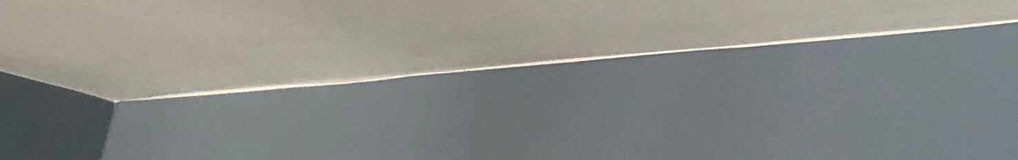

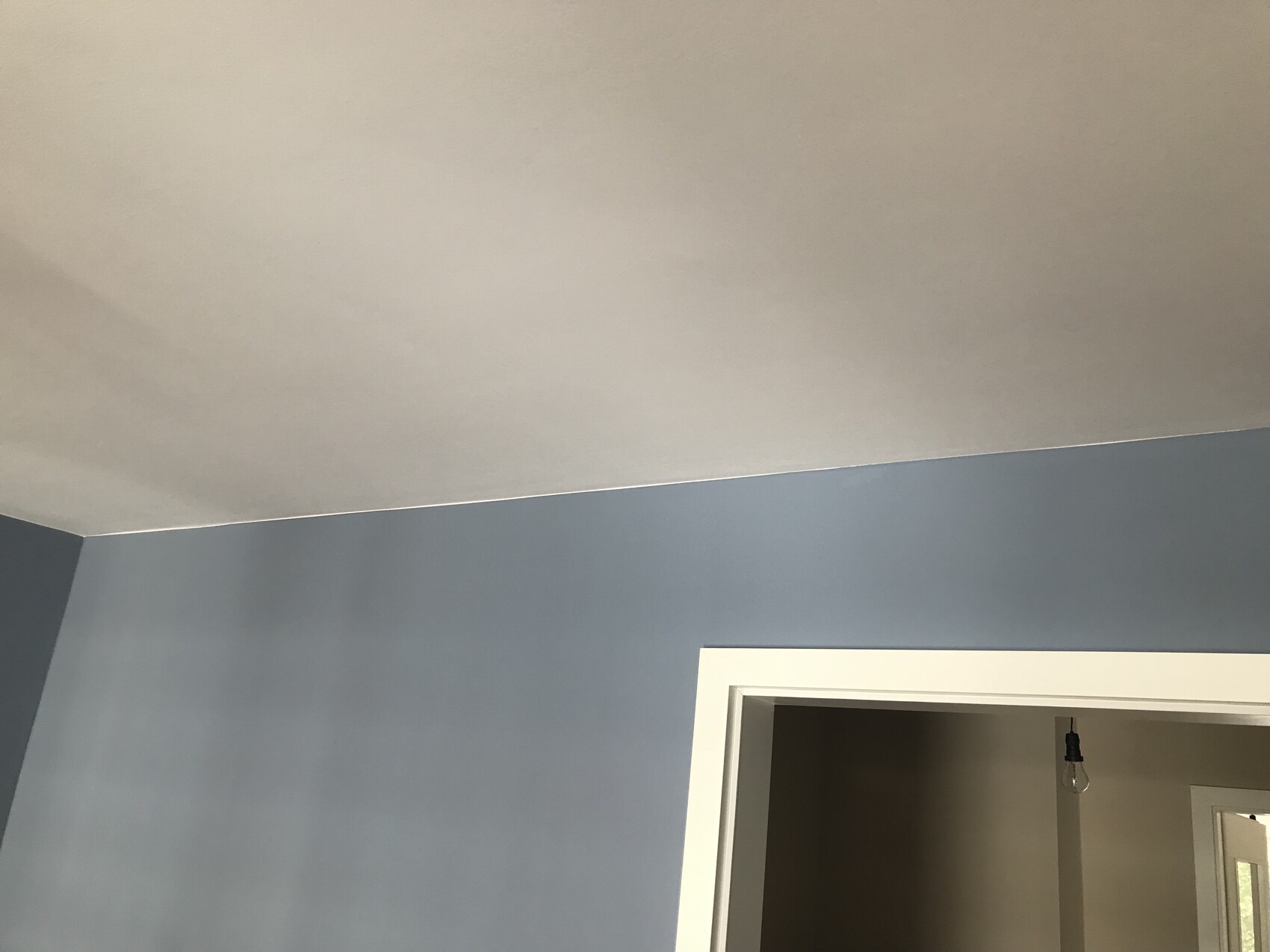

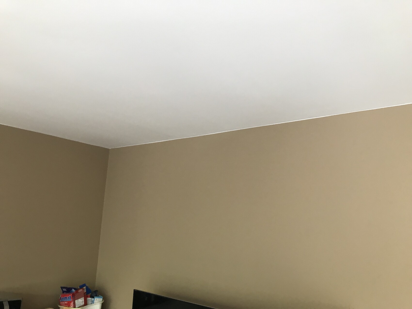

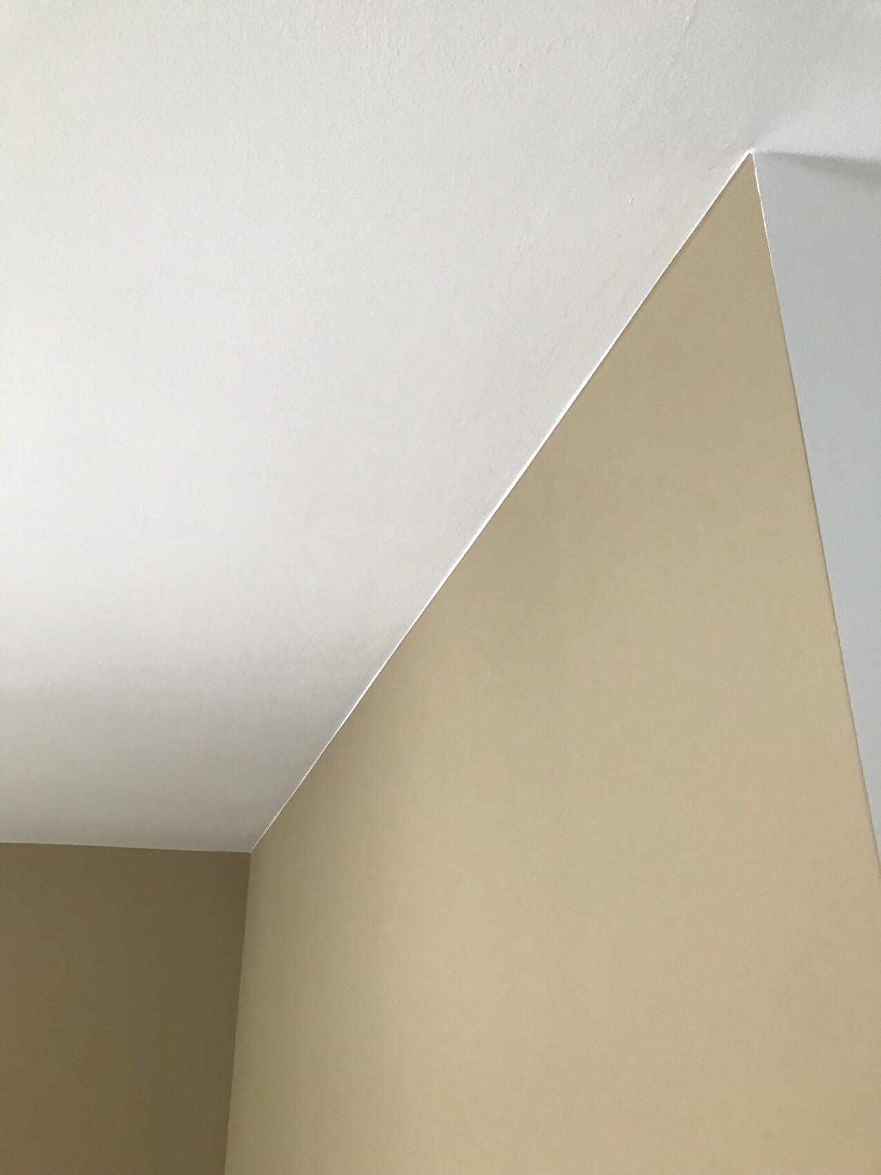

Hallo Zusammen,
wir haben in unserer Wohnung (Neubau) einige Wände farbig streichen lassen.
Wie man auf den Fotos sehen kann wurden die Wände nicht exakt bis zur Decke gestrichen. Es sind unsaubere Kanten/Ränder deutlich zu erkennen – an manchen Stellen mehr an manchen weniger.
Muss ich es akzeptieren oder ist es ein Mangel?
Vielen Dank für die Hilfe!
Grüße,
Jegor
Eckansicht: weiße Decke trifft beiger Wand mit scharfer Kante.
Eckzimmer mit beigen Wänden und weißer Decke; unten links Kartons, unten rechts Fernseher.
Innenraum: blaue Wand, weißer Türrahmen, beige Decke; hängende Glühbirne im Flur.
Eckansicht eines blau-grauen Zimmers mit cremefarbener Decke und weißer Kante.

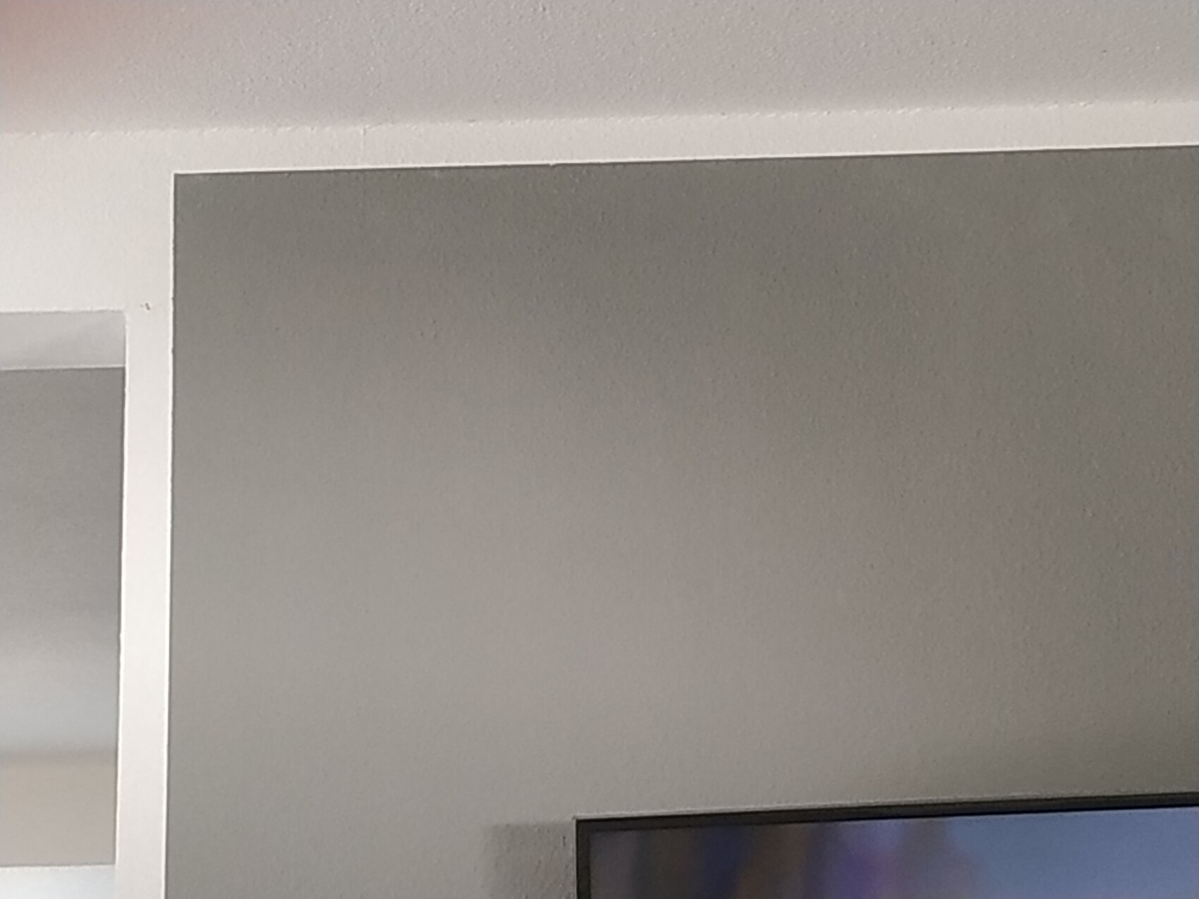

Hier habt ihr einen Riesen Fehler gemacht man streicht farbige wände nie bis zur Decke.
Die Übergänge zwischen Wand und Decke sind nie 100% gerade und dadurch entsteht so ein und gleichmäßiges Bild.
Ich würde jetzt die Wand abkleben und einen weissen streifen malen.
Bsp
Innenraum: große graue Wand, weißer Türrahmen links und TV-Bildschirm unten im Bild.

Da hat der Tomtom Recht. Bei uns sieht es genauso aus, stört uns aber im Gegensatz zu dir nicht.
Man sieht, dass der Putzer nicht der Beste war und somit hat der Maler wenig Chance das besser hinzubekommen. Denn hätte er etwas höher gestrichen, würde es so aussehen, als wäre die Decke angemalen.
Das wäre wohl noch blöder gewesen.

Das ist eben eine mögliche Variante, den Übergang zur Decke zu gestalten.
Sie könnten auch drüber hinaus streichen, aber dann entsteht der Eindruck, es wäre zu hoch gemalt, wie bookstar schon schrieb.
Unser Maler hat es wie bei @tomtom79 vorgeschlagen, damit sind wir auch zufrieden. Mit sowas wie auf den Bildern wäre ich auch nicht zufrieden, das guckt sich auch nicht weg. Das aber nachträglich mit dem Kontrasstreifen ist nicht einfach mit weiss drüberstreichen erledigt, wenn es sauber aussehen soll. Da muss man mit beiden Farben arbeiten.
