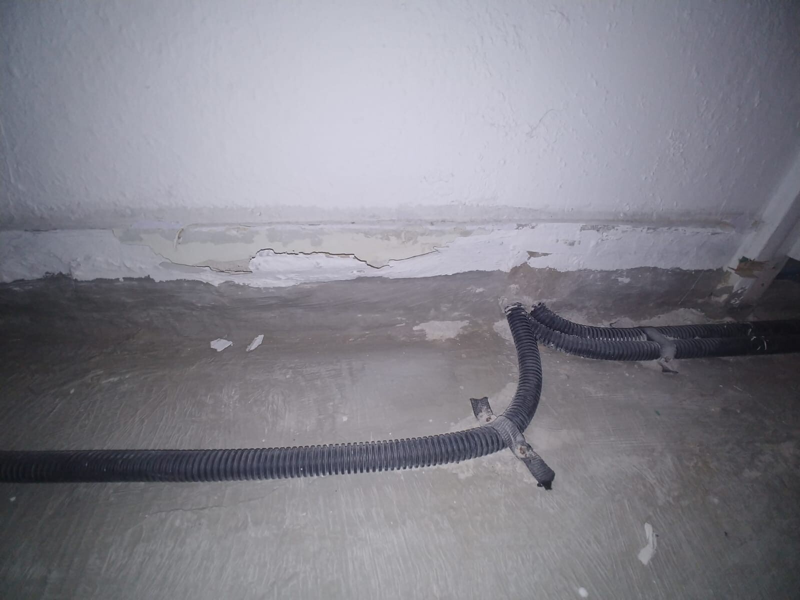

Zur Ausgangssituation: Altbau 60er Jahre,nicht unterkellert, Bodenplatte Beton (darunter 30cm Bauschutt), Außenwände Ziegel, Horizontalsperre baujahrstypisch ab der ersten Ziegelreihe, kernsaniert und ausgebaut, leichte Hanglage (Nordzimmer liegt knapp über dem Erdboden, Südseite ca. 1,50 darüber),von uns bewohnt seit 2 Jahren, keine weiteren Probleme
Problem: Erdiger Geruch und Feuchtigkeit seit Sommer 2018 im Nordzimmer (dort auch Schimmelbefall der möbel und Kleidung, NICHT Wände) und Bad, intensiv nach Öffnen der Türschwellen

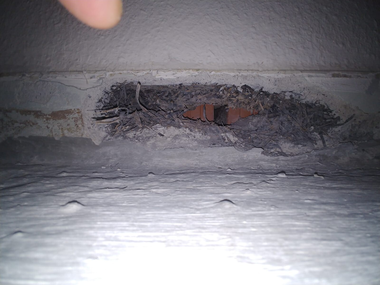

Ursache: falsche Dichtmasse von befreundetem Fachmann empfohlen (PCI Lastogum; für Spritzwasser im Duschbereich, nicht gegen eindringende Erdfeuchte), im gesamten EG verwendet ("das habe ich schon immer so gemacht; hat immer funktioniert").
Folge: Masse an der Wand unterhalb Horizontalsperre abgelöst und gummiartig erweicht; Bodenaufbau (Fermacell Trockenestrich; ebenfalls falsch beraten, wie wir jetzt wissen, da teilorganisch) feucht und bakterienbefallen

Plan: Rückbau des Bodens in Nordzimmer und Bad; sachgerechte Abdichtung bis über Horizontalsperre und neuer Bodenaufbau mit anorganischem Material; Belassen des Bodens im Rest vom EG, solange dort keine manifesten Probleme

Zum "offen lassen": Es handelt sich nicht um eine Stelle, sondern um die gesamte Bodenplatte und die unterste Ziegelreihe. Die Bodenplatte ist seit 1962 mit Bitumenpappe abgedichtet; diese war zuletzt zwar nicht mehr intakt, aber von einem "Austrocknen" der Platte konnte noch nie die Rede sein, weil das Haus nicht unterkellert ist.

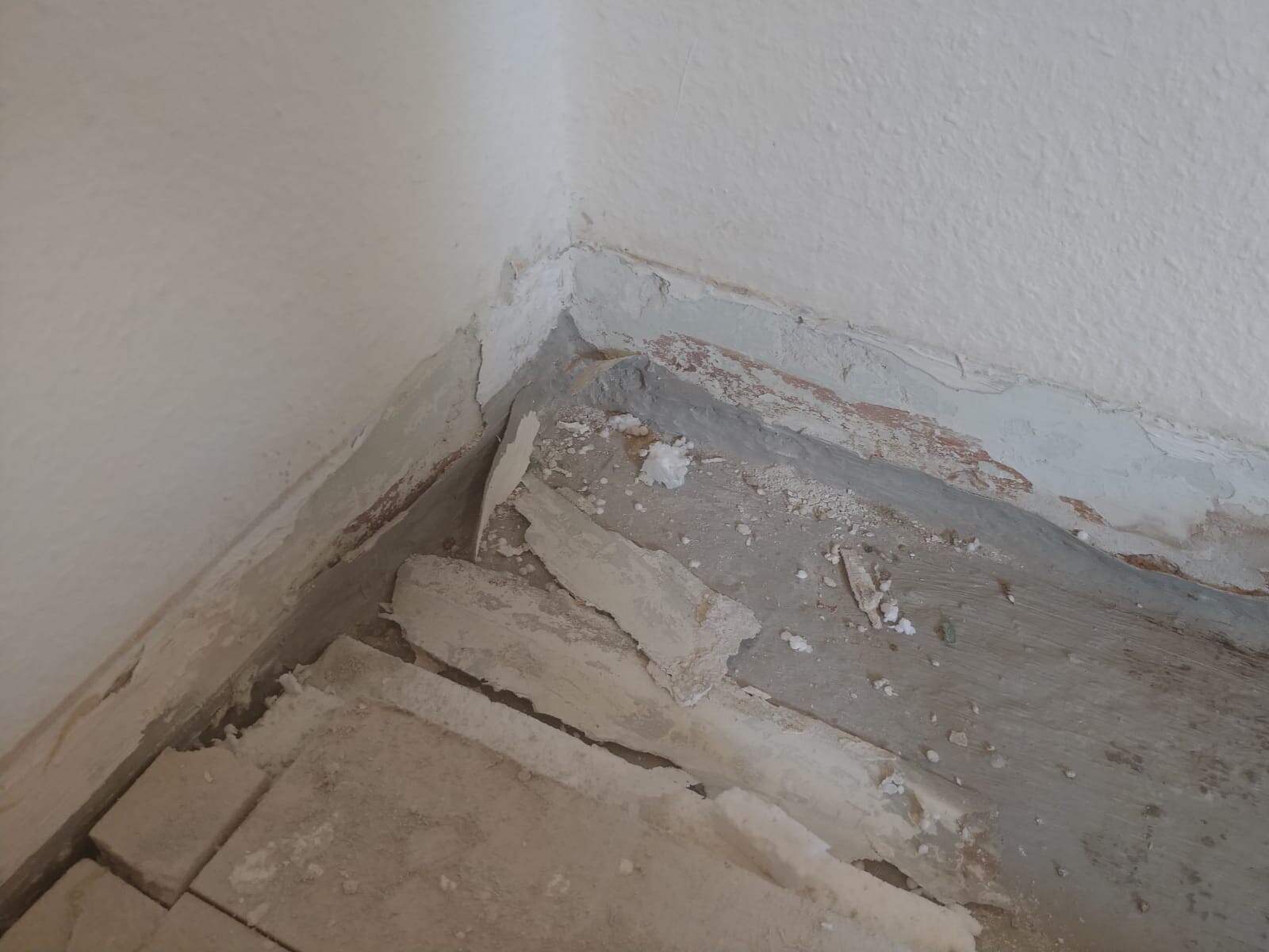

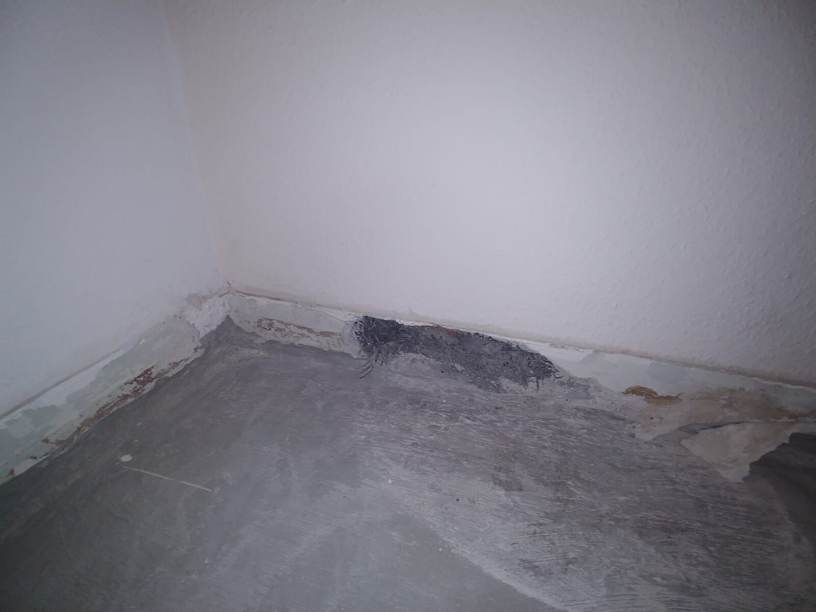

Wir haben heute den Bodenaufbau weitgehend entfernt und werden demnächst die Wandverkleidung der untersten Ziegelreihe (Putz auf Heraklith) vor der Ziegel-Außenmauer ebenfalls entfernen (s. Foto 3 mit dem ersten Durchbruch durch die Wandschichten). Dieser Bereich kann dann abtrocknen; die Ziegel sehen aus wie neu (s. Foto 4) - hier ist also durch die Feuchtigkeit offensichtlich kein Schaden entstanden.
Ein Außenabdichtung kommt leider wie gesagt vorerst auf geraume Zeit nicht infrage - deswegen machen wir uns weniger Gedanken, weil die Situation ja wie gesagt seit 57 Jahren keine Spuren an der Bausubstanz hinterlassen hat.
Zur Horizontalsperre: Diese ist offensichtlich durchgehend intakt (Messung mit der Gann Hydromette oberhalb und unterhalb der 1. Ziegelreihe: oben zw. 25 und 30 Digits, unterhalb 60 und mehr).
Vielleicht könnt Ihr uns einen Tipp geben, ob beim Wegpickeln des Herakliths eine Beschädigung der Sperre droht? Sie sollte ja nur innerhalb der Ziegelmauer sein und somit keine Gefahr bestehen?
Und da das Lastogum auf der Bodenplatte intakt zu sein scheint: was haltet Ihr von einem neuen Bodenaufbau mit kaltselbstklebender Dampf- und Radonsperrbahn AUF dem Lastogum (da sie ohnehin auf Beton nicht hält), einer Vakuumdämmung, anorganischem Estrich und darauf das bisherige Parkett?
(Eventuell wäre auch eine Bitumenbeschichtung und darauf Dämmung Estrich die bessere Variante, weil das ja schib vorher offensichtlich sehr lang ok war?)
Bei der Sockelinnenabdichtung wissen wir noch nicht wirklich weiter... auf den freigelegten Ziegel dann mit Dichtschlämme und vom Boden hochgezogener Dampfsperrbahn? Wir wissen da allerdings noch nicht, ob wir eine Hohlkehle benötigen und ob ein Sanierputz nötig wäre bzw. wie nach Anbringung der hochgezogenen Dampfsperre verfahren werden sollte.
