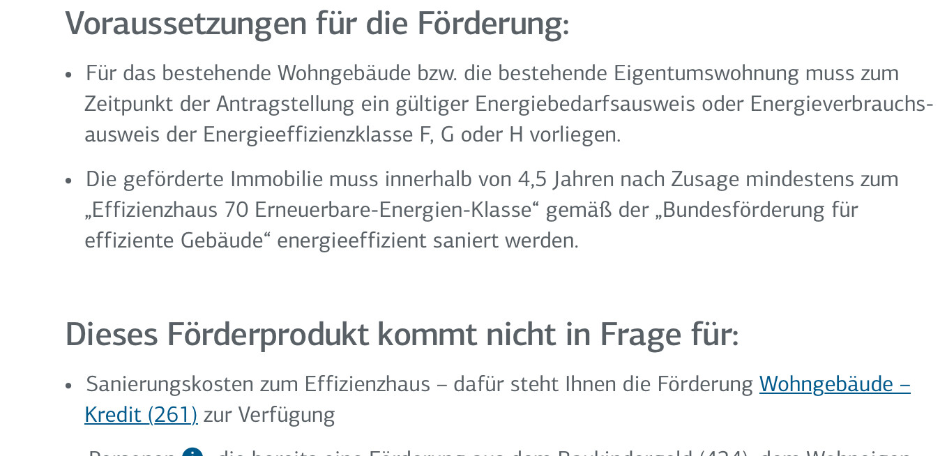

Ich habe die Anlage vergessen:
wenn Du es allerdings weißt, (ob besser oder nicht), warum fragst Du?
Übersicht zu Fördervoraussetzungen: Energieausweis, Effizienzhaus 70, Erneuerbare-Energien-Klasse.

Ich bin mir v.a. über die Kombination, die über 308+261 hinausgeht, unsicher. Also d.h., ob ich die Heizung als Einzelmaßnahme inkl. Ergänzungskredit machen kann (was bedeutet, dass in KfW die EE Klasse entfällt), wenn ich ja aufgrund von 308 die Vorgabe zur Sanierung EH 70 EE habe
Auch hinsichtlich der Kulminierung bin ich unsicher, die nicht über 60% gehen darf: sind hier die Zuschüsse gemeint oder darf ich nicht mehr als 60% der Gesamtkosten mit einem Kredit der KfW abdecken?
