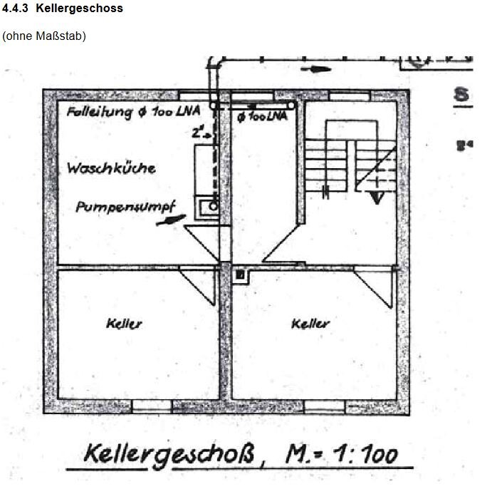

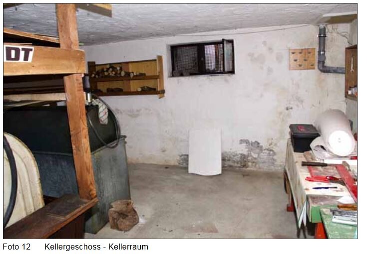

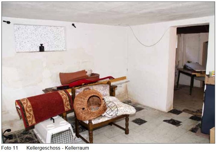

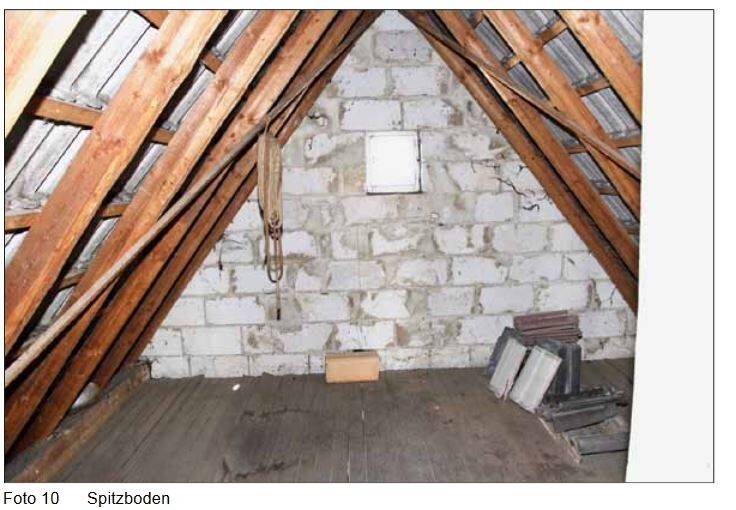

Die Gutachterin hat folgende Unterhaltungsrückstände festegestellt:
Erdgeschoss - Bad– Badewanne mit defektem Abfluss und ohne Warmwasserbereiter
1 Zimmer ohne Beheizung
Dachgeschoss - 2 Zimmer ohne Beheizung
Kellergeschoss - an den Außenwänden Durchfeuchtungen mit Putzabplatzungen
Bodenbelag aus PVC-Fliesen mit Beschädigungen
Garage - starke Rissbildung in Wänden und Boden
Undichtigkeiten im Dachbereich
Dacheindeckung aus Faserzementwellplatten

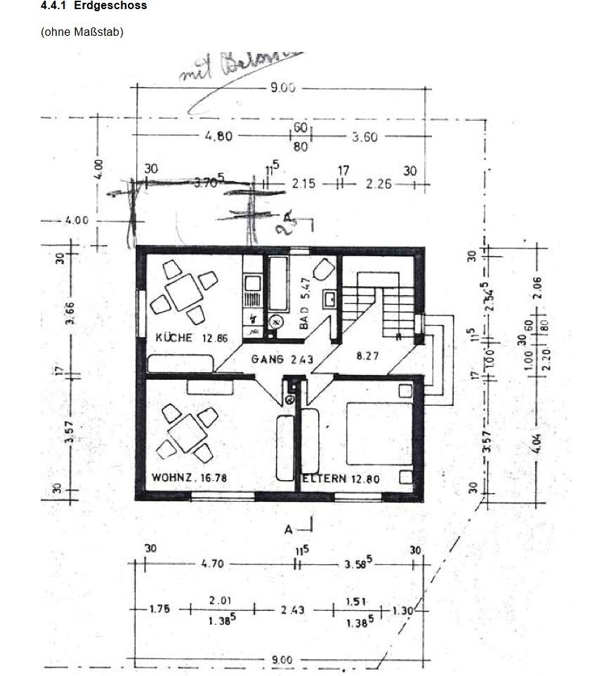

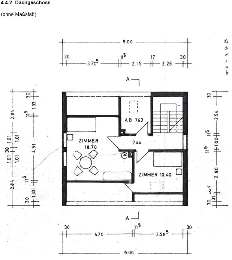

Ich würde an diesem Haus gerne folgende Sanierungsmaßnahmen durchführen:
- Dämmung des Dachs inkl. neuer Eindeckung + (sofern finanziell im Rahmen Installation) einer Photovoltaikanlage + Batterie (Dachschrägen -> Ost/West)
- Erneuerung der Wasserleitungen inkl. der Abwasserleitungen.
- Installation einer Zentralheizung, gewünscht wäre hier eine Fußbodenheizung aufgrund des generell geringen Wohnraums.
Hier wäre die Installation einer Gastherme möglich jedoch müsste der Gasanschluss erst gelegt werden.(Verfügbarkeit besteht)
Gewünscht wäre eine Wärmepumpe jedoch habe ich da nicht geringsten Kostenüberblick.
- Austausch aller Fenster durch 2 Fach-verglaste Kunststofffenster
- Dämmung der Kellerdecke
- Erneuerung der Elektroinstallation + LAN & SAT Dosen in den Zimmern.
- Badsanierung EG+OG mit begehbarer Dusche, WC und Waschbecken.
- Warmwasserversorung durch die Zentralheizung + Solarthermie(wäre gewünscht)
Da ich recht unbeholfen bin schätze ich mal, dass mein geplantes Budget von 150t € für die Sanierung wohl nicht reichen wird.
Von der Fassadendämmung oder Kellertrockenlegung würde ich gerne absehen. (Der Keller wird nicht bewohnt werden)
Ich habe mal ein Paar Bilder hochgeladen, ich hoffe die geben etwas Aufschluss.
