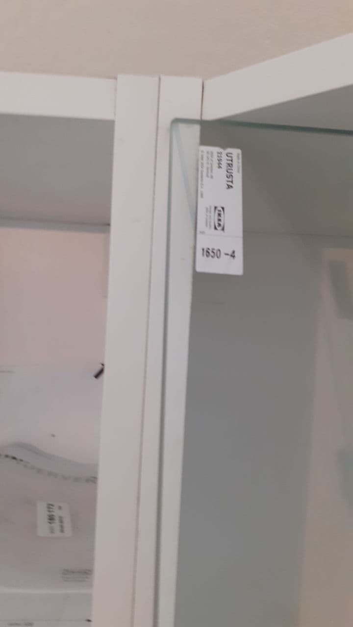

Ich hatte auch nach einer Lösung für 600mm hohe Eckschränke gesucht und ich habe auch eine Lösung anzubieten. Ich war schon etwas verärgert über Suzie.Bode (siehe oben).
Erste Überlegung: Den Glasboden an der Hinterseite kürzen. Dreieck 15x300mm. Das geht leider nicht. Der Glasboden ist ein ESG (Einscheiben-Sicherheits-Glas). Das lässt sich nicht schneiden oder schleifen. (Auskunft Glaserei). Für Holzböden wäre das eine Lösung mit angepassten Maßen.

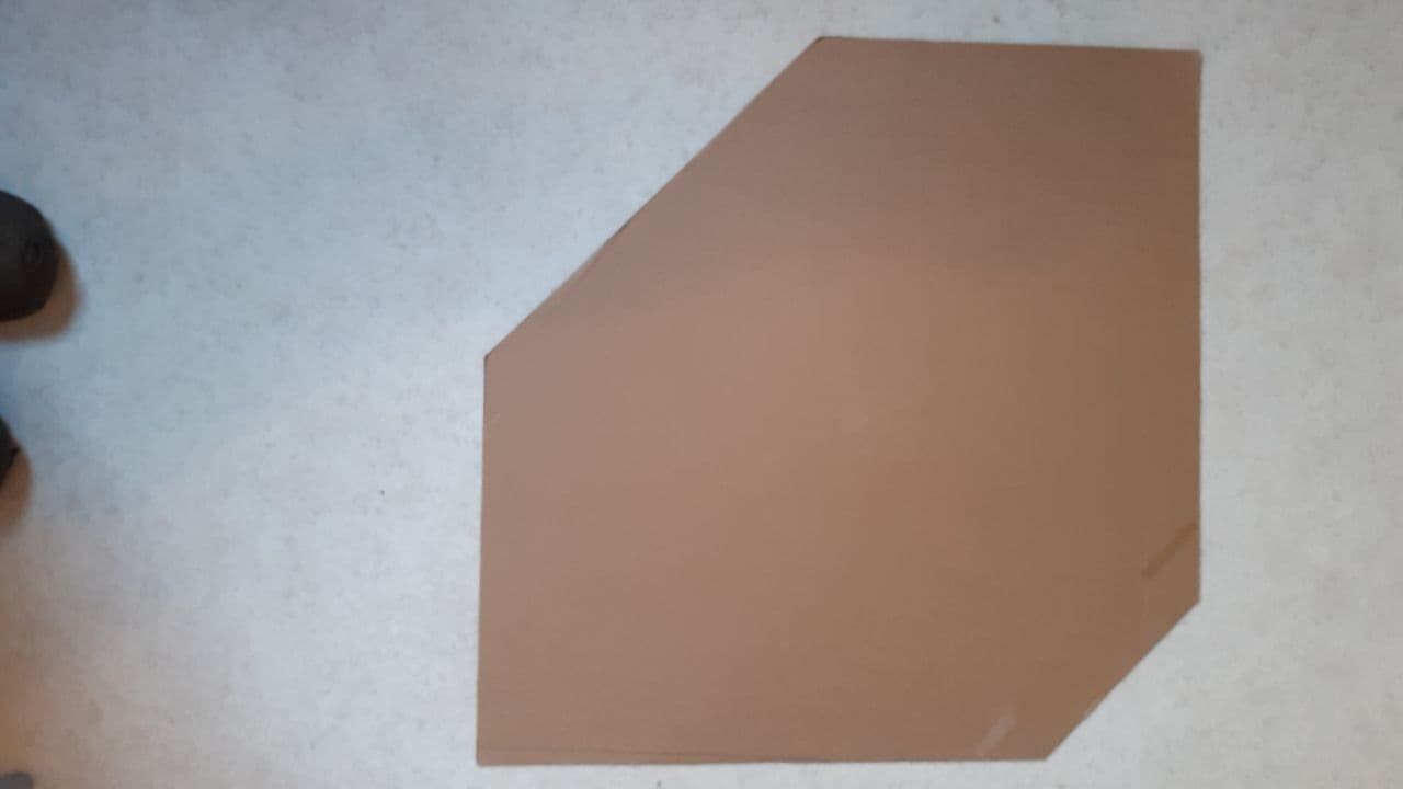

Lösung für Glasböden: Die Rückwand einschneiden.
Der Ausschnitt muss unterschiedlich groß sein, je nachdem, ob man einen oder zwei Glasböden einbauen will. Ich hab mal ein paar Bilder angehängt, hoffe das klappt.
