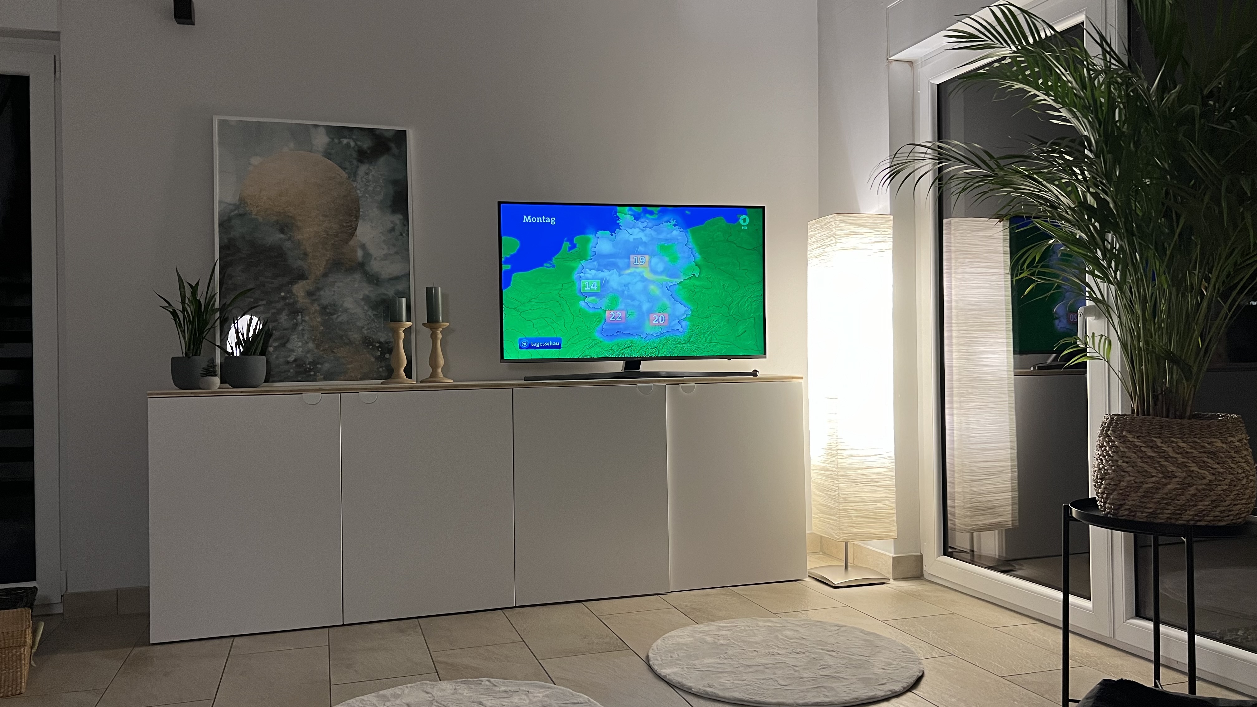

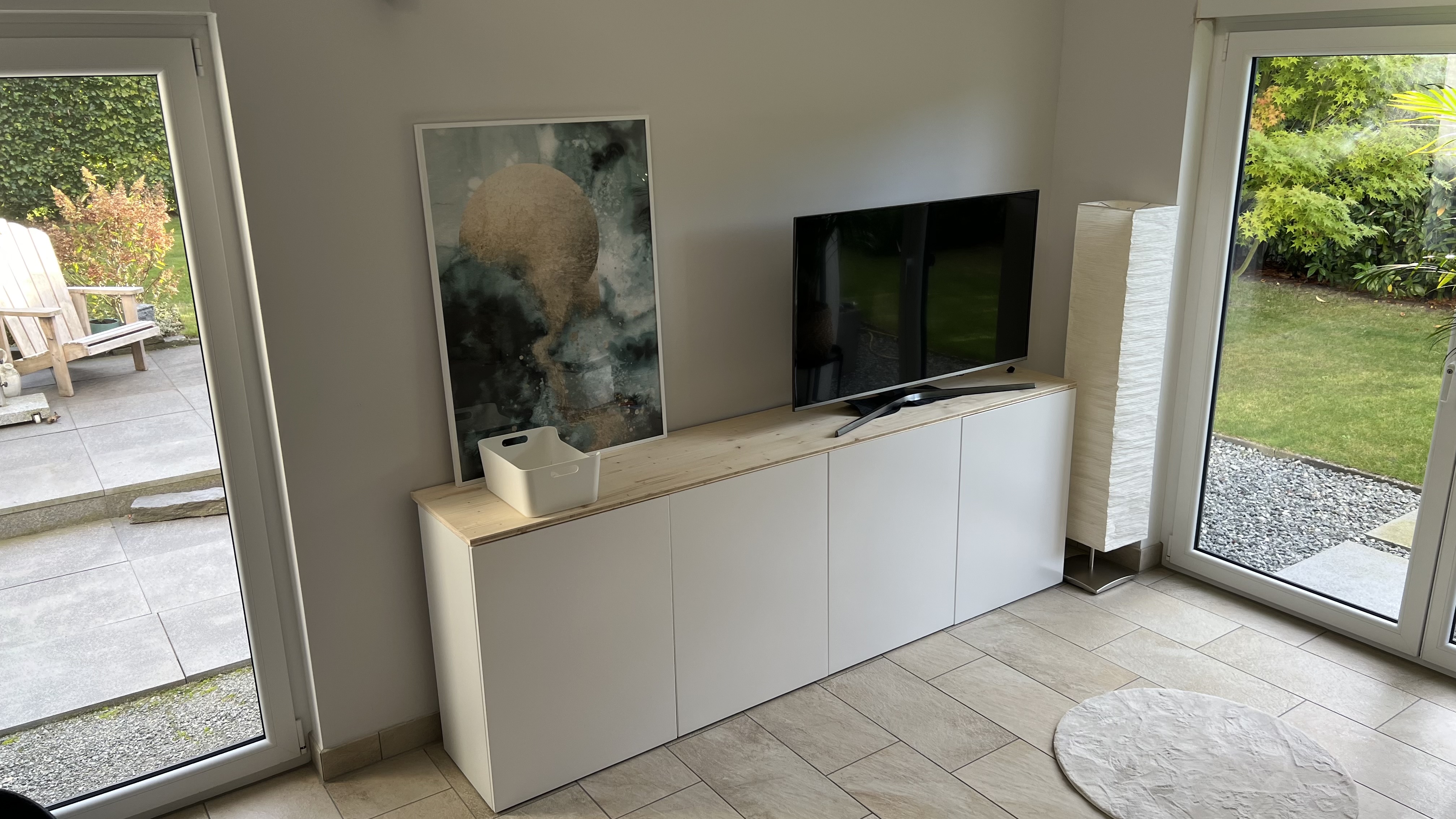

Huhu Ihr Lieben,
kann man in einem 80er Hängeschrank (OS) von METOD eine 20er Schublade von Maximera oben einrichten und darunter dann eine 60er Tür?
Metod Küchenplaner gibt mir nicht die Möglichkeit. Ich stelle aber auch vor Ort gern selbst zusammen.
Es soll ein Sideboard werden.

ypg04.10.24 08:24
kbt09 schrieb:
Das ist doch dann im Prinzip ein tiefenreduzierter Unterschrank. Wenn du auf der Ikea-Seite "Metod Unterschränke" suchst und dort dann die Tiefe auf 37 cm filterst, werden die auch die passenden Beispiele gezeigt.
Ich möchte aber gern den Oberschrank, weil dort ein obiger Abschluss ist. Unterschränke haben ja nur Stangen.
ypg04.10.24 08:29
Schorsch_baut schrieb:
Hier auch ein Beweisfoto. Meine Frau hat mir verboten, den Schrank von innen zu fotografieren.
Welche Oberfläche habt Ihr? Ist das die Veddinge?
