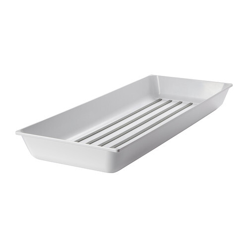

Jetzt hab ich aber nicht mehr den 20er Schrank zum Ausziehen, wo ich die Flaschen (Olivenöl, Aceton, etc.) lagern kann.
Ich habe meine Öl- und sonstigen Flaschen in einer der großen Schubladen unter/neben dem Herd in so einer "Schale":
Weisse rechteckige Backform mit integriertem Metallrost zum Abtropfen
VARIERA
Gewürzeinsatz, Hochglanz weiß
Und die Schale steht noch auf einer Antirutscheinlegefolie für die Gesamtschublade. Die Flaschen stehen bombenfest, wenn man die Schublade in normaler Geschwindigkeit rauszieht. Bisher hat noch niemand es geschafft, sie zum Umfallen zu bringen. Mit Trennsteg wie weiter oben vorgeschlagen geht natürlich auch sehr gut, aber ich wollte sie in die Tiefe stellen, nicht quer.
