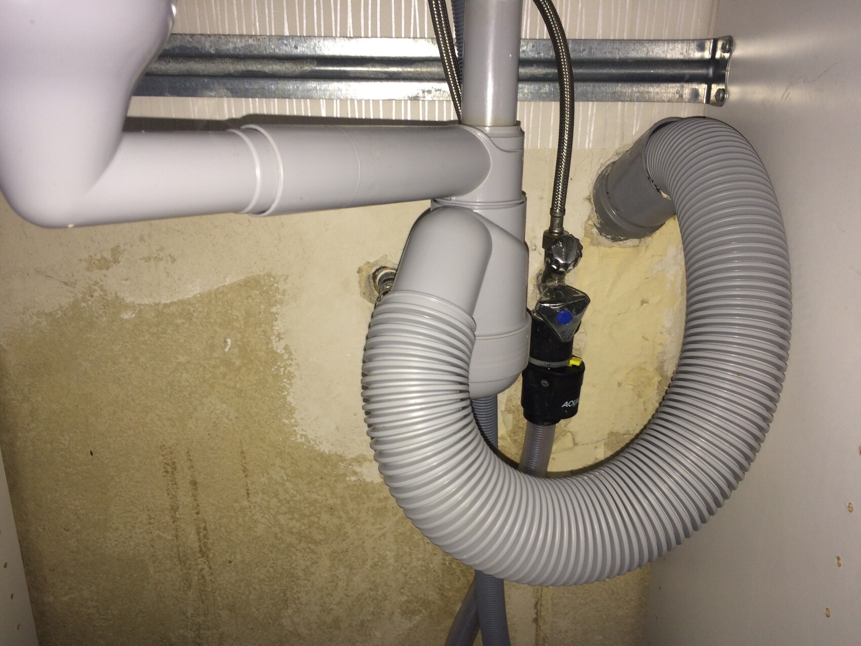

Hi Hias,
Mit folgenden Daten, bekommt ihr in euren Sanitär Fachhandel das passende.
Blanco
ABLG.1*3 1/2 OAFB Überl.Eckig
227384
hast Du dazu einen Hersteller / eine Modellbezeichnung? Ich finde mit diesen Angaben so leider nicht...
Der Hersteller ist Blanco, die Bestellnummer die 227384. Auf der Blanco-Website unter "Ersatzteile" diese Nummer als Modell-Artikelnummer eingeben und Du bekommst eine Zeichnung und Einzelteile für die Ablaufgarnitur angezeigt.

Hey Ikea freunde. Stehe nun auch vor dem gleichen Problem. Mein Abfluss ist zu hoch und deshalb hängt der Atlant Schlauch total durch und hat jetzt quasi die Funktion eines zweiten Siphons. Habe auch schon alle Baumärkte in der nähe durch und da erntet man nur Gelächter wenn man ikea erwähnt...
Nun würde ich diese hier erwähnte ablaufgarnitur von blanco wohl bestellen wenn mich das weiterbringt aber ich habe zwei Spülbecken. damit funktioniert das ganze doch nicht mehr oder?
Die frage die auch noch nicht beantwortet wurde, ist ob man die komplette Garnitur samt Sieb wechseln muss oder ob man sich das sparen kann und nur den unteren Ablauf ändern kann. das wäre echt gut zu wissen.
Unter dem Spülbecken sichtbare graue Kunststoffrohre, S-Trap und Absperrventil.
wolf2000
Im Bild sieht es für mich aus wie ein Fertighaus (wir haben selber eins). Wenn dem so ist, würd ich einfach die Wand auftrennen und den Abfluss nach unten Verlegen ...
R32er
Es ist kein fertig Haus. Und so tief in die Materie wollte ich nicht gehen denn das werde ich handwerklich eher nicht schaffen
