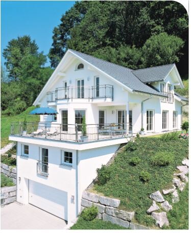

Meine unausgegorene erste Idee ist, ganz unten ne Garage zu bauen, und dann auf die Garage, aber wieder ein Stück weiter in den Hang hinein, das eigentliche Haus. Ich habe es noch nicht so richtig bildlich vor Augen.

Auf Seite 8 hat er 2 Vergleichbilder, wie das ungefähr mal werden soll. Er kalkuliert allerdings mit recht hohen Kosten, die für mich so nicht in Frage kommen. Man kann das Haus aber sicherlich ein bisschen einfacher bauen. Die Frage ist, ob ich damit so viel Höhe gewinne.
So was könnte ich mir auch vorstellen.

Da ist quasi noch der Keller oder so ein Zwischengeschoss über der Garage. Sieht aber teuer aus und ist auch riesig.Für mich sieht das vor allem gar nicht nach einem Hanghaus-Entwurf aus, sondern nach einem vollständigen Haus für ebene Grundstücke in die Luft hängend gestellt und dann mit daruntergestellten sonst eigentlich überflüssigen Zusatzgeschossen "daruntergeschoben" abgestützt. Von einem der zeigen will, daß er "Hang kann", erwarte ich ganz etwas anderes.
Ich würde mir auch noch nicht so Gedanken drüber machen, wie das Haus letztendlich ausschaut (und ich gebe 11ant hier recht: das ist ein normales Haus, das man auf einen Unterbau geklatscht hat, da gibt's bessere und schickere Lösungen!).
Versuche in Erfahrung zu bringen, wie der Untergrund beschaffen ist: braucht's große Stützen oder hält der Hang, wenn man da "reinkratzt". Was wird ungefähr der Aufwand sein, wenn man hier ein Hanghaus baut und wie ist der preisliche Unterschied zu einem Haus auf ebenen Boden mit Keller (denn nur das ist vergleichbar)? Falls der Unterschied gravierend ist, ist er für euch machbar? Oder könnt ihr woanders entsprechend einsparen?
Wenn das man ungefähr geklärt ist, dann guten Architekten holen und planen und sich nicht schon vorher auf irgendeine fiktive Planung einschießen. Ich bin eh kein Freund von diesen Lösungen von der Stange und bei einem Hanghaus erst recht nicht, das hängt noch so davon ab, WIE der Hang beschaffen ist, damit das eine dafür sinnvolle Planung ist.
Treppauf, Treppab: das wird bei einem Hanghaus nicht ganz zu vermeiden sein. Wenn das für euch grundsätzlich ein NoGo ist, dann könnt ihr an dem Punkt aufhören, darüber nach zu denken.
Im Sinne von späterer Barrierefreiheit könnte man darüber nachdenken, entsprechende Aussparungen in die Bodenplatten einzuplanen um später, bei Bedarf, ggf. einen Hauslift einzubauen.
Oder über einen Lastenaufzug nachdenken (für Einkäufe).
Das sind sicher die Nachteile eines Hanghauses, aber dafür habt ihr auch Vorteile. Ich hatte sie oben schon genannt: unverbaubare Aussicht, kaum einsehbar.

Wir hatten lang kein SplitLevel mehr in einer Diskussion...Na ja, Split Level war vor dreißig Jahren modern und verband sich meist mit fließenden Übergängen zwischen Wohnflächen und Treppenpodesten, was wiederum mit der heute erstrebenswert geltenden Bauweise "bewohnte Klimaanlage" schwierig zusammengeht.
Und Split Level ist ja auch mehr so für leichte Hanglagen (eben, die auf die Haustiefe gesehen nur etwa eine halbe Geschosshöhe Unterschied ausmachen). Im "Weinberg" kommt man damit nicht weit
Google mal Hausidee Hanghaus.
Da sind richtige Hanglagenhäuser drinnen, teilweise auch schön in den Hang integriert und nicht so aufgesetzt.
