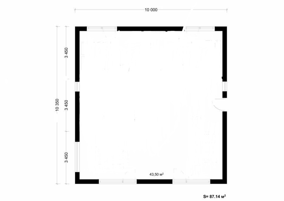

Hallo, wie würden Sie die Zimmer verteilen im folgenden Bungalow?
Ich dachte an
1 Eingangsbereich
1 Flur
1 Schlafzimmer
1 Abstellraum
1 Badezimmer
1 Küche
1 Wohnzimmer
Würde mich sehr über ihre Anregungen freuen.
Vielen Dank
Das kommt darauf an, wie die Fragen aus folgendem Katalog beantwortet werden:
https://www.hausbau-forum.de/threads/grundrissplanung-unbedingt-vor-Beitrag-Erstellung-lesen.11714/
Ohne diese Antworten weiß man hier auch nichts.
Hier kann man Dir die tollste Vanillesauce kreieren, aber wenn Dein Grundstück ein Hüftsteak ist, schmecken beide trotzdem nicht zusammen.

gar nicht. Was Du da als Grundlage zeigst, ist offenbar ein Modulbungalow von "Delta Modul". Was läßt Dich da glauben, daß eine "frei Schnauze" von uns vorgeschlagene Gliederung in deren System gebaut werden könnte ?
Fülle lieber den o.g. Fragebogen aus und Du wirst Rat bekommen können, wie Deine Wünsche erfüllbar sind - aber vermutlich eher nicht in diesem System. Dazu müßten wir die entsprechenden Grundlagen wissen, in welchem Raster da Wände verschiebbar sind etcetera.

Ich denke, der TE hat ein Haus gesehen, das zu seinem Geldbeutel paßt; dieses Haus hat default einen Grundriss, der ihm nicht gefällt - aber wie es besser geht, da braucht er Rat. Und vermutlich hat ihm der Hersteller erzählt, die Innenwände wären kostenneutral anders Stellbar - nur ohne dazuzusagen, daß das kein Wunschkonzert ohne Planungsraster ist. Dass das Grundstück zuerst kommt, ist ihm wohl noch weniger klar.

Bei so wenig Vorgabe kann man ja recht frei denken. Ob es wohl nutzt?
Ich mach mal was für 1-2 Personen draus und vergrößere dazu ein paar Fenster und verringere die Anzahl der Räume (wozu braucht man schon einen Flur..).
1. Kombinierter Technik-/ Abstell-/ Wäsche Raum (wenn Lage das hergibt nach Norden)
2. Badezimmer und Schlafzimmer als Einheit hinter einer Wand, die aus "Schrank" besteht. Dieser ist neben dem Raum s.ol der Haupt-Stauraum und beherbergt Kleidung, Schuhe, Bürokram, Garderobe...
3. Kleiner separater Toilettenraum.
4. Kompletter Rest (groß) ist Wohnküche mit Kochinsel, großem Tisch und eher filigranem Couch-Bereich, wenig Möbel
Wer sich nun wundert wo "der Eingang" ist - eine einfache Haustüre zur Küche (Schönwettereingang), eine einfache Haustüre in den Technik-/ Abstell-/ Wäscheraum (Schlechtwettereingang). Dazu eine großzügige öffenbare bodentiefe Glasfläche zu einer Terrasse.
Den Boden (z.B. Stein) des großen Raums nahtlos in den Terrassenbereich ziehen um den Raum optisch zu erweitern und mit "draußen" zu verknüpfen.
Hohe Decken mit akustischer Optimierung und großzügige Dachüberstände zur Verschattung. Terrassendach ist als Verlängerung in Hausdach integriert.
