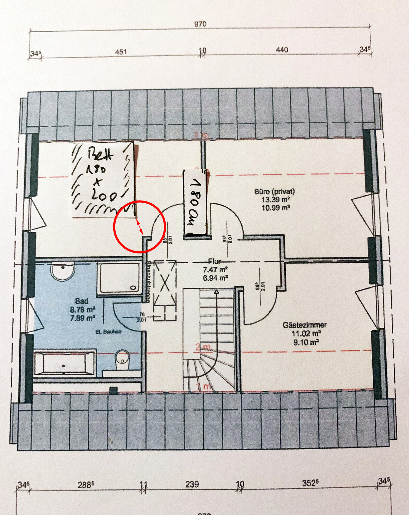

kaho674 schrieb:
Da bleibt leider trotzdem die Ecke, wo man nicht durchkommt bzw. nur 50cm hat.Jetzt muss ich passen. Welche Ecke ? Der Abstand Bettende zur Badwand ist ja dann in der freien Nische und ca 1m.kaho674 schrieb:
Nein, das Problem ist die Länge der Treppe. Hast Du dazu auch genaue Maße?Nein, zur Treppe habe ich leider keine weiteren Angaben. Ich stehe aufm Schlauch. Inwiefern ist denn die Länge der Treppe relevant?Das WC unten ist verhältnismäßig groß. Da könnte man noch sparen, oder? Die Haustür rückt etwas nach planlinks und der Treppenantritt wird länger. Dadurch kommt Ihr oben nicht so tief mit der Treppe und es klappt besser mit dem Flur. Hoffe, Du kannst noch folgen?
Braucht dann allerdings eine neue Lösung für den Garderobenschrank. Vielleicht reicht ein nicht ganz so tiefer auch?
Andre77 schrieb:
Jetzt muss ich passen. Welche Ecke ? Der Abstand Bettende zur Badwand ist ja dann in der freien Nische und ca 1m.Diese Ecke. Auf dem Papier sieht das harmlos aus. Aber in Echt ist da eine häßliche hohe Wand, wo Du Dich vorbeiquetschen musst. Und zwar jeden Abend. Na Gute Nacht!
Das WC unten würde ich mir nur in der Breite (Fenster - Waschbecken) schmäler vorstellen können, nicht in der Tür - WC Achse, was deine Idee war, richtig ? Die Nische für die Garderobe ist 60cm tief. Wäre schade da etwas wegzunehmen. Haustür nach links, dadurch Antritt länger habe ich noch verstanden, nur warum kommt man dann oben nicht so tief? Bzw im Umkehrschluss was heisst denn jetzt tief kommen ? Ich kann mir da jetzt so überhaupt kein Bild von machen...
Es geht um die rot markierte Ecke. Und den Gedanken, die Eingangswand für Schlafzimmer und Büro weiter nach planunten zu ziehen. Da aber der Plan nicht vermaßt ist, kann man schlecht beurteilen, wie sich das auf die Flurbreite auswirkt und ob überhaupt die Treppe schon im korrekten Maß eingezeichnet ist.
