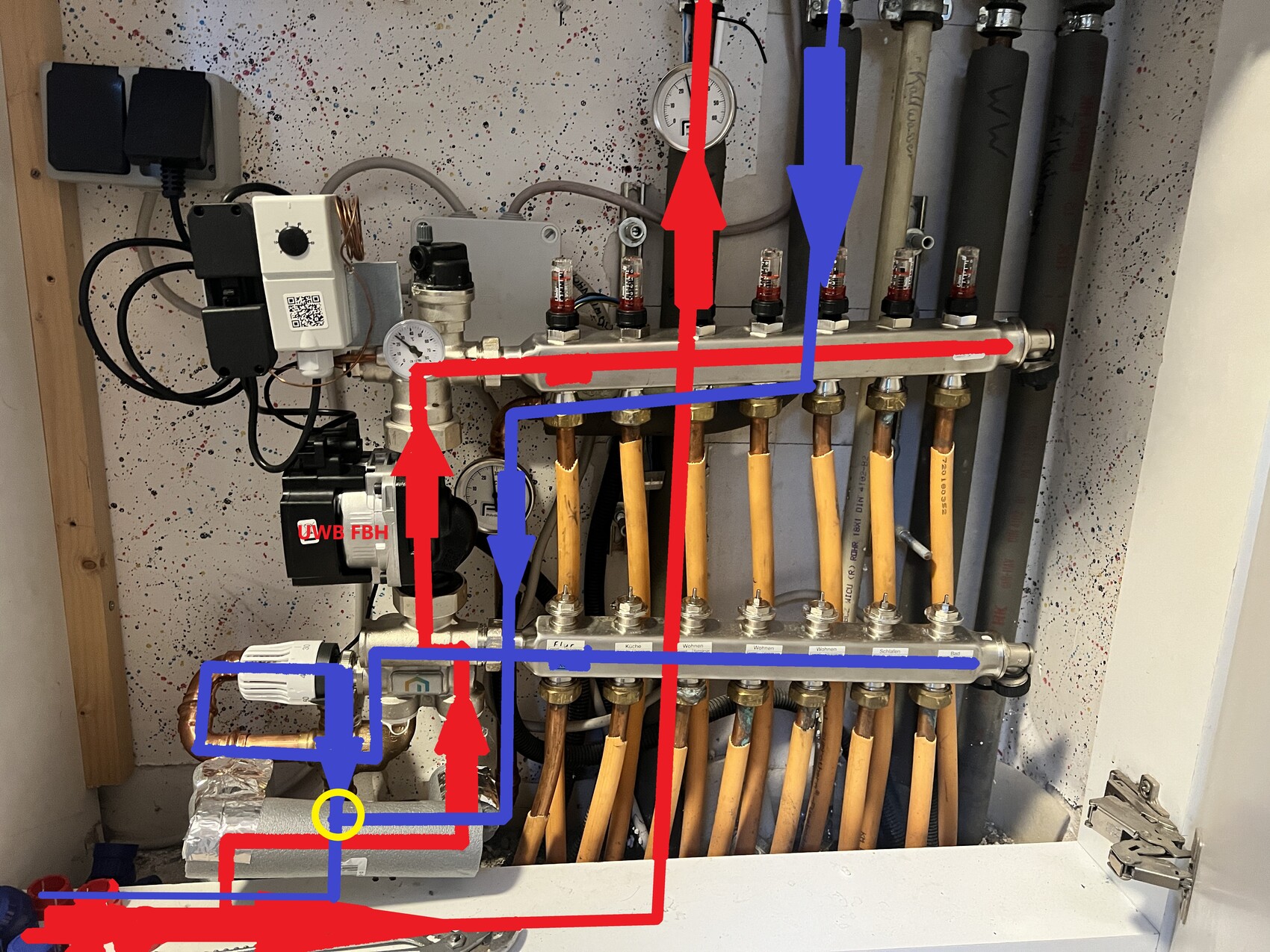

bei uns wurde im Januar diesen Jahres eine Arotherm Plus installiert und in diesem Zuge das Festwertregelset der Fußbodenheizung getauscht (Stellmotor war defekt, Ersatzteile gab es nicht mehr). Im EG befindet sich Fußbodenheizung und im OG Heizkörper (wurden mit dem Umbau auf Typ 33 getauscht). Das eingebaute Festwertregelset des Heizungsbauers hat gar nicht funktioniert und es wurde gegen ein purmo tempco fix 3 eco Festwertregelset getauscht. Nun ist es leider immer noch so, dass der Rücklauf des OG-Kreises wärmer ist als der Vorlauf.
Der Rücklauf des OG läuft mit dem Rücklauf der Fußbodenheizung zusammen (ich hoffe man kann das auf dem Foto erkennen) und genau da scheint das Problem zu liegen. Der Druck aus der Fußbodenheizung scheint zu hoch zu sein, so dass es sich in de Rücklauf des OG drückt.

Guten Abend,
gemessen hab ich es mit zwei Thermostaten direkt an den Leitungen (sind auch auf dem Foto zu sehen Vorlauf knapp 29 Grad, Rücklauf ca 30,5).
Das eigentliche Problem ist der Verbrauch (cop) bzw. häufige Takte bei Temperaturen, wo sie einfach durchlaufen sollte (Cop 2,9 bei 2 Grad AT, sollte lt. Vaillant Über 4 sein).
Warm wird es mittlerweile, das hab ich soweit hinbekommen, wahrscheinlich könnte ich mit der Vorlauftemperatur aber noch weiter runter wenn das Problem behoben ist. Ne Zeichung der Hydraulik kann ich morgen gerne anfertigen und hochladen.

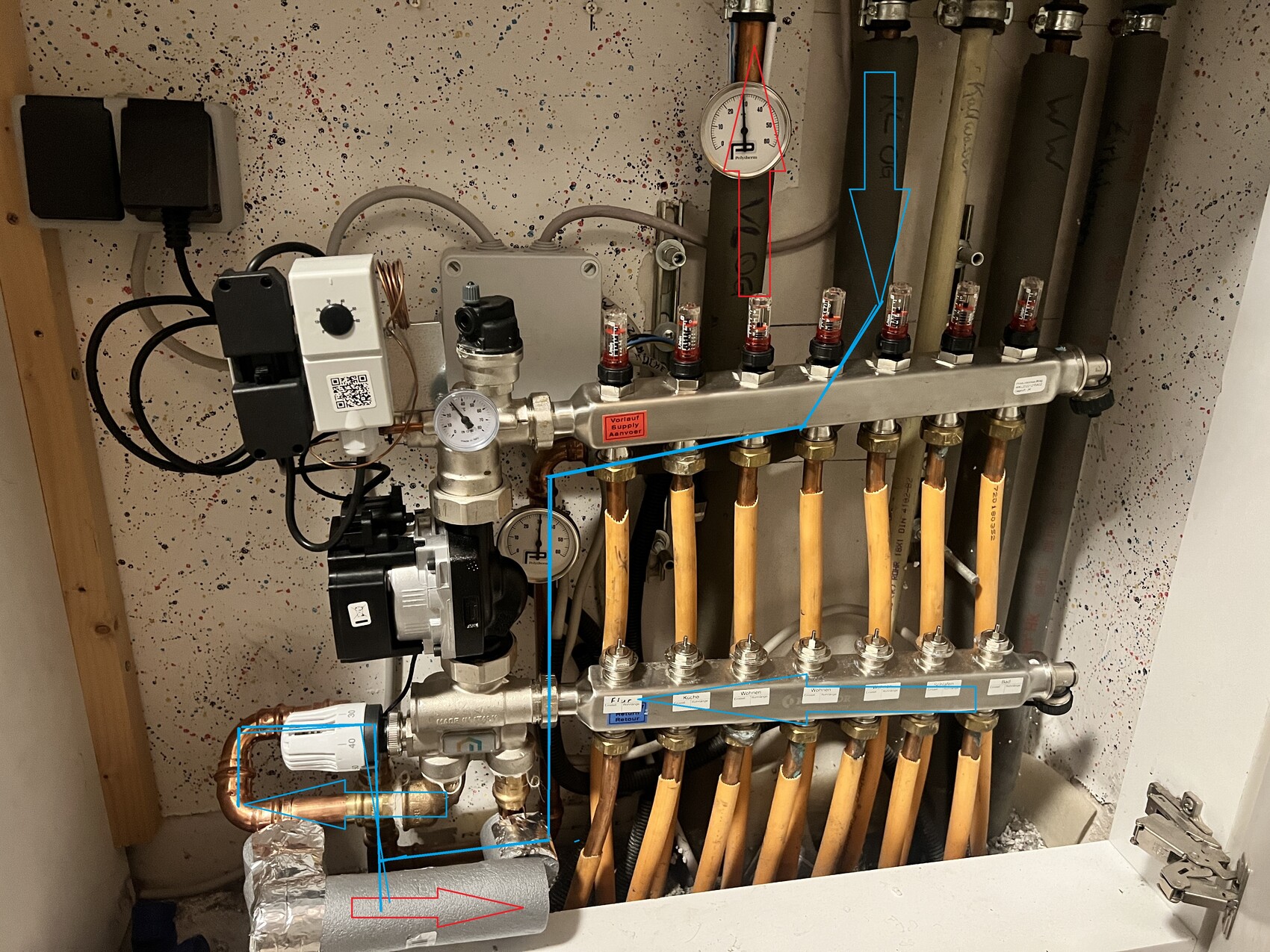

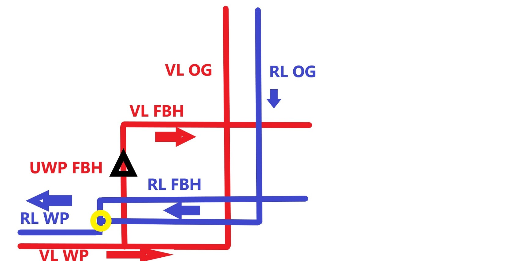

Guten Morgen,
anbei eine einfache Zeichung und ein Foto samt Flussrichtungen. Problemstelle ist der gelbe Kreis, hier scheint der Druck aus dem Rücklauf der Fußbodenheizung so groß zu sein, dass er in den Rücklauf des OG drückt.

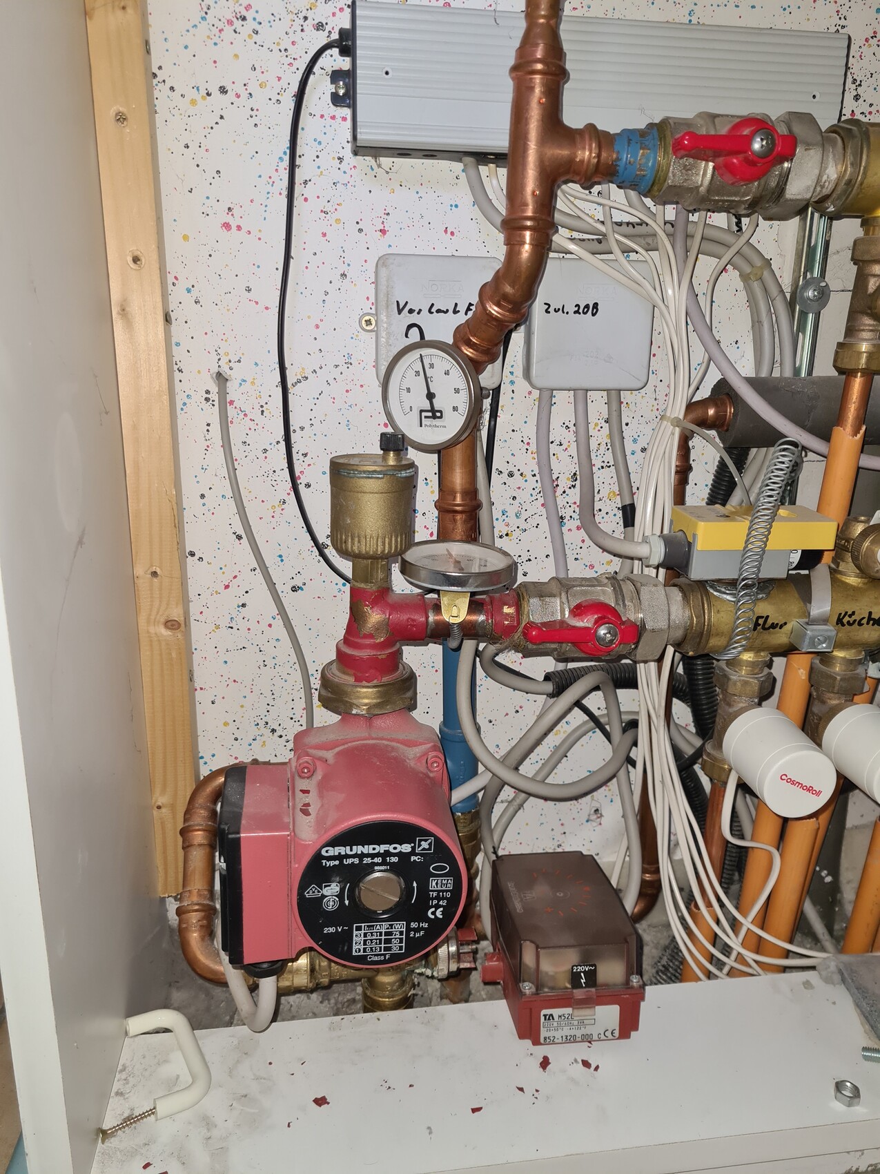

Die Hydraulik des Hauses scheint mit den aktuellen Gegebenheiten nicht gut zu funktionieren, da das System vor dem Umbau einfach anders aufgebaut war. Ich habe mal ein Foto der vorherigen Konstruktion beigefügt, dabei hat sich die UWP der Fußbodenheizung saugend aus dem Rücklauf der Fußbodenheizung bedient, der Druck ins System entstand demnach nur im Vorlauf und nicht wie jetzt, auch im Rücklauf.
Ich hoffe das ist soweit verständlich ?! ,-)
RotorMotor19.11.23 11:27Wir brauchen die komplette Hydraulik.
Nicht nur den kleinen Ausschnitt.
Normal wäre ja, dass die Luft-Wasser-Wärmepumpe direkt mit der integrierten Wasserpumpe in die Heizkreise schiebt.
Hier sehe ich eine extre Pumpe an einer "interessanten" Stelle. Warum ist das so?
Gibt es Puffer, etc.?

Guten Abend,
werde morgen mal einen kompletten Hydraulikplan zeichnen, hab sowas nur noch nie gemacht,
Kurzfassung zum des Aufbaus: Unten 5 Räume mit FHB, oben 4 Räume mit HK, Verteilung ist ja auf dem Foto zu sehen, davor ist nur die Luft-Wasser-Wärmepumpe. ,-)
Es ist richtig, dass in der Luft-Wasser-Wärmepumpe (Arotherm Plus 75/6 mit Unitower Plus 190) eine Umwälzpumpe verbaut ist. Die extra Pumpe wurde aufgrund eines Defektes des alten Systems (rote Grundfos-UWP / Mischregler am Kunststoffgehäuse war gebrochen) im Rahmen des Heizungsumbaus eingebaut. Als Laie bin ich tatsächlich davon ausgegangen, dass die zweite UWP für die Fußbodenheizung zwingend notwendig ist. Wenn ich jetzt genau drüber nachdenke, ziemlich blödsinnig, denn gemischt werden muss/soll ja nichts, da ich in der Fußbodenheizung und den HK (wurden gegen Typ 33 für eine niedrigere Vorlauf-Temp getauscht) die gleiche Vorlauf-Temp fahre.
In der Luft-Wasser-Wärmepumpe gibt es einen 35 Liter Puffer im Rücklauf, darauf hat der Heizungsbauer bestanden, Überströmventil ist aber soweit möglich zu, ERR wurden entfernt und ein thermischer Abgleich über den Durchfluss durchgeführt.
