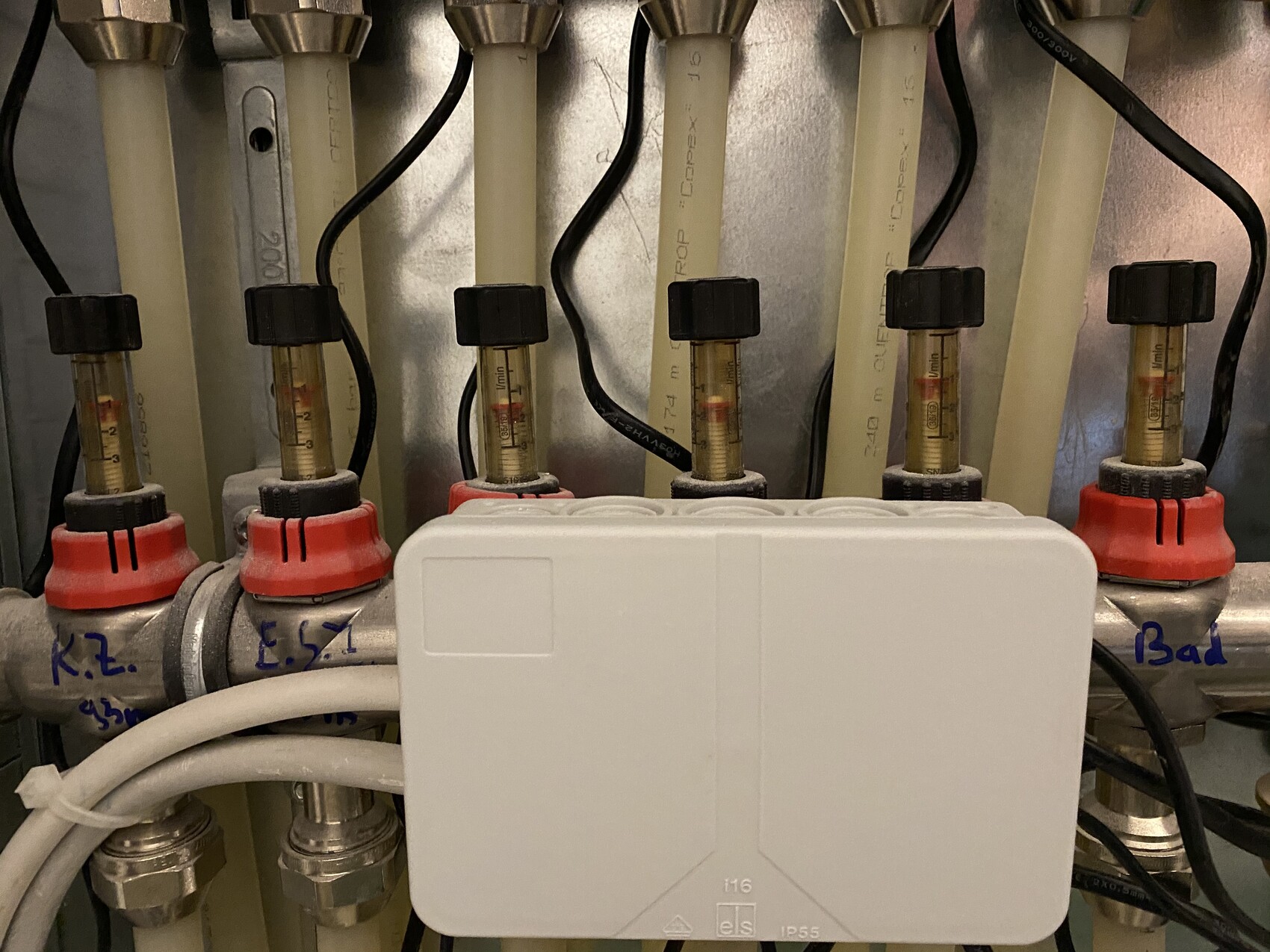

So, die Motoren sind beschriftet und demontiert.
So sind die Durchflussraten der Taccos wenn sie (meiner Meinung nach!) voll aufgedreht sind!
da geht ja garkein Wasser durch ops:
müssten die Durchflussraten nicht viel höher sein, damit ich sie reduzieren kann, wenn der Raum zu warm wird??
Mehrfaches Durchfluss-Messsystem mit Rotameter, rote Griffe, weiße Box vorne.
Verteilersystem in Heizungsanlage mit Durchflussmessern, rotem Ventilgriff und Steuereinheit.
Mycraft
18.10.20 09:32
Soviel liefert eben deine Pumpe. Und das Ganze ist auch miteinander verbunden. Wo nicht mehr ist kann nicht mehr werden.
Du könntest natürlich an der Pumpe noch herumdrehen aber ich empfehle dringend das nicht zu machen.
Es sollte auch so ausreichend sein.

Golfi90
18.10.20 11:02
Ich habe an keiner Pumpe herum gedreht @Daniel-Sp
Ich habe an den Durchflussreglern gedreht.
Mycraft
18.10.20 11:07
Mir war auch so, dass bis jetzt nur den Tacos verstellt wurde. Lass das jetzt so und beobachte erstmal was passiert. Gerne auch ein paar Tage.
