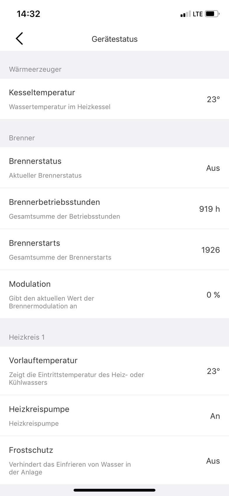

Das Problem des Tacktens werde ich auch haben, wenn ich die Betriebsstunden und Brennerstarts so anschaue...

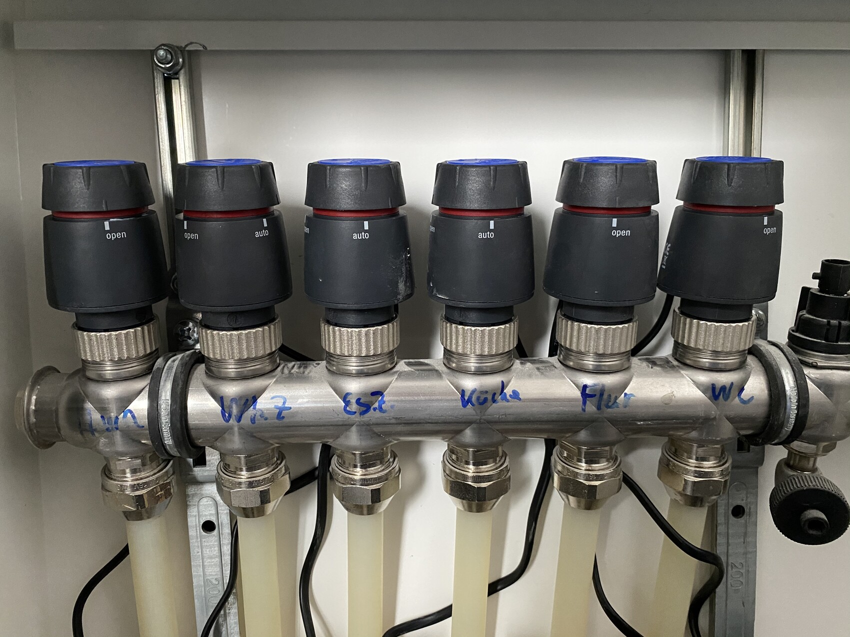

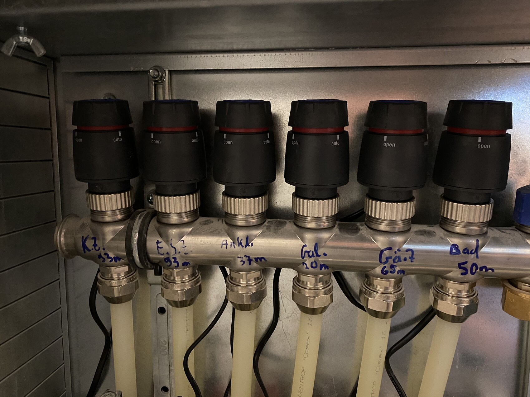

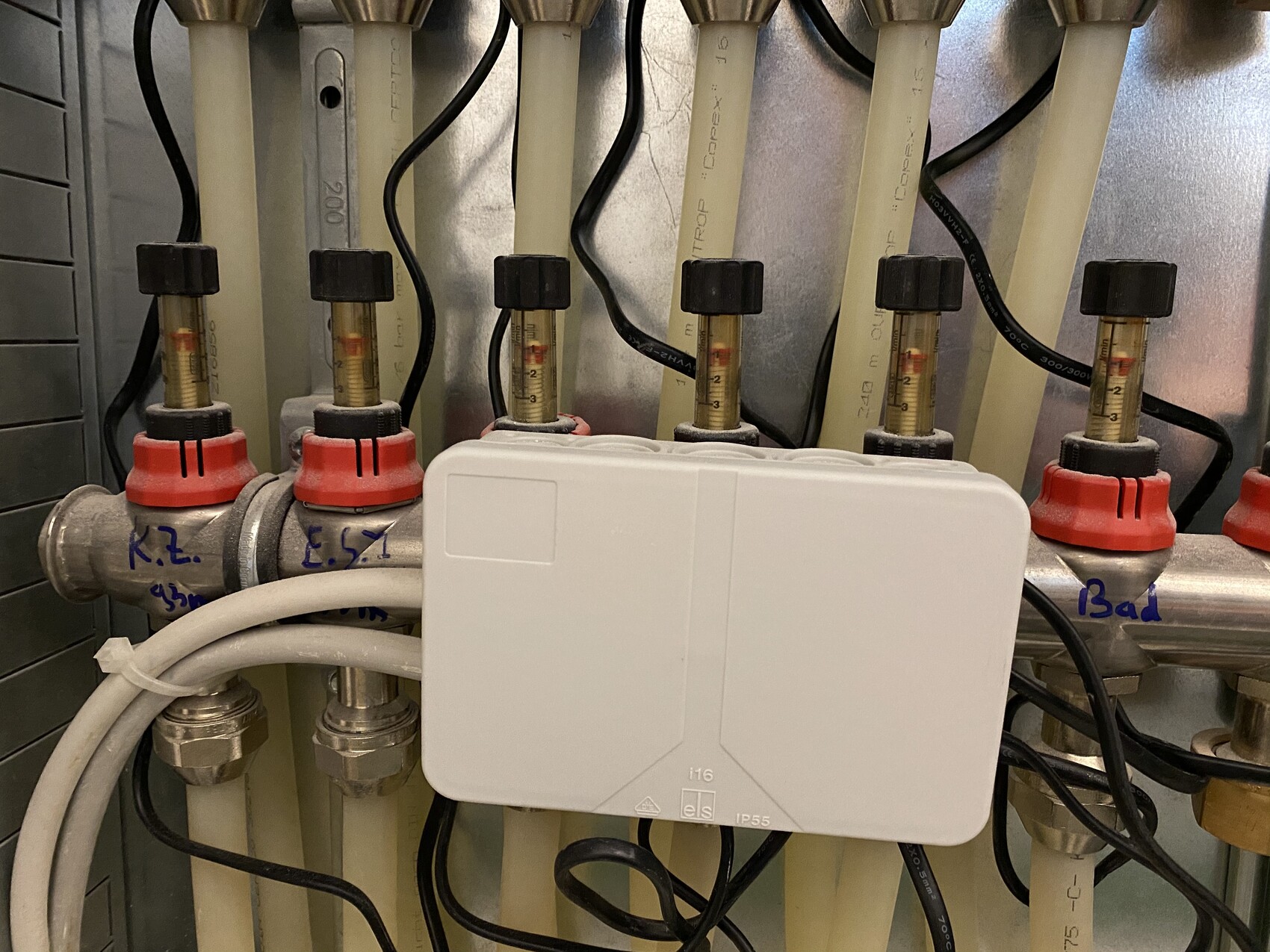

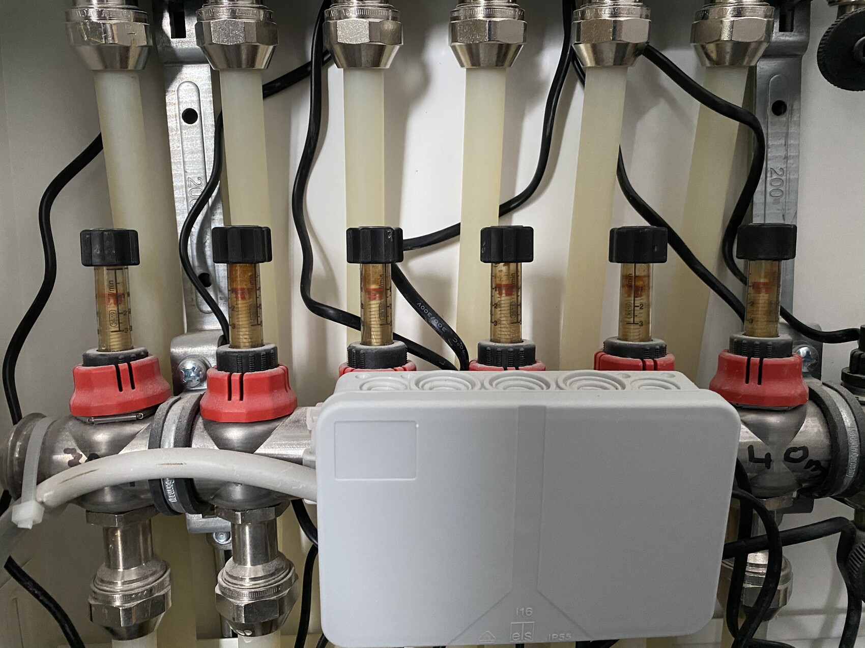

Hey zusammen!
So, ich hatte etwas Zeit und habe mich etwas an die Heizung gewagt...
Die Stellantriebe sind elektrisch noch angeschlossen!
Aber ich konnte sie „aufdrehen“ und dann sind die eingeklackt... Ist das eine Funktion um die Motoren von Hand zu öffnen? Hat jemand die Motoren und kann mir dazu was sagen?
Dann habe ich an den schwarzen Sternengriffen gedreht und alle roten Schwimmer auf 1 gepegelt...
Soweit alles richtig?
Oder habe ich was falsch gemacht?

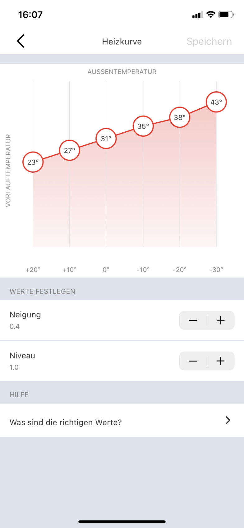

Die eingestellte Heizkurve habe ich euch einmal angehangen...

Mycraft
17.10.20 16:31
Du kannst die Markierung auf den Stellmotoren auf "open" stellen dann sind diese eben ganzzeitig offen und ohne Funktion. Ich hoffe du hast dir aufgeschrieben wo die Schimmer standen bevor du daran herumgedreht hast. Ich sage das bei jedem Thread hier. Nicht einfach so herumdrehen.
Golfi90
17.10.20 16:43
Durch das drehen des Kopfes der Stellmotoren geht dieser hoch und runter. Diesen habe ich nun „hoch“ gedreht und somit erscheint die rote Markierung am Stellmotor. Ist das nun offen? So ganz sicher kann ich es nicht erkennen an der Markierung.
Nein, natürlich habe ich kein Foto vorher gemacht... Aber unserem Sanitär traue ich auch zu, das er den Durchfluss auch gar nicht eingestellt hatte...
Oder gibt es diesbezüglich irgendwelche Berechnungen die er haben müsste?
