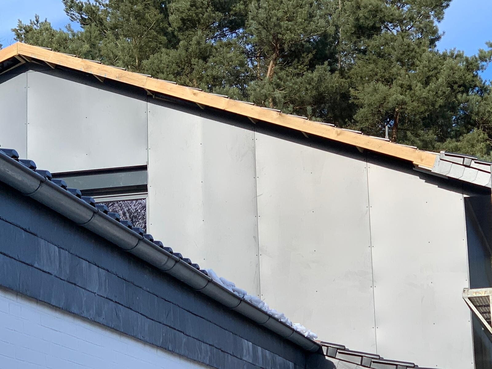

Hallo liebe Bauexpert*nnen,
als Fassadenverkleidung haben wir uns für großformatige, anthrazitfarbene HPL-Platten entschieden.
Ein Teil wurde bereits angebracht, siehe Fotos.
Die Unterkonstruktion besteht aus Holz.
Bereits auf den ersten Blick erkennt man, dass die Fassade nicht die ebene Optik aufweist, wie wir sie uns vorgestellt haben und wie wir sie auch von Fotos vergleichbarer Verkleidungen kennen.
Die erste Aussage des Handwerkerunternehmens lautete sinngemäß "das geht nicht anders" - was wir nicht hinnehmen möchten.
Eine Abnahme ist natürlich noch nicht erfolgt.
Kennt jemand diese Thematik?
Wie können diese Eindellungen entstanden sein?
Wie kann der Schaden behoben bzw. bei einer Neuanbringung verhindert werden?
Gern lese ich von Euch!
Viele Grüße,
Janine

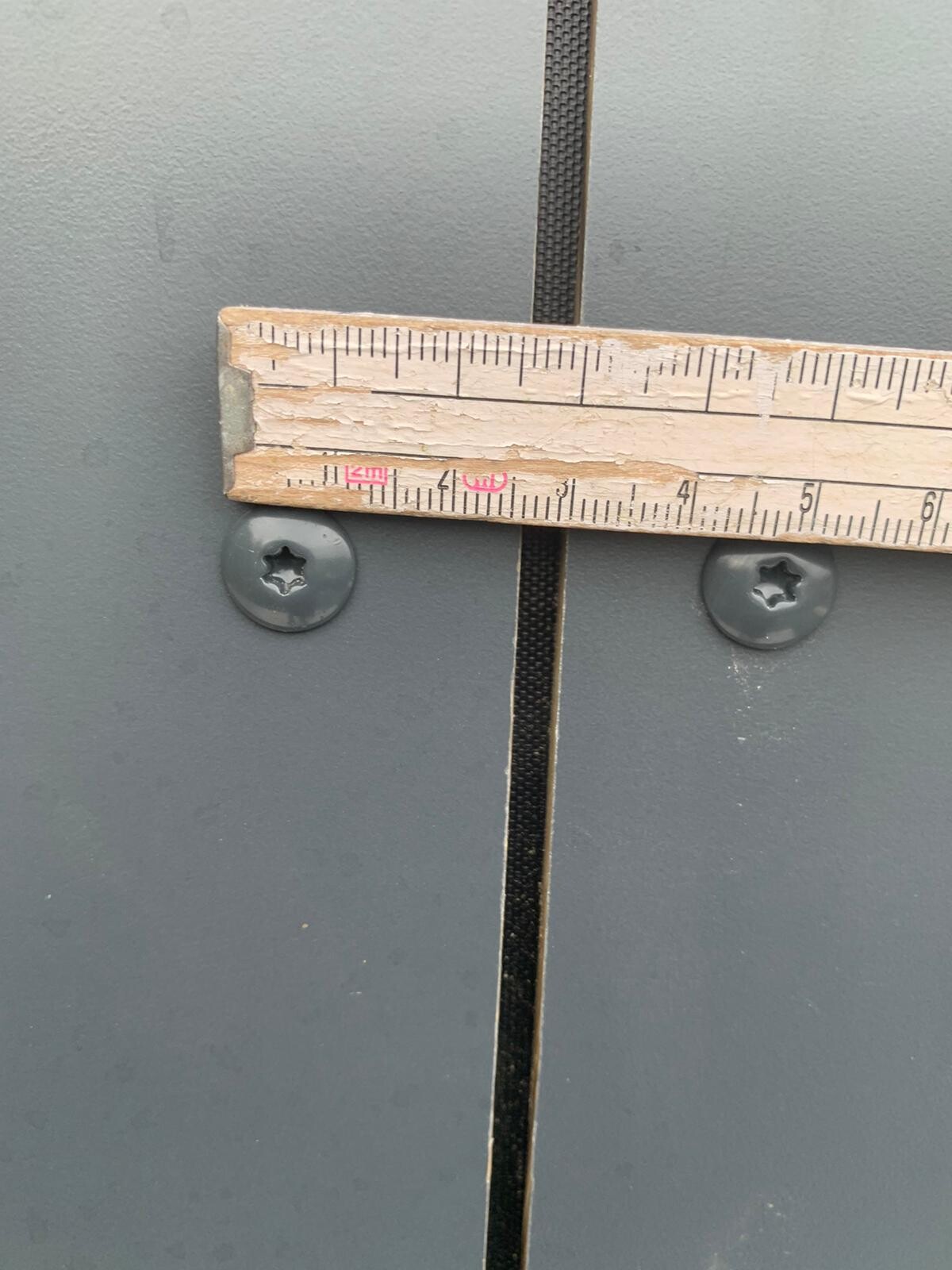

Das sind Tre*pa Platten (darf ich das hier nennen)? Welche Stärke haben die?
Miezekatze
17.02.21 18:26
Hey, danke für die Frage.
Ich glaube auch, dass es Tre*pa Platten sind, kann es aber nicht sicher bestätigen.
Habe eben mal gemessen, sie sind ca. 0,55 cm stark, siehe Foto.

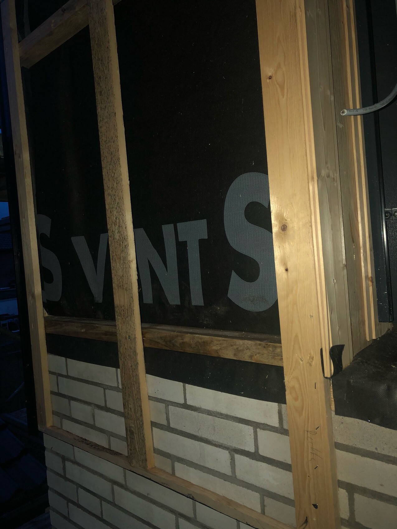

Auch ein Foto eines Teils der Unterkonstruktion füge ich bei.

Die gleiche Frage würde ich direkt an diee Firma Trespa stellen mit paar Bildern dazu. Dort solltest Du eine belastbare Auskunft bekommen, die auch ggü. dem Handwerker standhält.
Schön ist anders.....

Interessant wäre zu sehen wie die Platten bei der Anlieferung aussahen.
Ich vermute, dass die Schrauben falsch angezogen wurden. In der Montageanleitung ist auch klar darauf hingewiesen worden, dass man die Schrauben lediglich handfest anziehen soll. Könntest du ja mal testweise bei einigen ausprobieren.
Fakt ist, dass das so nicht i.O. ist. Geh zum Unternehmen mit entsprechenden Beispielbildern und er soll dir erklären warum andere eine ebene Fläche hinbekommen.
