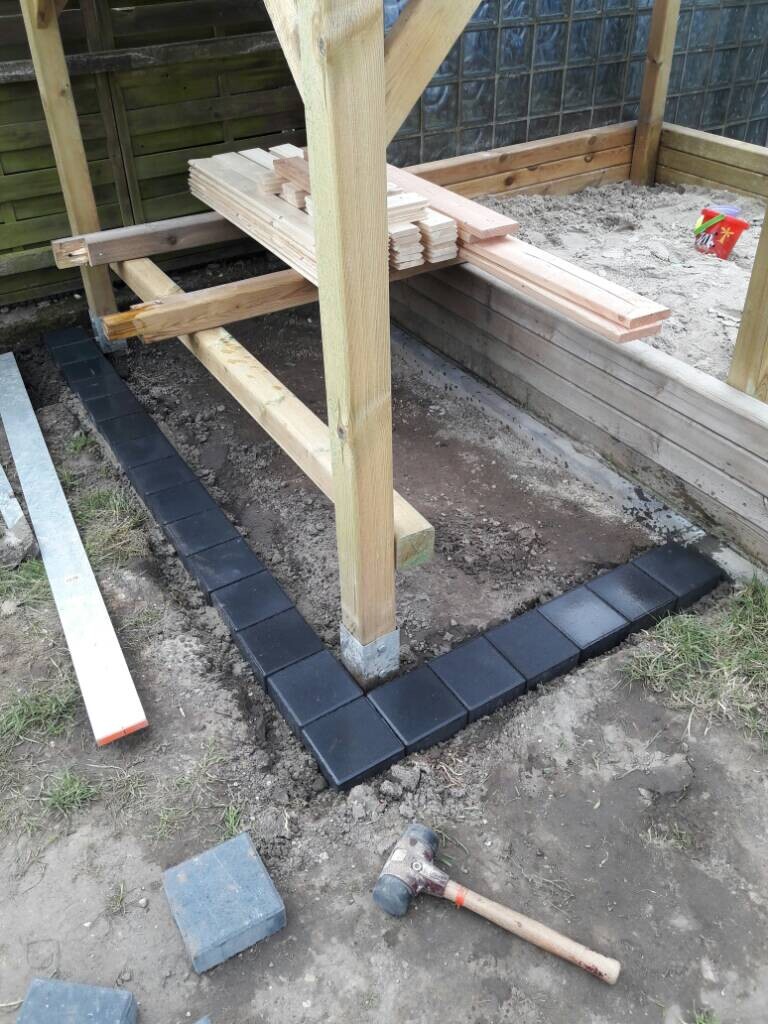

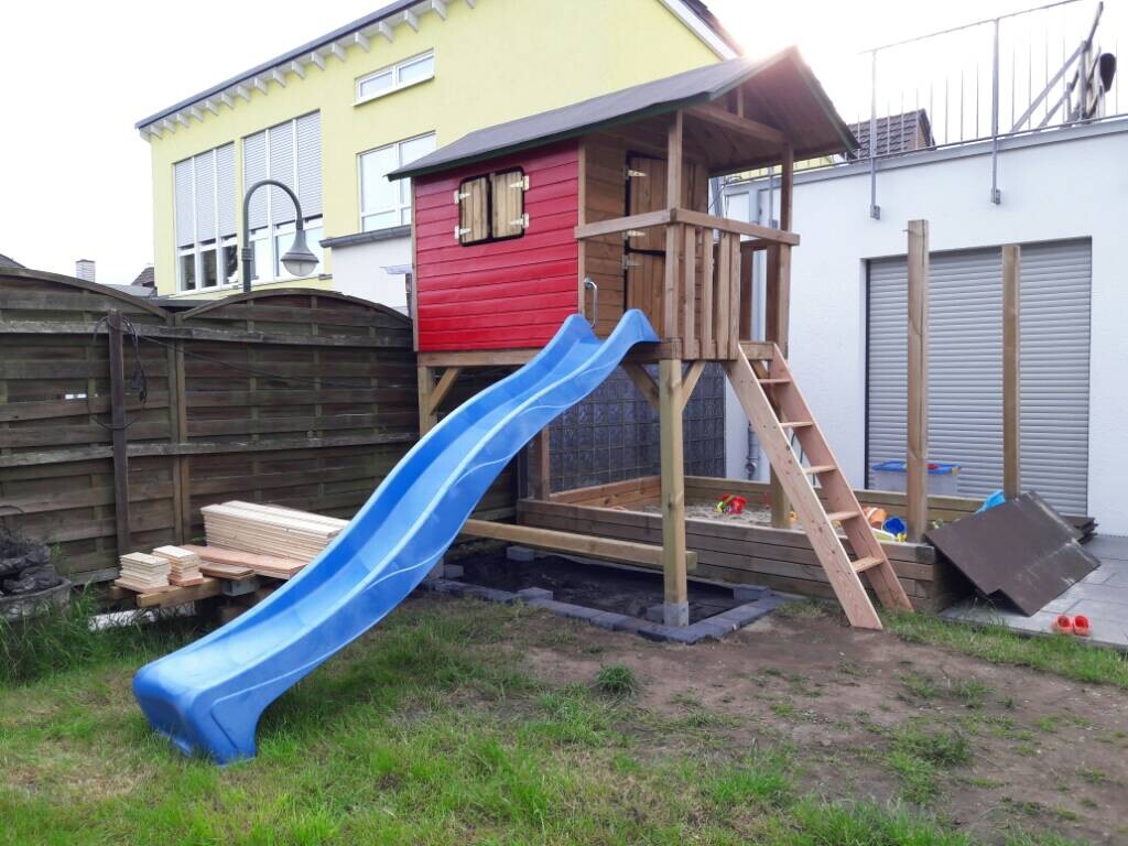

Fixiert? Hmm: Rechts am Sandkasten stecken je Pfosten 4x 140x8 Holzschrauben im Sandkasten. Sprich der ganze Sandkasten hängt am Pfosten.
Links die beiden Einschlaghülsen sind jeweils mit 2x 110x10 Schlossschrauben befestigt. Auf betonieren haben wir erstmal verzichtet.

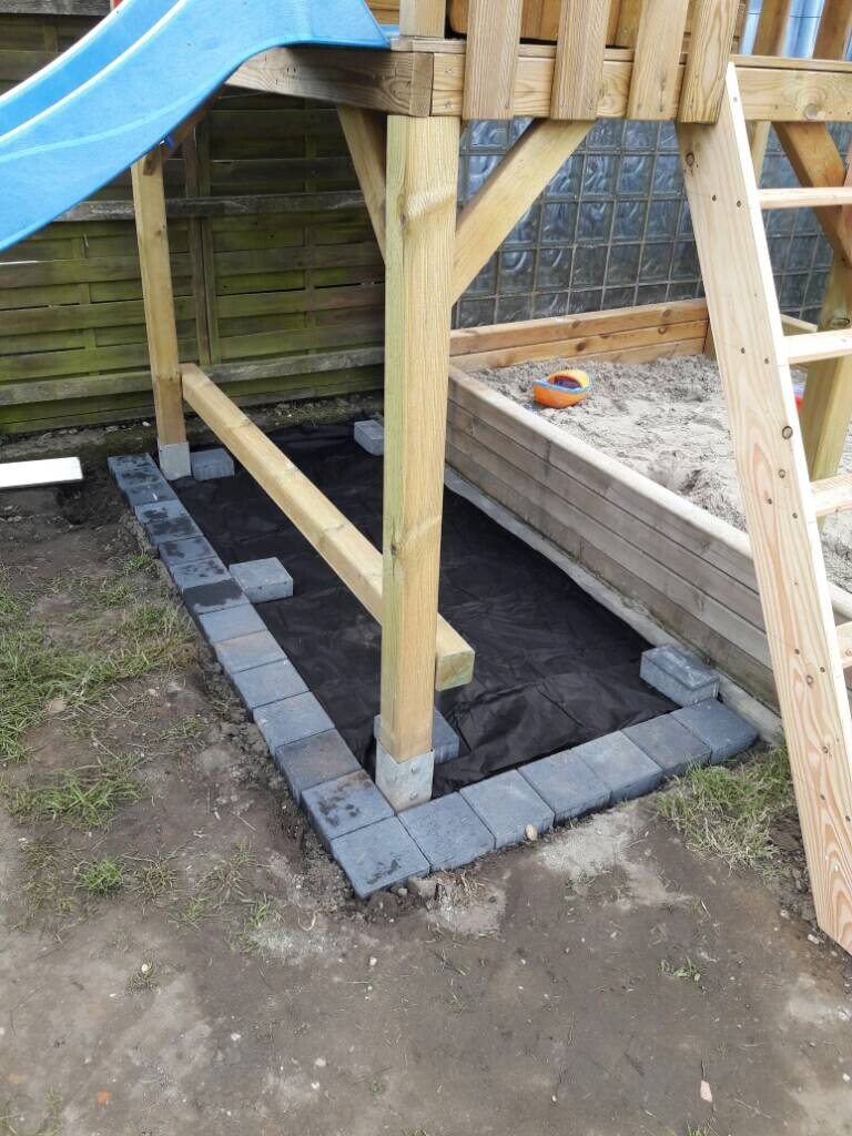

Und nun zum Wochenende. Vorab: Geplantes Soll nicht geschafft. Aber was wir geschafft habe, war gut. Wir haben den Rasenrandstein in Mörtel gesetzt, flach ausgehoben und das Anti-Unkraut-Vlies ausgelegt. Dort kommen noch Kiesel rein.

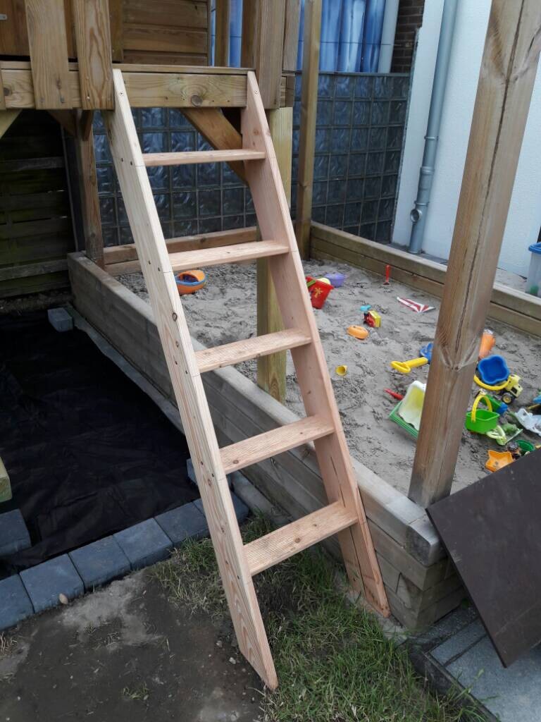

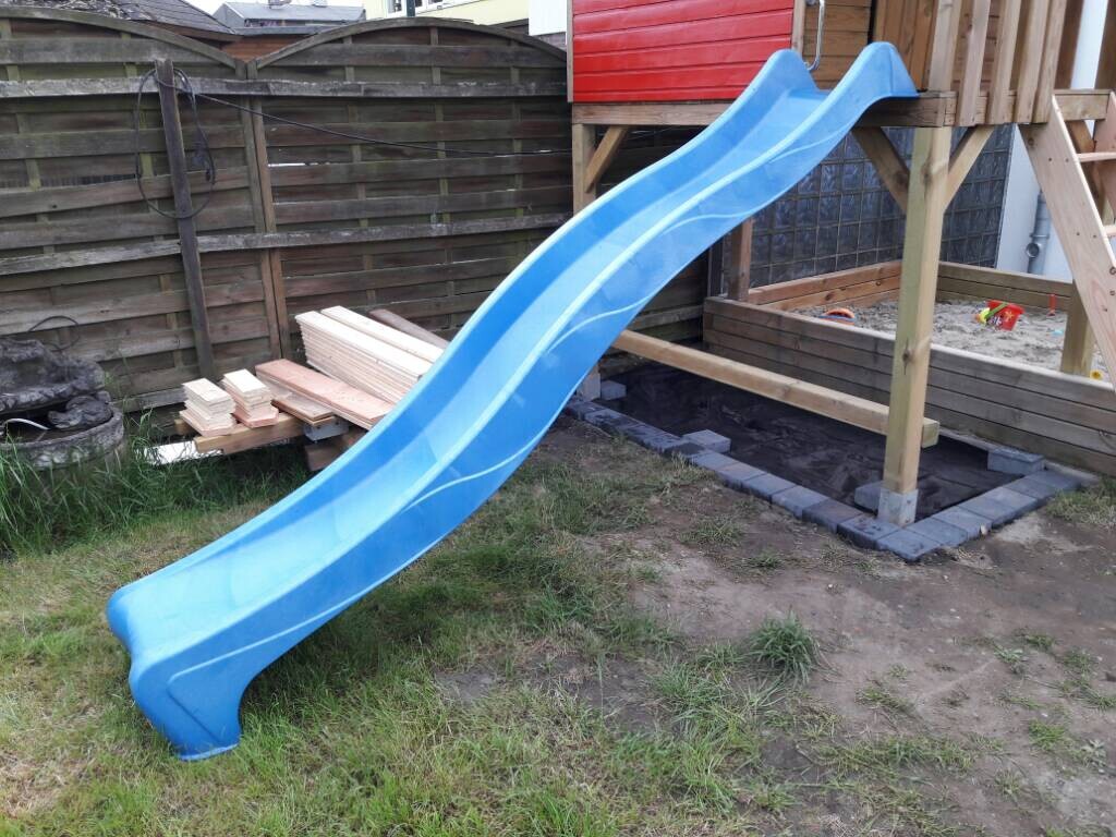

Dann habe ich eine Treppe gebaut, ich glaube das ist gelungen. Zur Rutsche muss man wohl nicht viel sagen.
