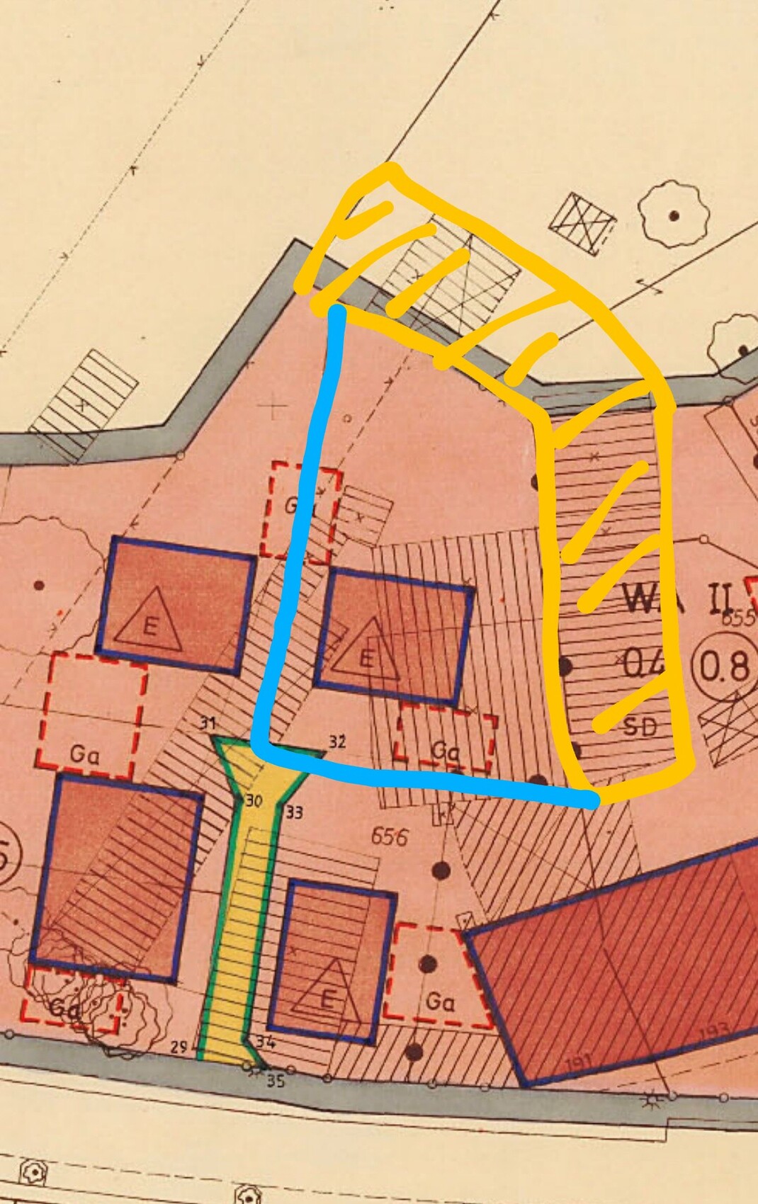

Zur besseren Einordnung werfe ich mal den Bebauungsplan ein:
Lageplan: gelbe Fläche rechts, blaue Umfassung unten, grüner Weg in Mitte, rote Parzellen
Gelb schraffiert die bestehende Grenzbebauung (je weiter südlich, desto höher)
Hellblau unser Grundstück.
Dunkelblau umrandet in rot das Baufenster. Das gefällt uns auch so.
Zwischen Ostseite unsere Hauswand und Westseite Grenzbebauung liegen 8m.
Wie gesagt: die Existenz der Wand nicht dramatisieren. Dass so nah direkt das nächste Haus steht ist normal hier.
Gelb in der Mitte ist die Zufahrtsstraße für die beiden Grundstücke in zweiter Reihe. Dementsprechend ist da dann auch der Zugang zum Grundstück.
