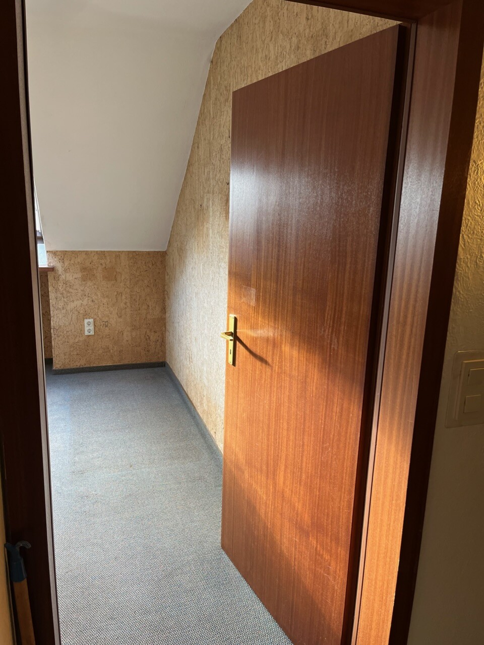

Wir haben für Tür, Zarge, Einbau ca. 500€ beim Tischler gezahlt. Hälfte Tür, Hälfte Einbau. Man könnte iRd Renovierung auch darüber nachdenken, in die alten Fensterrahmen neues Glas einbauen zu lassen. Haben wir im Gäste-WC gemacht, Rahmen war völlig intakt und ganz ordentlich gedämmt, das Glas war alt und wurde durch aktuelles ersetzt. Der Unterschied ist riesengroß

Also 500 Euro pro Tür wäre mir "die Sache" tatsächlich nicht wert. Wobei ich nicht einschätzen kann wie viel besser eine neue Innentür zu der alten ist und wie die Optik am Ende aussieht (wenn lackiert).
Die Fensterrahmen sind in Takt, die Fenster (bis auf 2 Velux Dachfenster) auch. Ich möchte die Holzrahmen und Scheiben erhalten. Unser Baugutachter sagte, etweder damit leben oder Großprojekt (also Fenster, Dämmung, Haustür...) Das wollen wir nicht, solange die Bauteile entsprechend gut funktionieren

Sagen wir so, man bekommt günstige, weiße Zimmertüren bereits für 100 Euro, die sind aber natürlich weder besonders kratzfest noch schalldicht. Wenn es sich bei Deinen jetzigen um hochwertige Holztüren handelt, dann ist eine Überarbeitung sinnvoll. Eine qualitativ hochwertige Zimmertür ist auch nicht unter 300 Euro zu bekommen.

Es sind halt diese klassicher 80ziger Jahre dunkelbraun Holzfurnier Türen mit Holzrahmen. Wie kann ich die Wertigkeit feststellen?
Alibert87 13.01.2023 12:16
Offene Holztür führt in schmalen Raum mit Korktapete, schrägem Deckenverlauf und Teppichboden.
So sehen die Türen und Zargen aus
Cronos86 13.01.2023 12:21
Sind die Türen leicht, bzw hören sich hohl an, dann sind es wahrscheinlich Papier-Waaben und das Zeug ist billig. Dann geht es mit Holspahn weiter einmal Stege, dann Röhren und Vollspahn. Zu Guter letzt die teuren Vollholztüren. Da furniert, fällt das Vollholz schonmal raus.
Wir haben auch etwa 100 € für neue Röhrenspahn Türen ausgegeben. Im Vergleich zu den Waaben eine enorme Verbesserung.
Wenn ihr euch dazu entscheiden solltet Türen zu kaufen und Zargen zu streichen, dann müsst ihr mit den Farbtönen aufpassen. Weiß ist nicht gleich Weiß. Deswegen haben wir für die Zargen Anthrazit genommen.
Zum Bild: Das sieht aus wie bei uns vorher 😉 Wir haben auch ein 80iger Jahre Haus
