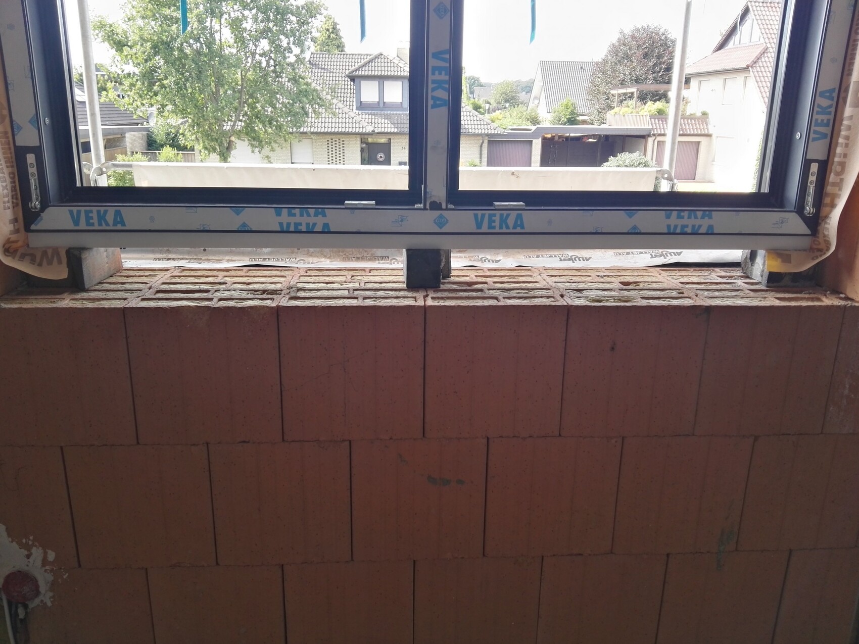

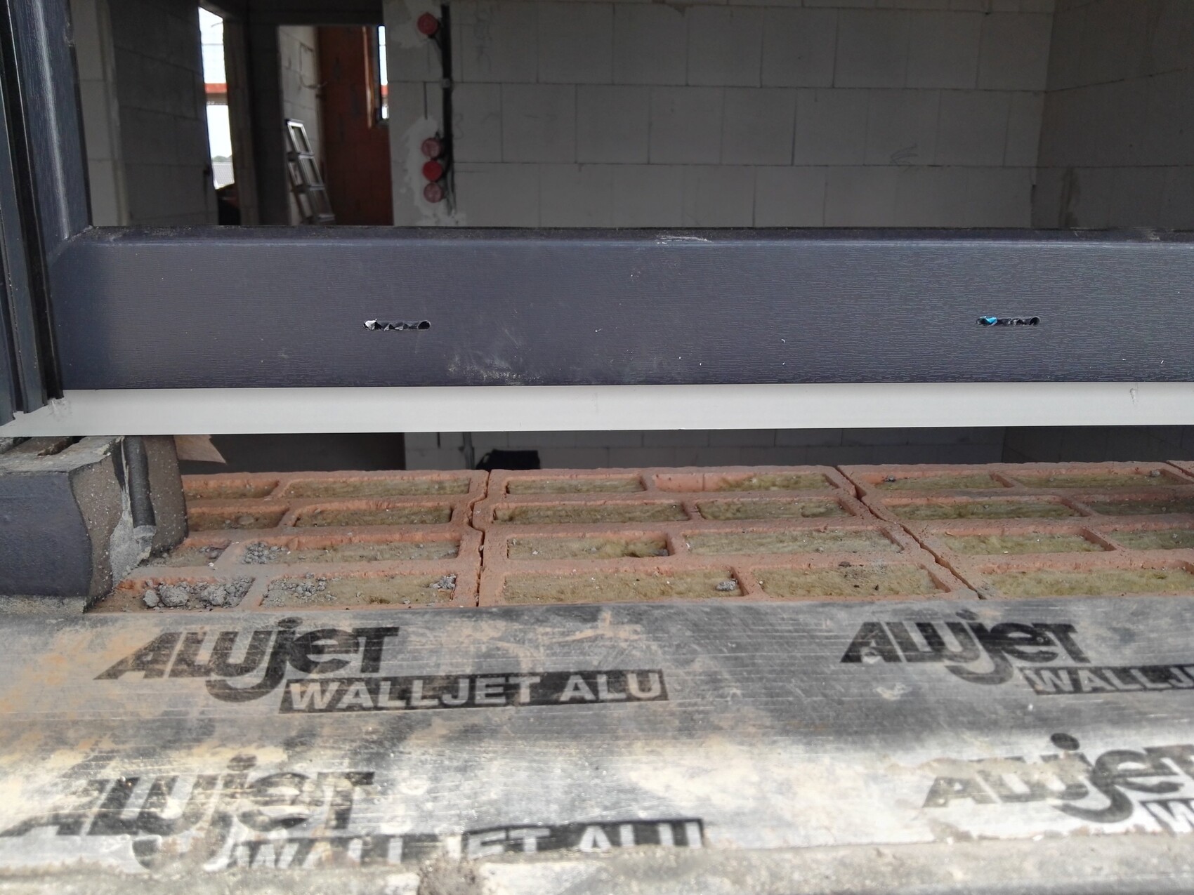

Guten Morgen,
um es auf den Punkt zu bringen, wie dämme ich den Hohlraum am besten und womit ? Habe mich über die WDVS Platten informiert, oder sturodyr platten reinhauen und ausschäumen? Habe mich mit dem Fensterbauer gezofft da ich anderer Meinung war und nun steh ich vor dem Problem und würde es gern selbst beheben wenn möglich. Der Fensterbauer an sich hatte es unterhalb nur ausgeschäumt und meinte es würde schon so passen.... Seine Aussage nach: Nimmst Steinwolle und stopfst es zu bis alles dicht ist wollte ich auch keineswegs so hinnehmen....
Lieben Gruß
goubi

24.08.18 09:18
Das muss ja luftdicht werden. Aufschäumen ist Blödsinn. Es ist generell Pfusch, was ich auf dem Bild sehe.
Es gehört ausgemauert meiner Meinung nach. Und dann sauber abgedichtet.
goubilas
24.08.18 09:24
Wir bauen mit 36,5cm Poroton Mauerstein, der mit Mineralwolle gefüllt ist. Den So zu schneiden ist nicht einfach da der Stein sehr schnell bricht. Das mit dem ausmauern hatte ich mir auch überlegt, wäre es denn nicht möglich auch den kompletten Hohlraum mit Mauerrandstreifen zu füllen, so das alles Luftdicht ist ? Die lassen sich gut schneiden. Das wäre jetzt mein Gedanke gewesen nur wollte ich fragen was Ihr davon haltet.
Bookstar
24.08.18 11:00
Du kannst die Lücke auch mit normalen ungefüllten Hochlochziegel oder besser noch Ytong füllen.
Bei Ytong hast du den Vorteil, dass der Stein keine hohlkammern hat und gut zu schneiden ist.
Zur Abdichtung Montage Schaum und Kompriband. So würde ich es machen.

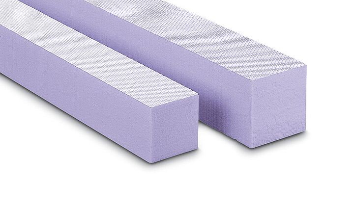

goubilas
24.08.18 11:25
Was spricht dagegen die Lücke mit Mauerrandstreifen (Styrodurplatten) zu füllen?
Ich spreche es deswegen an da ich noch reichlich gelagert habe. Dazu noch jede kleinste Öffnung ausschäumen und unterhalb des Fensters noch das Kompriband ankleben.

Bookstar
24.08.18 13:27
Grundsätzlich nichts. Vielleicht der sehr schlechte Schallschutz? Mir wäre das irgendwie zu instabil, auch wenn ich styrodur oft eingesetzt habe.
