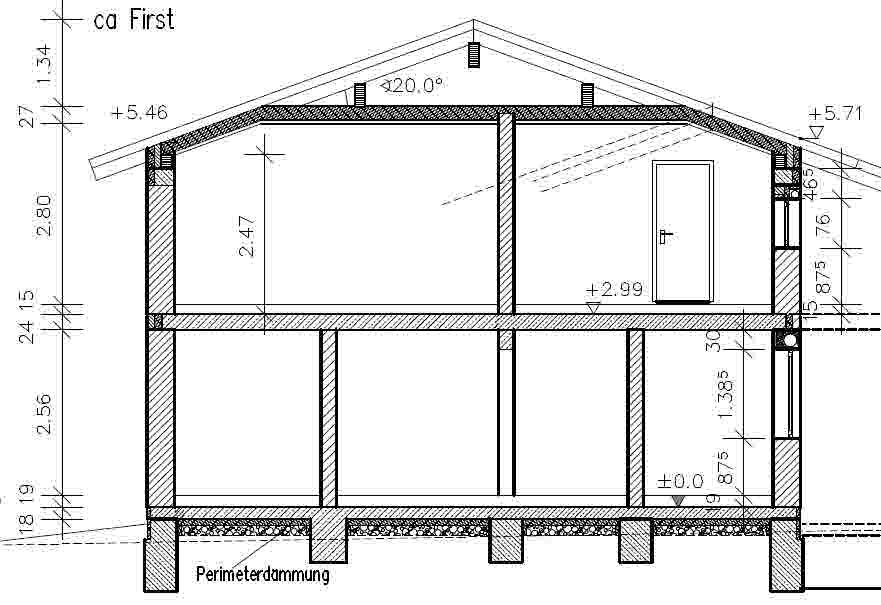

wir sind grad wieder ziemlich am Ändern von unserem Plan.
Ein Punkt der uns unter anderem sehr stört sind diese besch..... Fenster im OG.
Bei dieser Höhe kann man ja kaum raussehen.
Habt ihr Tipps wie man die Fenster höher machen kann? Von der Wandhöhe dürfen wir nicht höher gehen.
Wir haben dran gedacht die Rollos wegzulassen, oder das Haus etwas tiefer zu setzen oder die Raumhöhe im EG zu verringern.
Habt ihr bessere Tipps?
Was ist das eigentlich alles über dem Fenster (mit der Höhe 46.5)? Gibt es da niedrigere Varianten von?
Danke.
Lg
Sonnenblu

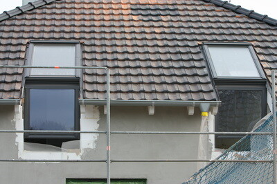

Ihr könntet, wenn es bei Euch aussieht, die Fenster doch bis ins Dach ziehen. Gibt es z.B. von Velux, sieht dann so aus:
Dach mit roten Dachziegeln, zwei Dachfenstern, Baugerüst und unfertiger Fassadenputz
Rollladen gibt es für Velux Fenster auch.

Ihr könnt evtl den Sturz weglassen oder verringern. Bei unseren EG Fenstern geht das. Die werden deckengleich eingebaut, d.h. der Rollladenkasten (18cm) beginnt direkt unter der Decke. Allerdings ist das eine Betondecke. Wie das bei euch aussieht mit dem Dach weiß ich nicht.
Aber ich denke schon dass man da etwas höher kommen könnte. Am besten mal direkt beim Planer anfragen. Was sagt der dazu?

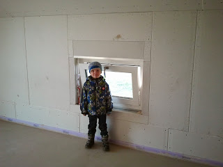

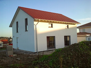

Wir haben auch Kniestockfenster:
Zweigeschossiges weisses Haus mit rotem Ziegeldach und Baugrundstueck
Allerdings haben wir in jedem Raum, der ein Kniestockfenster hat, noch ein bodentiefes Fenster an der Giebelseite.
Von innen sieht es so aus:
Kleines Kind in Winterkleidung mit Helm steht auf unfertiger Innenbaustelle vor einer Fensteröffnung
(Unser Sohn war zu dem Zeitpunkt 1,12 m)
So schlecht finde ich die Fenster nicht. Klar, man kann nicht unbedingt als Erwachsener da raus schauen, aber sie bringen zusätzlich Licht und die Kinder sehen etwas, wenn sie am Boden spielen.
Wenn das allerdings die einzigen Fenster sind, würde mich das auch stören.
