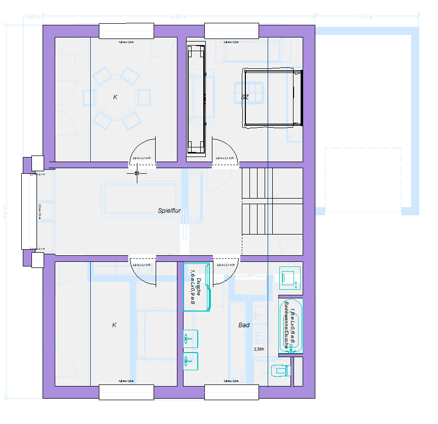

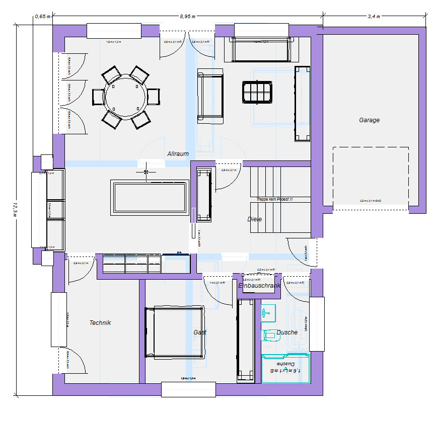

Das Ding ist nicht unknifflig, finde ich. Ich sehe eher etwas in dieser Richtung (Treppe kein Podest - Programmfehler):
Detaillierter Grundriss eines Hauses mit Garage, Küche, Wohnzimmer, Bad und Technikraum
Grundriss eines Hauses mit Küche, Bad, Flur und Spielbereich
3D-Render eines zweistöckigen Hauses mit dunklem Satteldach und großen Fenstern.
Mein Programm kann leider nicht alles darstellen. Der Küchenerker soll maximale Fensterflächen über Eck besitzen.
Terrasse sehe ich trotzdem nur im Norden. Am Zaun zum Nachbarn gequetscht will doch keiner sitzen.
Ich bin nicht ganz sicher, aber m.E. braucht es für die 1,50m Kniestock keine zusätzlichen Flachdacherker im EG oder dergleichen. Ich habe sogar noch den Kapitänsgiebel gerade noch bei 75% drin. Allerdings muss das ein Profi ausrechnen.
Da der große Spielflur gewünscht und auch schön ist, habe ich Probleme, die Waschmaschine noch irgendwo unter zu bekommen. Sie steht bei mir im großen Bad, was natürlich eine Kröte wäre.
Insgesamt finde ich Wünsche und Grundstück nicht ganz einfach und würde mir hier vermutlich einen Architekten leisten, der etwas mehr auf der Kante hat, als nur einen Bauzeichner eines GU. Natürlich immer unter der Prämisse, das es auch bezahlbar bleibt und ästhetisch nicht völlig gaga wird.
Ob man auf den ganze Terz verzichtet und lieber eine lange Einfahrt macht und das Haus nach hinten setzt, hinge bei mir vor allem von der Straße ab. Ich bin eher nicht der Typ, der ständig die Autos vorbei ziehen sehen möchte. andererseits ist Sonne im WZ schon auch wichtig. Keine leichte Entscheidung.
