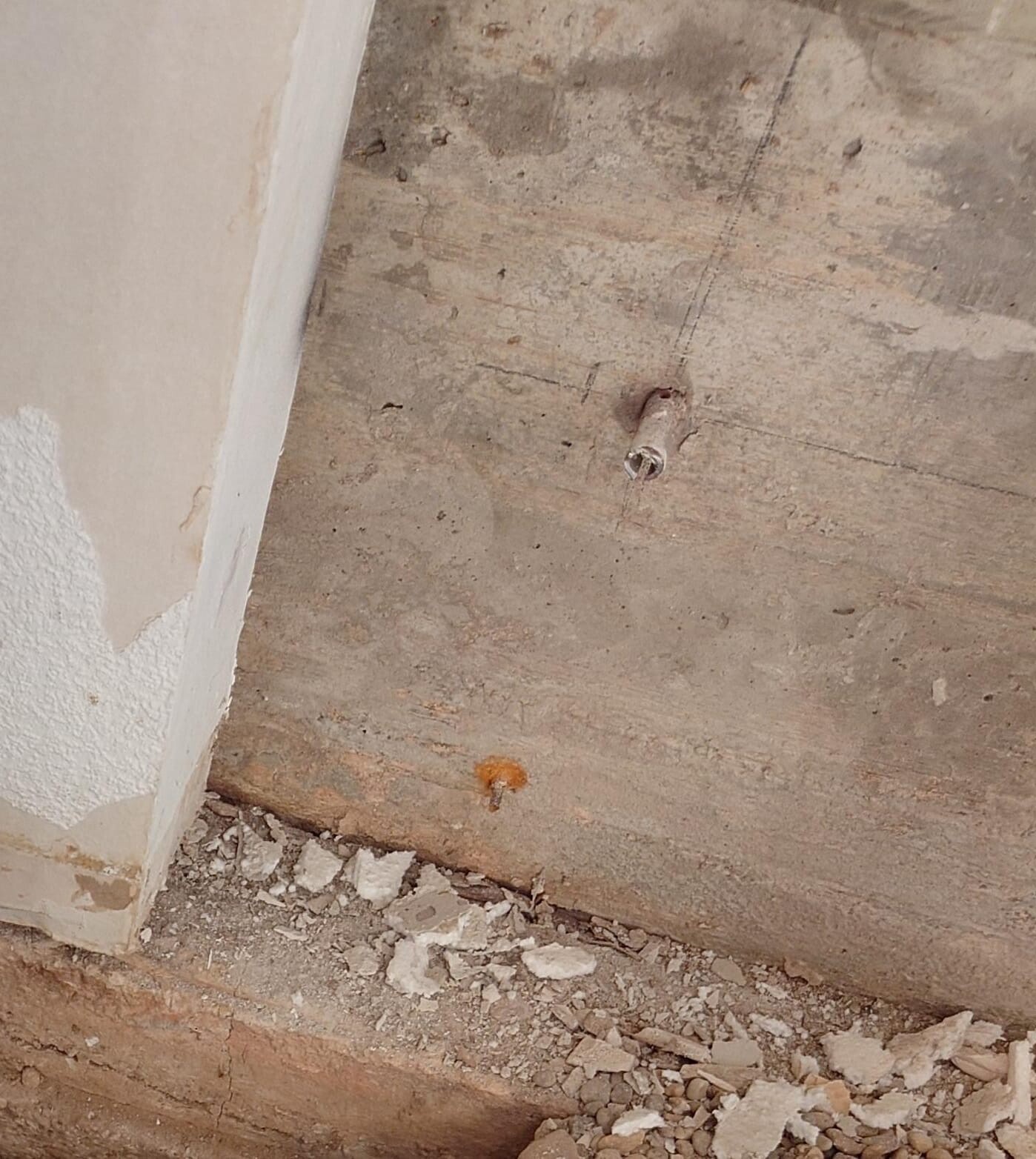

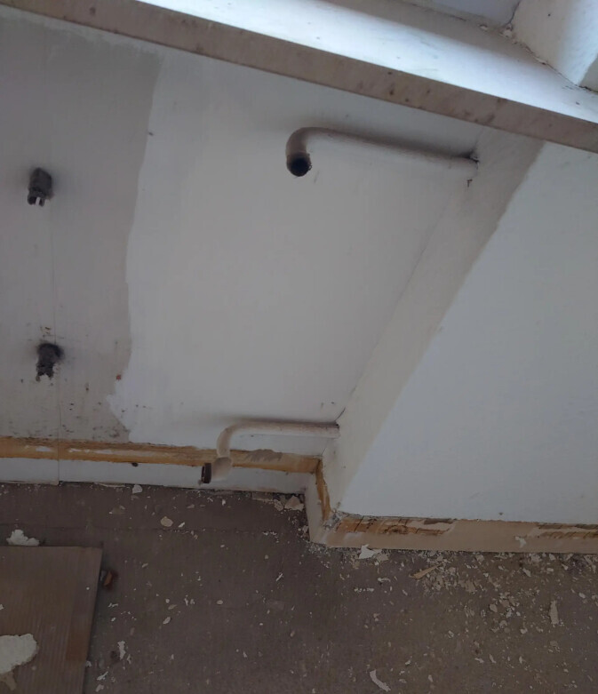

ich renoviere ein Haus aus den 70er Jahren, es hat 24er Kalksandsteinmauerwerk (Aufbau 11cm kalksandstein - 2 cm Luft - 11 cm kalksandstein). Von innen ist dann noch 2cm Styropor sowie überall mit Rigipswänden verkleidet.
Die Heizkörper weichen einer Fußbodenheizung, die Nischen sollen gedämmt werden. Jetzt ist dort eine Reihe Kalksandstein und dann Styropor/Rigips montiert.
So sieht es vor entfernen des Rigipses aus(leider kein besseres Bild parat):
Weiße Kellerwand mit zwei Rohrleitungen, losem Putz und staubigem Boden.
So sieht es bei entfernen des Rigipses aus(leider auch kein besseres Bild parat):
Bau-Ecke: Betonboden mit Putzresten, kleinem Rohrende und orangefarbener Fleck.
Welche Materialien nimmt man zum dämmen und schließen am besten?
Ytong (Gasbeton) etwas versetzt in die Nische mauern und dann später noch eine zugeschnittene Gipsplatte aufsetzen. Das Ganze dann verspachteln und es ist alles wie aus einem Guss?
Besten Dank und Grüße
Gedämmt wird eigentlich mit Dämmmaterial - EPS, PUR, Mineralwolle usw.
Mit Mauerwerk dämmst Du nicht bzw. so wenig, dass man es so gut wie nicht merkt.
Kannst einfach Ytong nehmen, die Nische damit ausmauern und anschließend verputzen. Wenn Du unbedingt auf Gipskarton stehst, dann ist das auch möglich - pass nur auf, dass Du Dir keinen Versatz reinbaust.
Danke für deine Rückmeldung, was ist thermisch besser?
Alles mit Ytong ausfüllen oder in die Nische Ytong -> Styropur & dann GK
Besser ist immer eine Dämmung. Aber dann bitte alles luftdicht verschließen, damit keine warme (feuchte) Luft bis an die Innenseite des Außenmauerwerks kommen kann. Die kondensiert sonst dort. Ich würde nur Ytong nehmen und irgendwann die Außenwände mit einem WDVS o.ä. versehen. 1/3qm mit wenigen cm Styropor hilft nicht wirklich.
