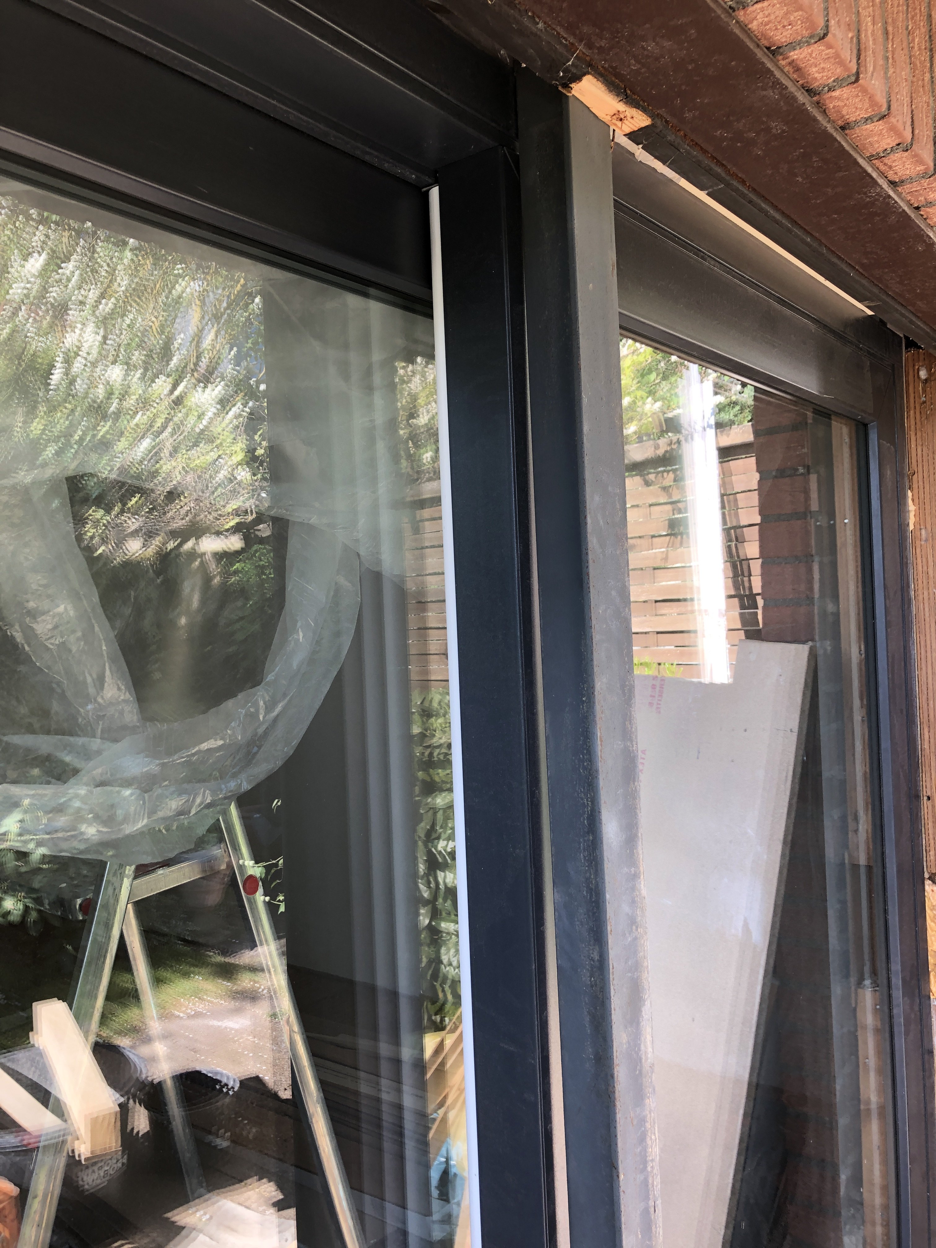

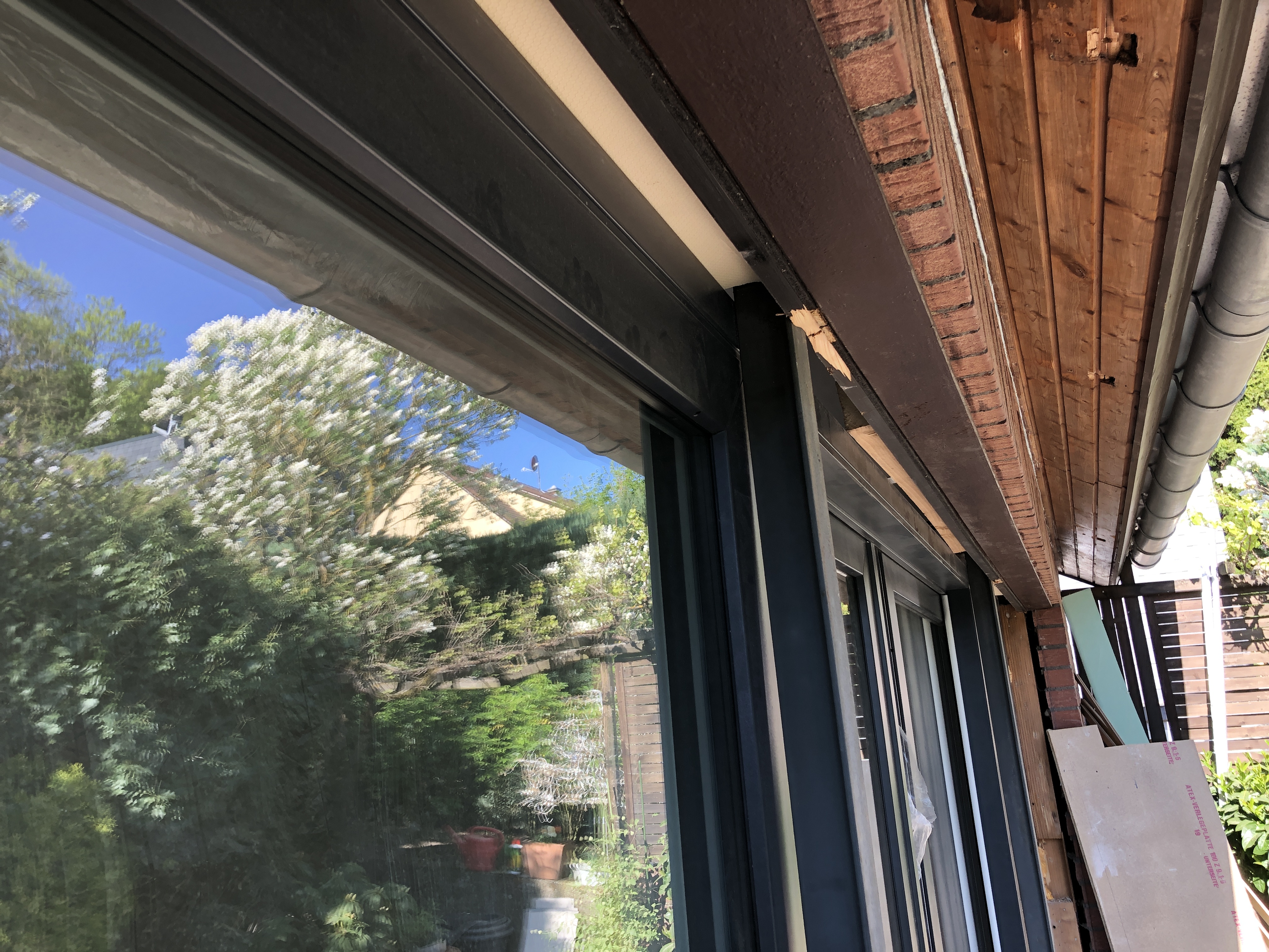

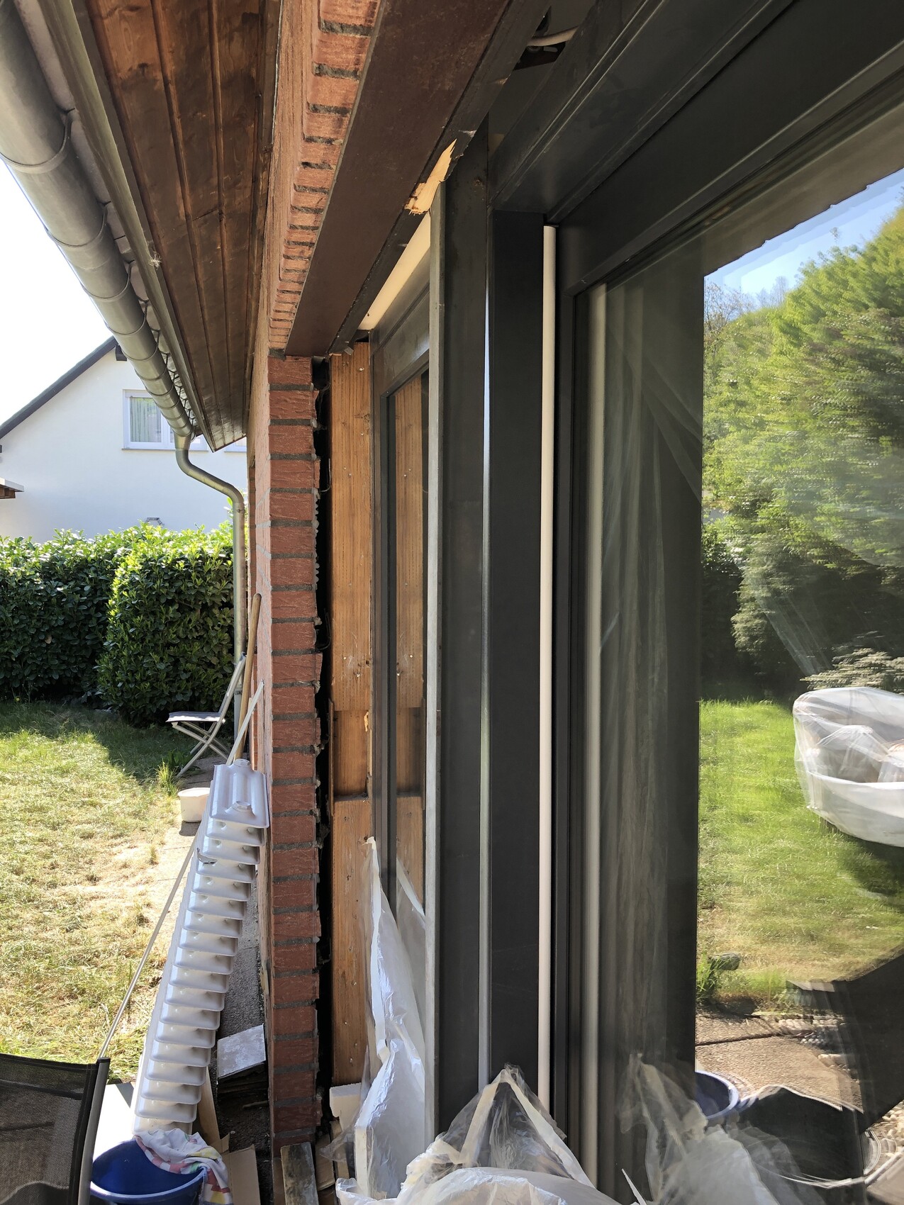

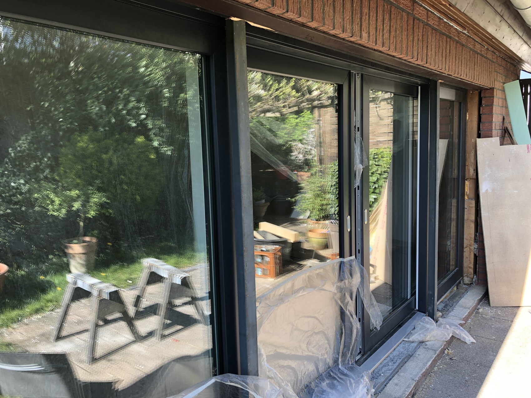

Sorry, kann erst morgen Bilder von außen posten.
Problem sind zwei Eisenträger senkrecht von außen, die nicht ernfernt werden können und auch Eisenträger oberhalb der Tür. Die alte Tür war da mehr "drumherum" gebaut. Werde morgen noch mal Fotos machen und reinstellen. Rollokasten kommt weg, gibt neue Raffstores von außen.

Dann bleibt Dir wohl nichts anderes übrig. Bei den Gegebenheiten hätte ich keine Hebeschiebetür gewählt, aber ich verstehe das man eine haben möchte.
Zeig mal bitte Bilder von außen. Danke.

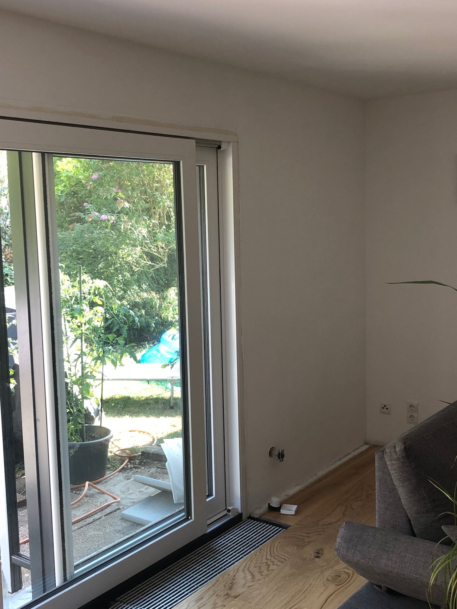

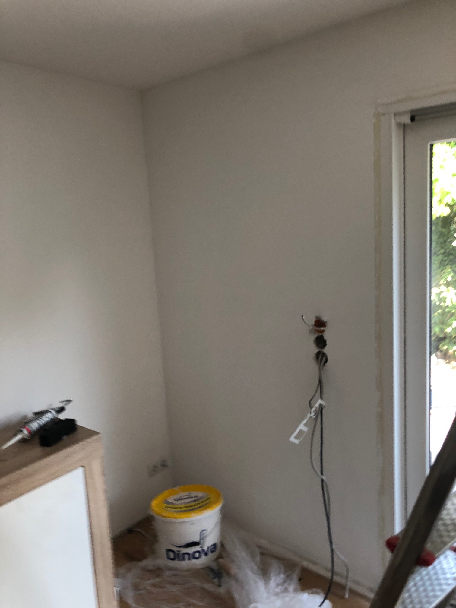

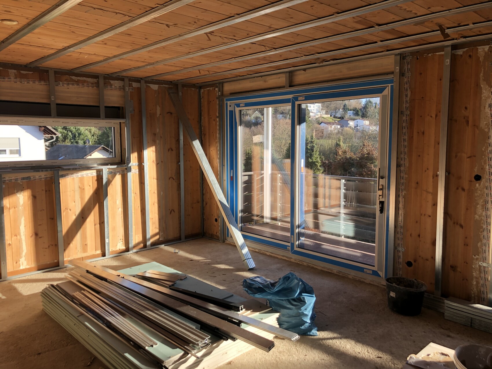

Würde die Wand bündig abstellen mit Trockenbau Profilen, wurde bei uns im Bestand auch gemacht, andere Gründe aber klappt wunderbar!
Unfertiger Innenraum mit Holzständern, Metallrahmen, Glas-Schiebetür zum Balkon, Baumaterialien.

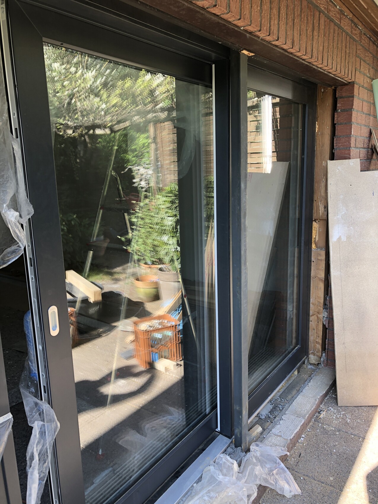

Zur Info, wir haben die Tür mit Rigips verkleidet und Steinwolle gedämmt. Haben das selber gemacht und ich bin auch mit dem Ergebnis zufrieden.
Wohnzimmer mit Glas-Schiebetür zum Garten, Holzboden, Sofa rechts, Pflanzen draußen.
Renovierter Innenraum: Kabel, Eimer, Abdeckfolie und Tür nach draußen.
