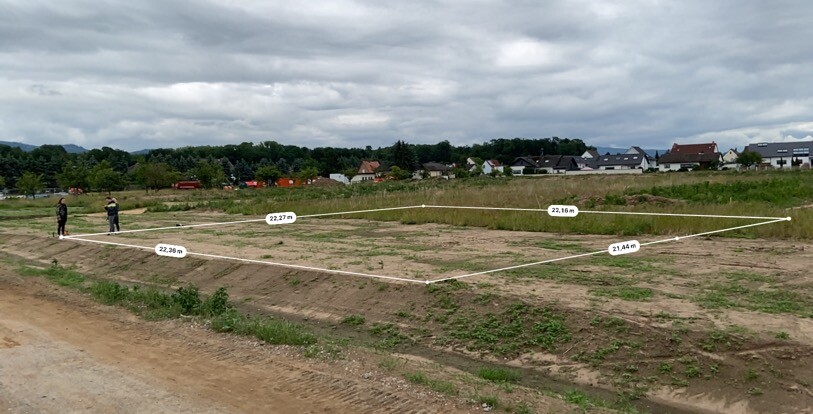

ach ja, anbei mal ein Foto des Grundstücks:
Baugrundstück mit weißen Messlinien, zwei Personen links; Häuser im Hintergrund

3000€/qm ist schon ein Wort. Gut inkl Nebenkosten aber die Frage ist was da alles drin sein soll.
Dein Grundstück sieht aufgeschüttet aus. Und was ist das für ein Graben/Kanal?
Was genau der Graben soll, kann ich gar nicht sagen. Es sollen jedenfalls Bäume am Feldweg gepflanzt werden.
Was genau enthalten wäre, kann ich gar nicht sagen.
Wir hoffen in den nächsten Wochen einige Unternehmen abklappern zu können um einen Eindruck von den aufgerufenen Preisen zu bekommen.
Das würde ich an Deiner Stelle schnellstmöglich in Erfahrung bringen. Soll das ein Gewässer werden, nur eine Notfallentwässerung. Steht da womöglich sich kaum bewegendes Wasser (Schnaken)? Drainagenentwässerung der nächsten Felder? Wird da Jauche, Gülle Gefahren?
Nachher hast da ne stehende Güllewassergrube.
Muss ja nichts von alledem sein, aber wenn ich mein Haus da bauen würde, würde ich das wissen wollen.
