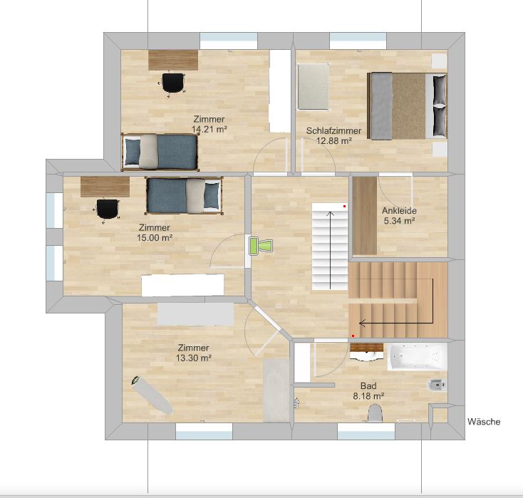

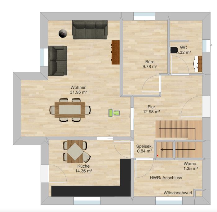

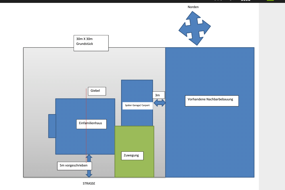

So ich habe meinen Entwurf angepasst mit euren Anregungen und auch einen Lageplan erstellt. Ich hoffe ihr könnt damit was anfangen.
Grundrissplan: Einfamilienhaus mit Zuwegung, Garage/Carport; 3 m Abstand zur Nachbarbebauung.
Grundriss eines Hauses mit Wohnzimmer, Küche, Büro, Flur, WC, Speisekammer und Haushaltsraum.
Grundriss eines Obergeschosses mit Schlafzimmer, zwei Zimmer, Ankleide, Bad, Wäsche und Treppenaufgang

ganz ehrlich ??
Ich kann da keine nennenswerte Verbesserung finden.
- der Flur, das Büro u. das Wohnzimmer immer noch mit zu vielen Ecken
- Flur vor Speise, Küche u. Hauswirtschaftsraum viel zu eng
- Einrichtungsgegenstände im Gäste-WC schlecht positioniert
- kein Platz für eine Garderobe
- mal von 86 cm Türblättern ausgegangen habt ihr im Ankleidezimmer ca. 170 cm Kleiderschrank
der Raum geht eher als Abstellkammer
- das Bad im OG ist noch schlechter eingerichtet
