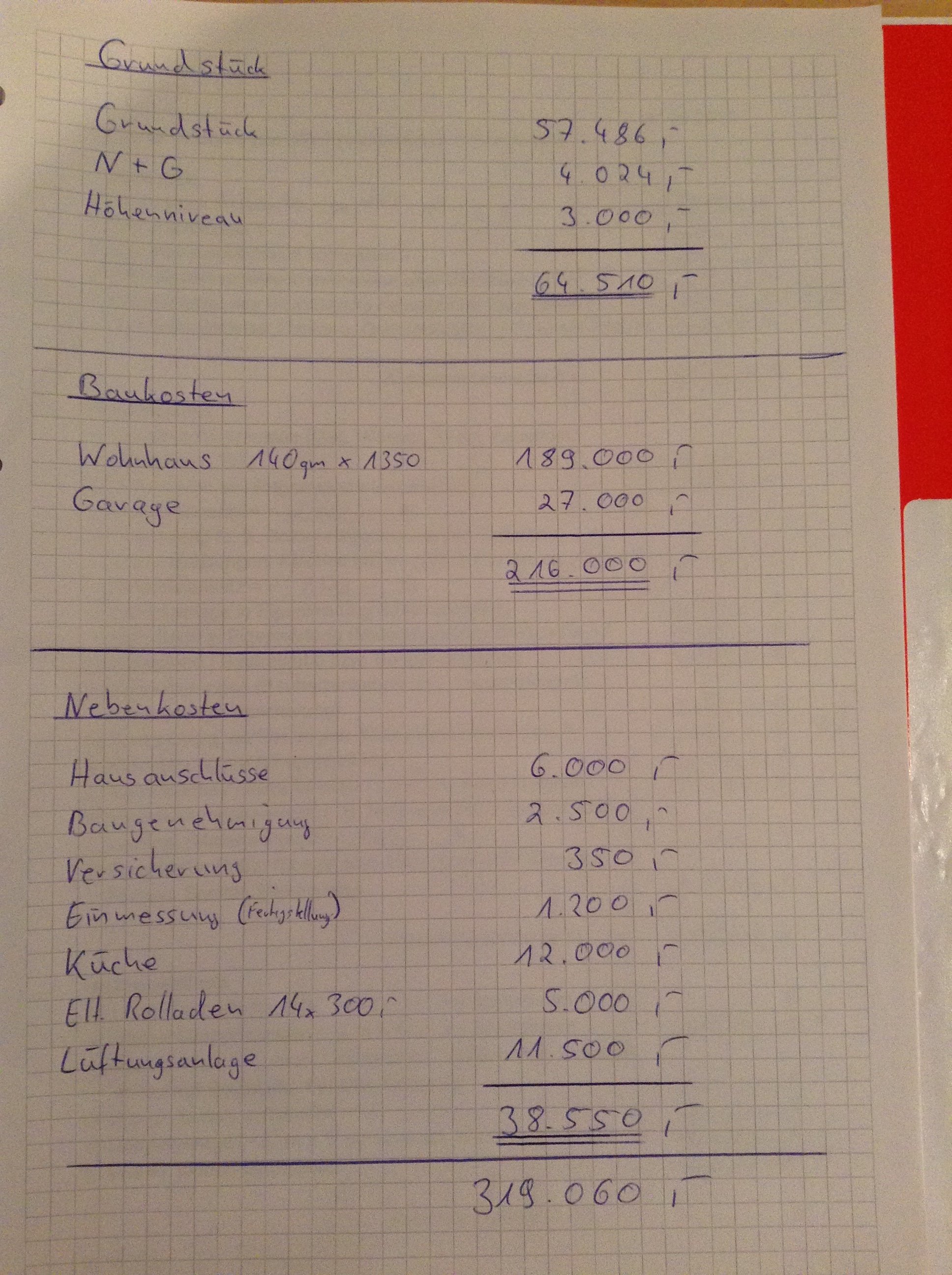

Es fehlen auf jeden Fall Strom, Wasser, Telekommunikation, ggf. Gas.
Basel
11.06.17 09:52
Ich hab das einfach alles unter Baunebenkosten abgetan, mein Fehler.
Strom, Gas etc. sind 350€ kalkuliert. Bzw die Anschlusskosten mit 6000€.
Handschriftliche Budgetliste mit Bau- und Nebenkosten für Hausbau
Dazu ist noch geplant, das meiste in Eigenleistung.
Außenanlagen (Pflaster, Garten, Hecke) 10.000€
Aufmusterung (Elt, Boden etc.) 10.000€
möbel, Lampen 8.000€
Alex85
11.06.17 11:34
Du hast ja 3000€ für Bodenarbeiten drin. Das ist aber das Bestfall-Szenario, manch einer mit Hang und ungünstigen Verhältnissen hängt da eine Null dran (aber da ist hier ja eher nicht von auszugehen).
Es fehlen aber 1000-1500€ für ein Bodengutachten ggf. inkl chemische Bodenanalyse für die Deponie.
Marvinius
11.06.17 11:38
Wenn ich jetzt einmal von unserem "schlüsselfertig" Preis ausgehe (bei Dir sind das die 189.000) dann haben wir folgende Ergänzungen: 1) Aufmusterungen: ca. 12%, 2) Tiefbaukosten, ca. 12% (erhöht wegen Keller + Hanglage), 3) Malerarbeiten + Bodenbeläge: 12%; 4) Außenanlage 10%; Küche, Lampen + Möbel: 10% 5) Hausanschlüsse + Gebühren +Steuern +Gutachten: 8%.
Marvinius
11.06.17 11:40
Also insgesamt 64% Mehrkosten
Marvinius
11.06.17 11:42
Würde bei Dir ein Budget von knapp 300.000 Euro + Grundstück voraussetzen. Dann wärst Du aber auf der sicheren Seite, da Du ja ohne Keller baust
