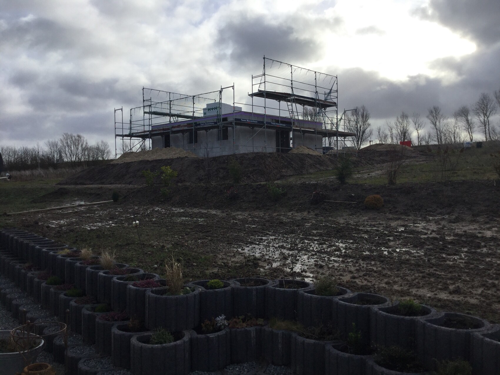

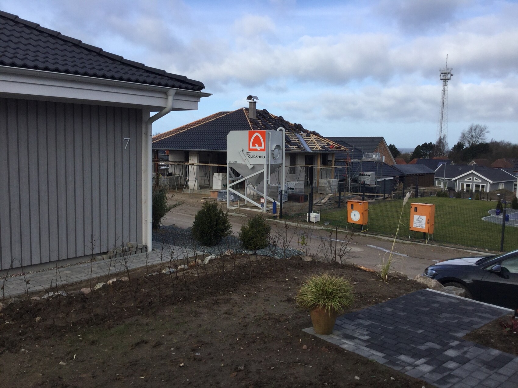

30.01.18 12:46
Diese Häuser sind beide erst im Dezember begonnen worden. Karsten

tomtom7930.01.18 12:50
Das ist eine billige ausrede! Solange das Wasser im Eimer nicht gefriert kann gemauert werden.
