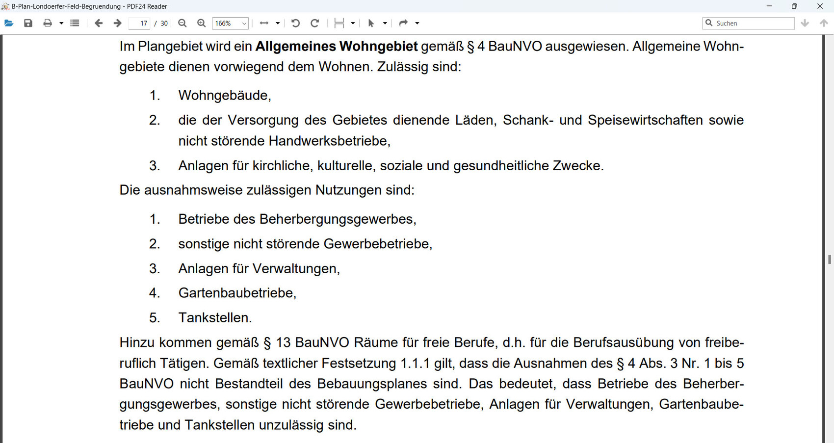

Sieht auf den ersten Blick nicht so schlecht aus...
4.1 Art der baulichen Nutzung Im Plangebiet
Das alles steht ja nun nicht im Bebauungsplan, sondern unter Par 4 Baunutzungsverordnung.
Meist stehen im Bebauungsplan dann die Einschränkungen.
Denn genau diese täglichen Anlieferungen und regelmäßige LKWs sind die Belästigungen der anderen Bewohner.

steht im Bebauungsplan, der Link wurde inzwischen entfernt. Hier der entsprechende Auszug (ich hatte vorher nicht alles gelesen)
copypaste geht leider nicht da PDF geschützt (und ich gerade keine Lust habe den Schutz auszuhebeln)
Es ist der Bebauungsplan der Gemeinde Rabenau, Ortsteil Geilshausen.Wohngebiet "Im Löndörfer Feld"
d.h. eigentlich erlaubt aber hier dann speziell doch nicht (und zwar definitiv nicht)
PDF-Seite mit Plantext zum Allgemeinen Wohngebiet und Aufzählungen zulässiger Nutzungen.

Zulässig sind: 1. Wohngebäude, 2. die der Versorgung des Gebietes dienende Läden, Schank- und Speisewirtschaften sowie nicht störende Handwerksbetriebe, 3. Anlagen für kirchliche, kulturelle, soziale und gesundheitliche Zwecke. Die ausnahmsweise zulässigen Nutzungen sind: 1. Betriebe des Beherbergungsgewerbes, 2. sonstige nicht störende Gewerbebetriebe, 3. Anlagen für Verwaltungen, 4. Gartenbaubetriebe, 5. Tankstellen
"sonstige nicht störende Gewerbebetriebe": Das ist für mich gefühlt sehr schwamming. Vielleicht ist es aber auch eine Standardformulierung, die laute Industrie fern halten soll. LKWs zählen für viele Menschen jedenfalls als störend. Da wollen sicherlich Familien mit Kindern wohnen.
Über was für LKWs reden wir hier? Eher 7,5t oder 40t?
Eigentlich bleibt ja nur eines: Termin bei der Stadt machen, Vorhaben vorstellen und nachfragen, ob das so ok ist.

Das Querlesen zeigt auch ein Mischgebiet an?!
dem zufolge könnte natürlich ein Gewerbe machbar sein.

"sonstige nicht störende Gewerbebetriebe" sind explizit untersagt! (Siehe Textausschnitt). Die Formulierungen in B-Plänen sind mEA oft absichtlich oder aus Unfähigkeit schwer verständlich ausgedrückt :-(
