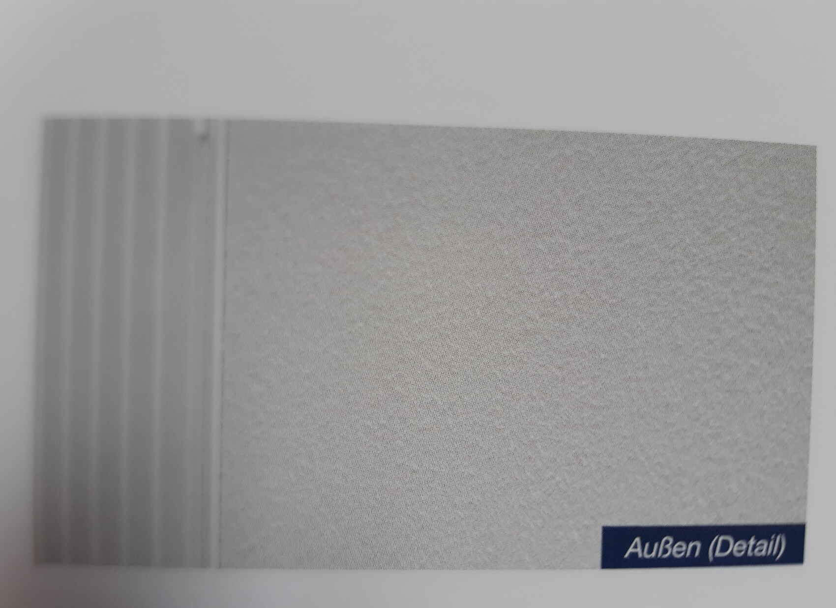

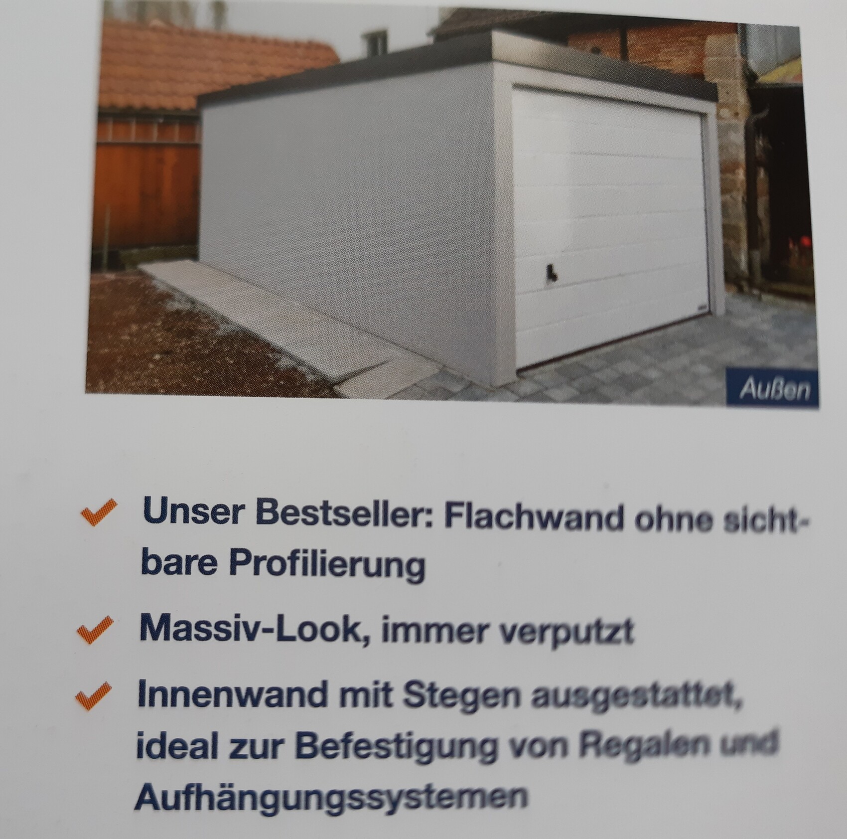

Die Daten lt. Bauvertrag:
Maße über alles (B x L x H in m) 2,95 x 8,06 x 2,60
Lichte Tormaße (B x H in m) 2,50 x 2,16
- Vlies, E-Pfetten
- Dachlasterhöhung auf 300 kg/qm, Gründach (mit "Gründach" ist nur die Vorbereitung gemeint, das Begrünen übernehmen wir selbst)
- 1x Sektionaltor Vorderseite, 1x Sektionaltor Rückseite
- Montage
Gesamtpreis incl. MwSt. 10.500 Euro
(Bei uns werden Außenputz, Blenden, Hörmann-Sektionaltore, Dachrinne mit Fallrohr in weiß ausgeführt. Den Putz streichen wir dann selbst in der Farbe des Hauses (die dem Haus zugewandte Seite, die ich, sofern möglich, auch gerne begünen möchte, streiche ich evtl. aber auch grün). Das ist nicht viel, quasi nur eine Seite und vorne/hinten ein bißchen, aber da sind ja auch die Tore. Die andere Seite unserer Garage schaut zum Nachbarn und der halt vielleicht eigene Pläne hinsichtlich Farbe.)
Lieferzeit: 7-12 Wochen, Bodenplatte/Punkt- oder Streifenfundament müssen wir selbst machen oder machen lassen
--> Die beiden Garagentorantriebe und Handsender besorgen wir selbst, das hat uns "sogar" der Verkäufer empfohlen (warum weiß ich nicht), da es die günstiger beim Hersteller oder im Baumarkt gibt.
