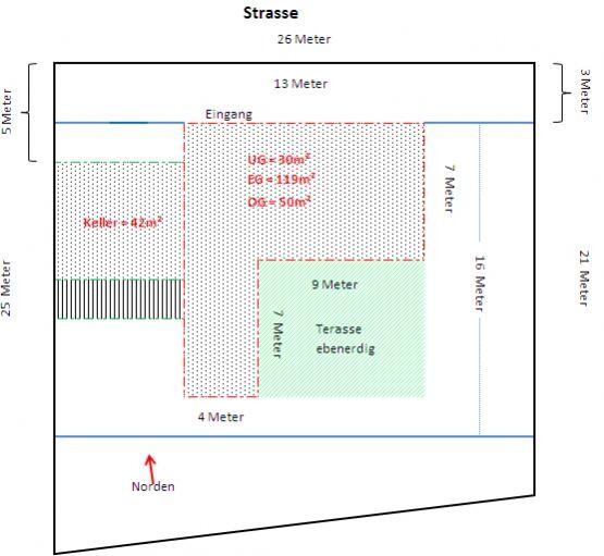

Wir hätten ein Grundstück mit 608qm und leichter Hanglage.
Aber erst mal zu unserem Traumhaus, wie dies aussehen sollte. L-Haus im Bungalowstil -alles auf einer Ebene. D.h. im EG befinden sich Küche, Essenzimmer, Wohnzimmer, und diverse „klein-Zimmer“ wie WC, Abstellraum etc. im anderem „Flügel“ des Hauses Elternschlafzimmer, Ankleide, Bad und Büro.
Das erste OG soll nicht ganz überbaut werden. Es sollte 2x Kinderzimmer, Bad und ein Gästezimmer haben.
Ich habe ein Bild von einem Fertighausanbieter, was dem sehr nahe kommt. Damit man sich es ungefähr vorstellen kann. Aber nicht so groß und auch nicht so viel Glas etc. Hier geht es nur um den Stil.
Leider können auf dem Grundstück unser „Traumhaus“ nicht ganz verwirklichen, weil lt. bebauungsplan nur Eingeschossig gebaut werden darf. Aber wir wollen auf keinen Fall ein „0815- Haus“ mit ausgebautem Dach etc.
Folgende Kriterien sind bei uns ein Muss:
Wir wollen ebenerdig in das Haus gehen und auch ebenerdig auf die Terrasse (obwohl leichte Hanglage).
Folgende Fragen haben wir nun:
Da wir keinen zweiten Stock realisieren können, müssten wir diesen wahrscheinlich nach unten legen (UG). Anbei ein Bild wie es aussehen könnte. Was uns dabei abschreckt sind die Kosten für die Unterkellerung, die, wenn wir zweistöckig bauen könnten entfallen würden bzw. nicht so hoch ausfallen würden.
Was meint Ihr, sollen wir von dem Grundstück die Finger lassen und nach einer Alternative suchen? mit einem ebenerdigen Grundstück und das eine zweigeschossige Bauweise erlaubt ?
Danke für Eure Mithilfe, Ideen, Anregungen…
