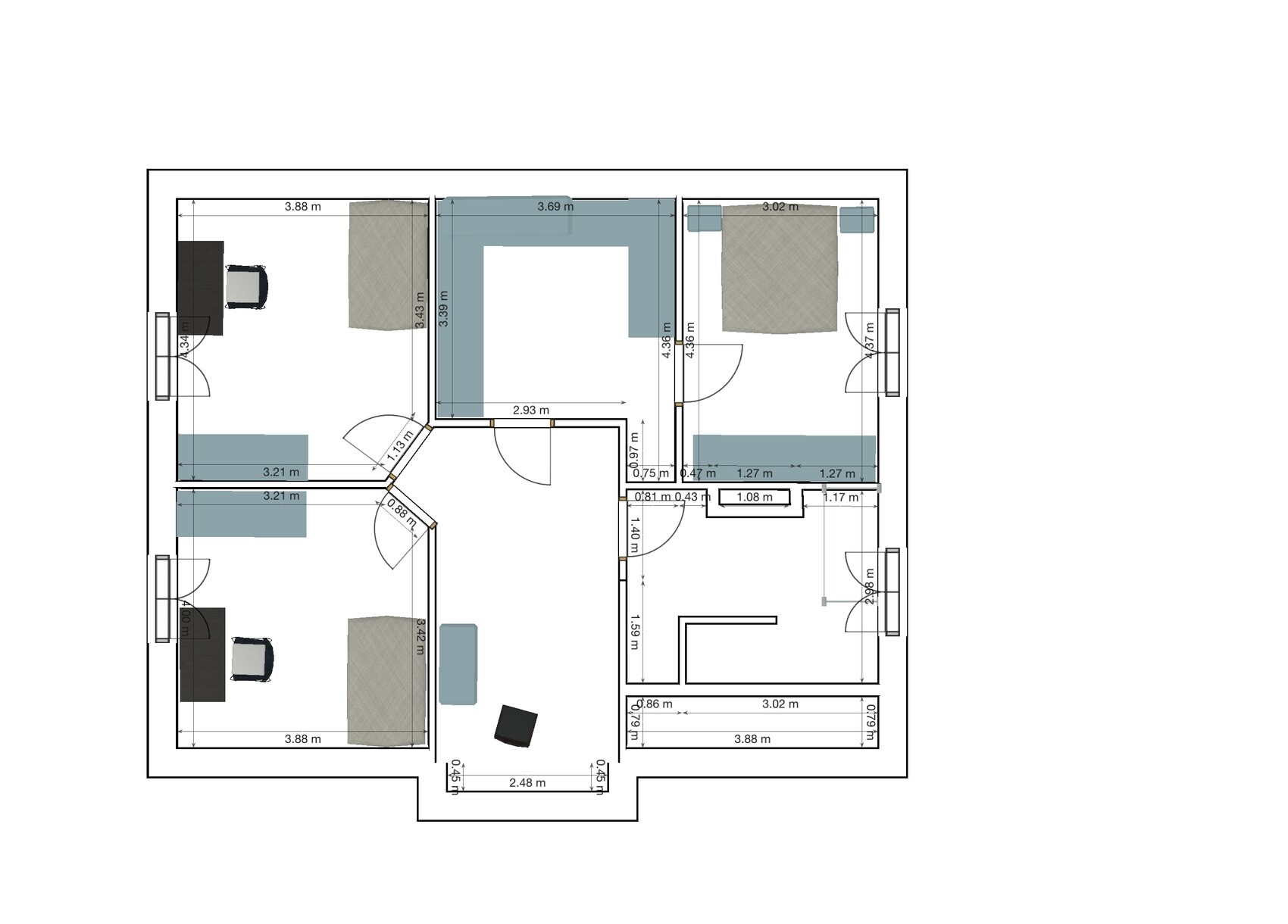

Dann berücksichtigte das bei den betten. Könnte Beulen beim Aufstehen geben.
Ansonsten kbt09 hat einiges angemerkt
Mecky815
16.06.19 21:15

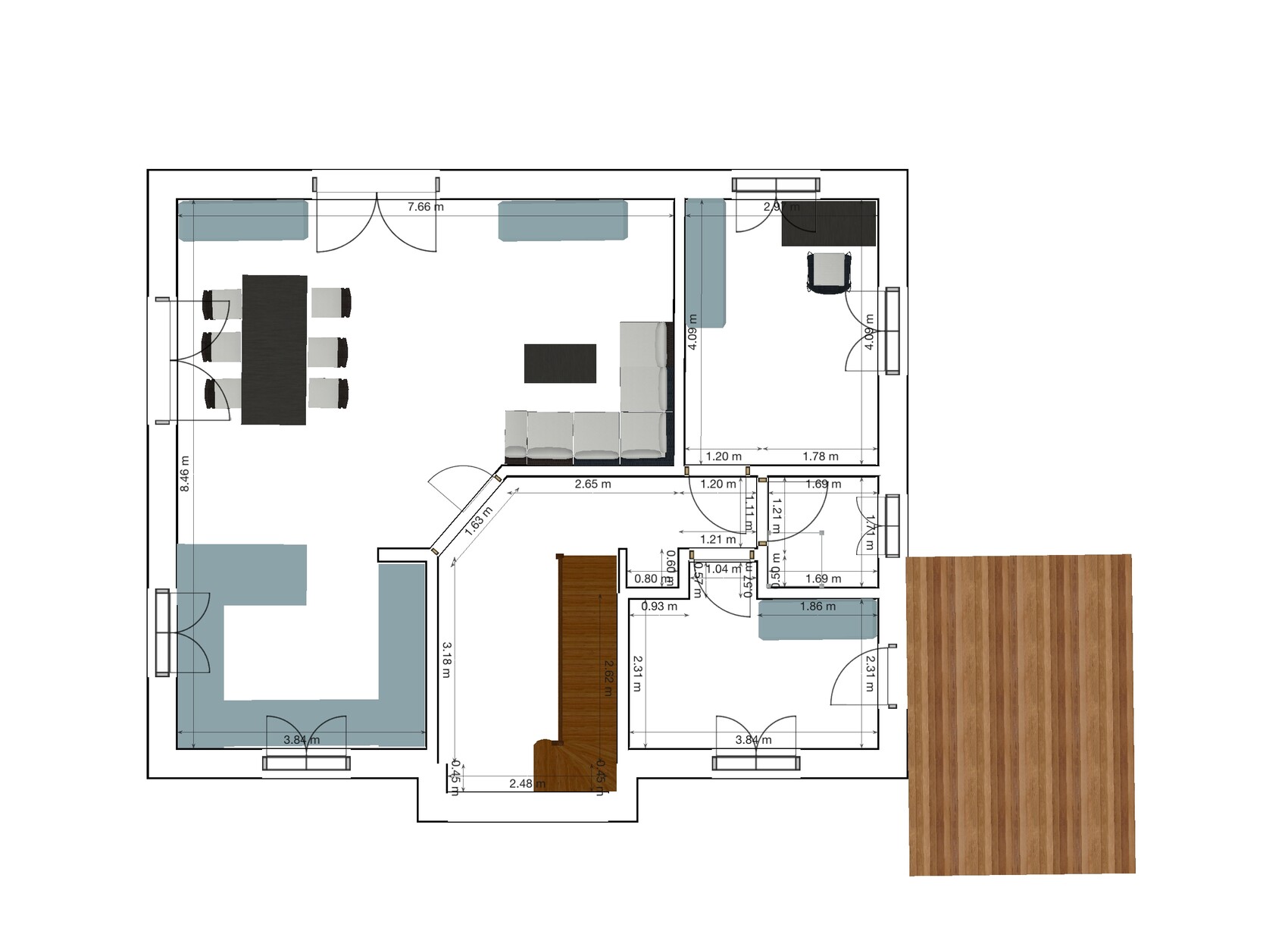

Vielen Dank für eure Tipps,
Ich habe nun alle Türen auf 100cm vergrößert.
Die 2m Linie kann ich leider nicht einzeichnen, aber im Schlafzimmer ist ja noch genug Platz um das Bett auch weiter in den Raum zu stellen.

blackm8816.06.19 22:13
Irgendwie ist im EG planrechts vieles verwinkelt. Sieht alles sehr gedrückt aus.
Im OG würde ich das Schlafzimmer um die 75 der Ankleide verbreitern. Unser Bett hat zb 2m Liegefläche plus Rahmen je 10=20cm. Da bleibt dann von 3m nicht mehr viel auf jeder Seite...
16.06.19 22:16
Berücksichtigte so Dinge wie Kniestock gleich. Schiebst du dein Bett 20 cm mehr in den Raum musst du die Türe zur Ankleide aushängen
16.06.19 22:23
EG
Treppenantritt im Schmutzbereich
Wo Garderobe?
Die Schräge Wand gefällt mir nicht
Für was ist die Ecke im Flur an der Wand Haustechnik?
OG
Die Schräge bei den Kinderzimmer gefallen nicht
Schlafzimmer verbreitern wie bereits vorgeschlagen
Bad funktioniert das so?
Vollständig einrichten
Unbedingt das OG mit 2 Meterlinie versehen und vollständig einrichten. Geht mit Stift und Papier
blackm8816.06.19 22:33
haydee schrieb:
EG
Haben wir auch, sehe ich nicht als kritischen Punkt.
Aber die schrägen Wände sehen merkwürdig aus.
Bedenke: jede Unterbrechung einer Wand durch einen Winkel oder Absatz oder oder oder kostet mehr. Gerade, durchgehende Innen und Außenwände vereinfachen die Rechnung.
