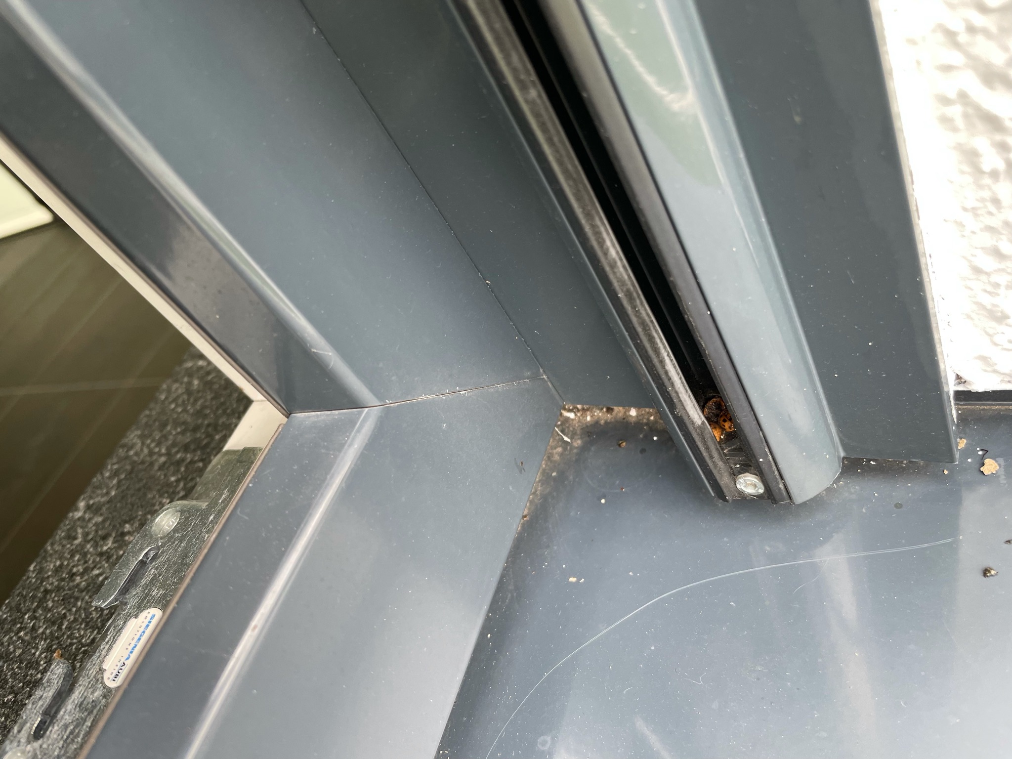

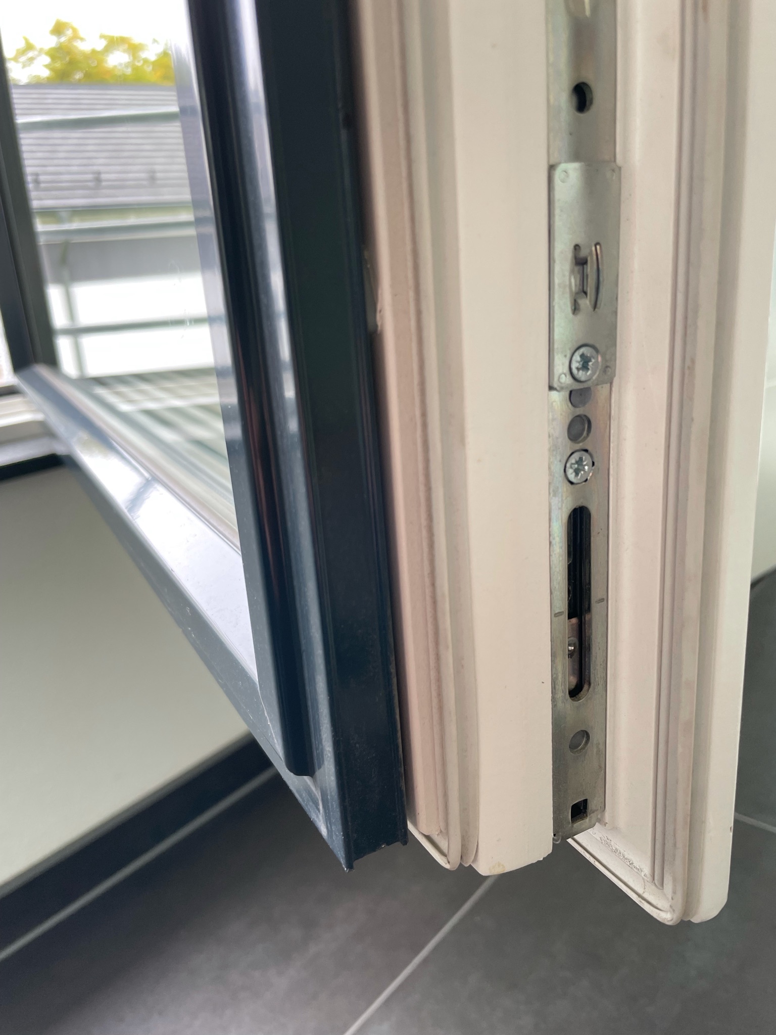

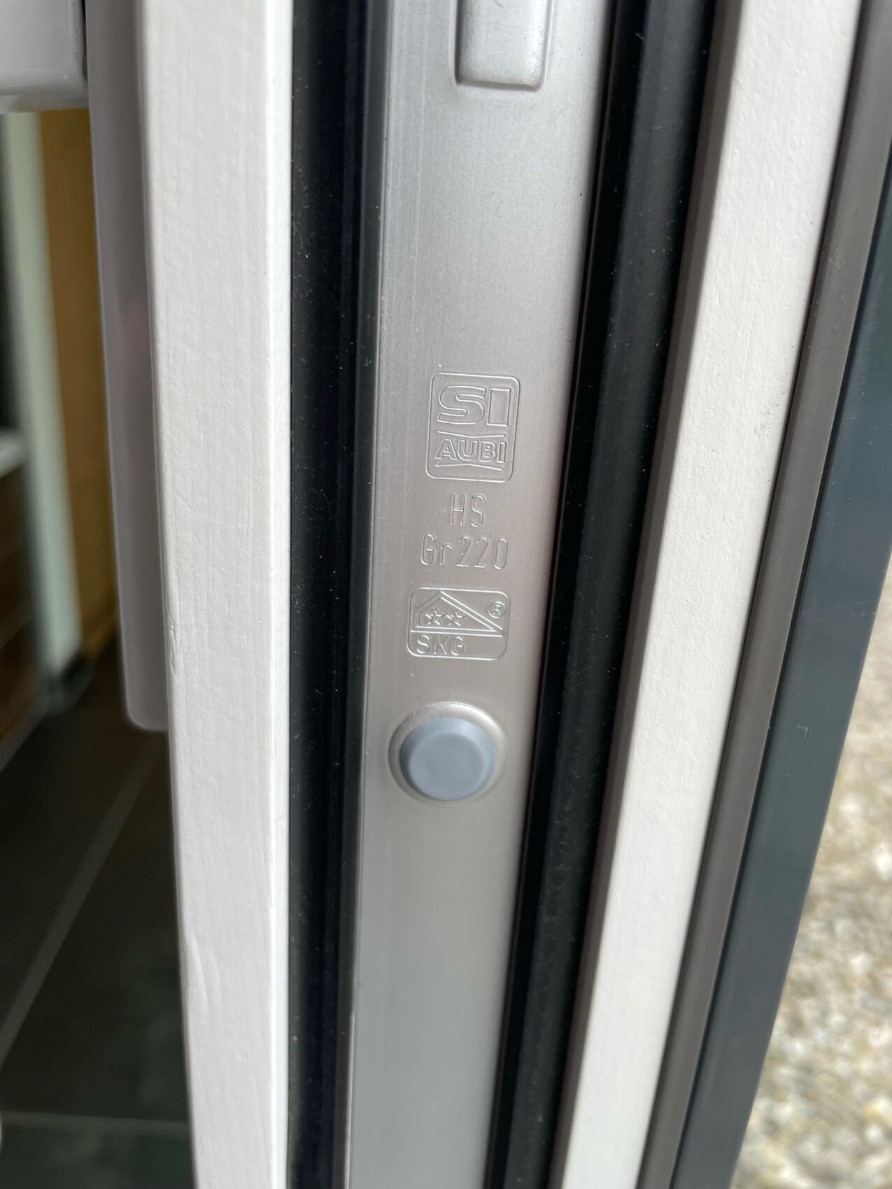

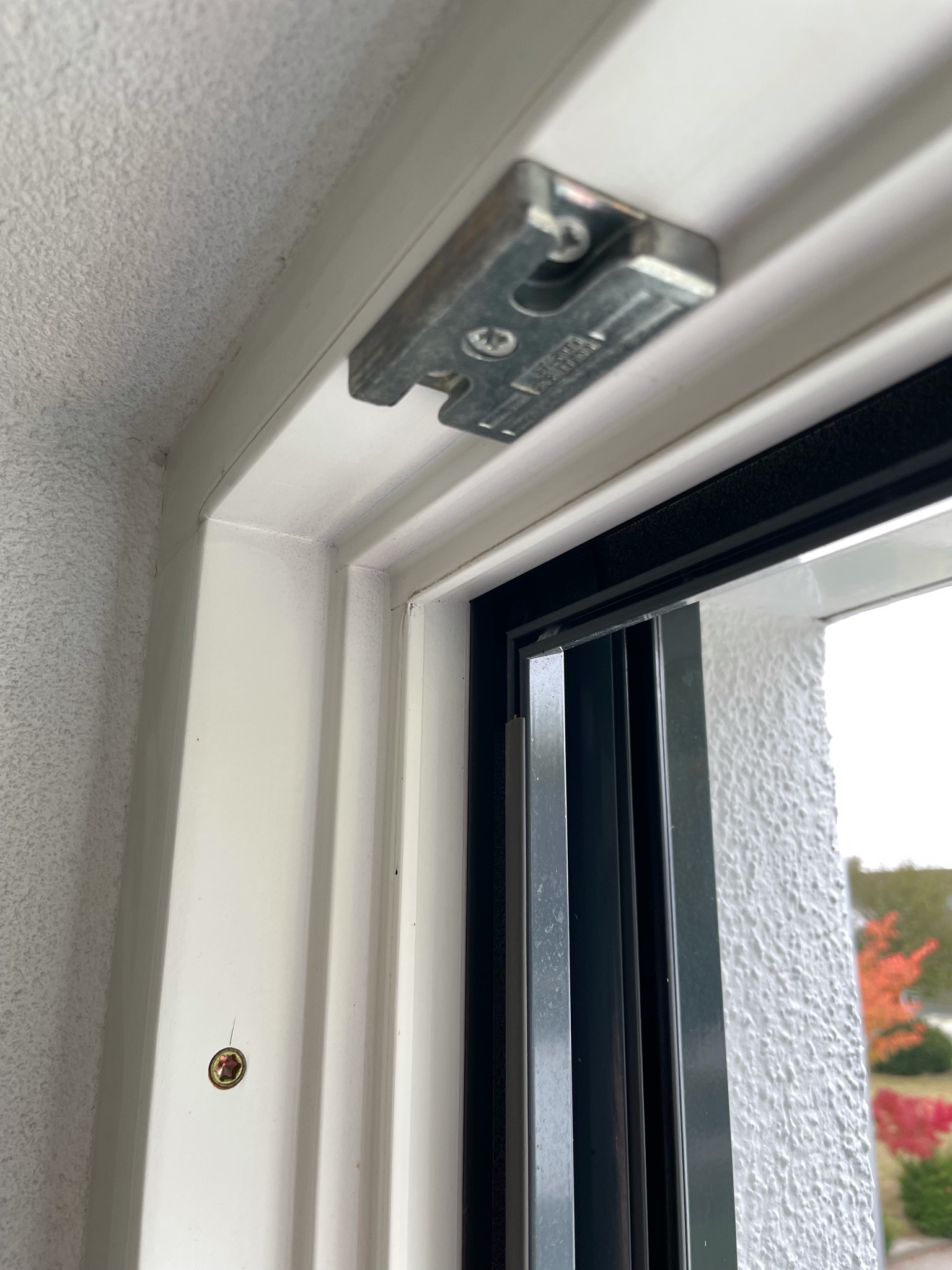

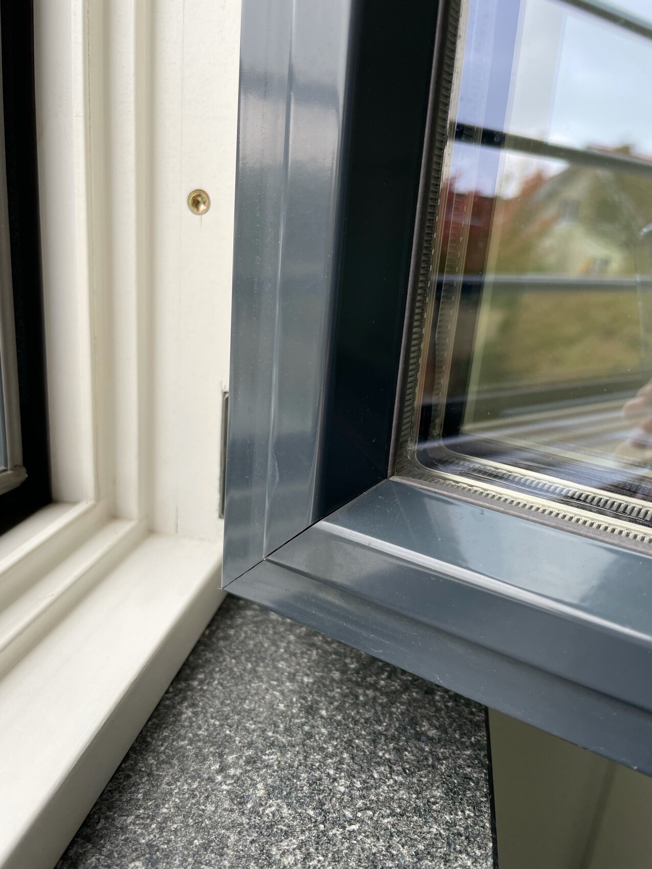

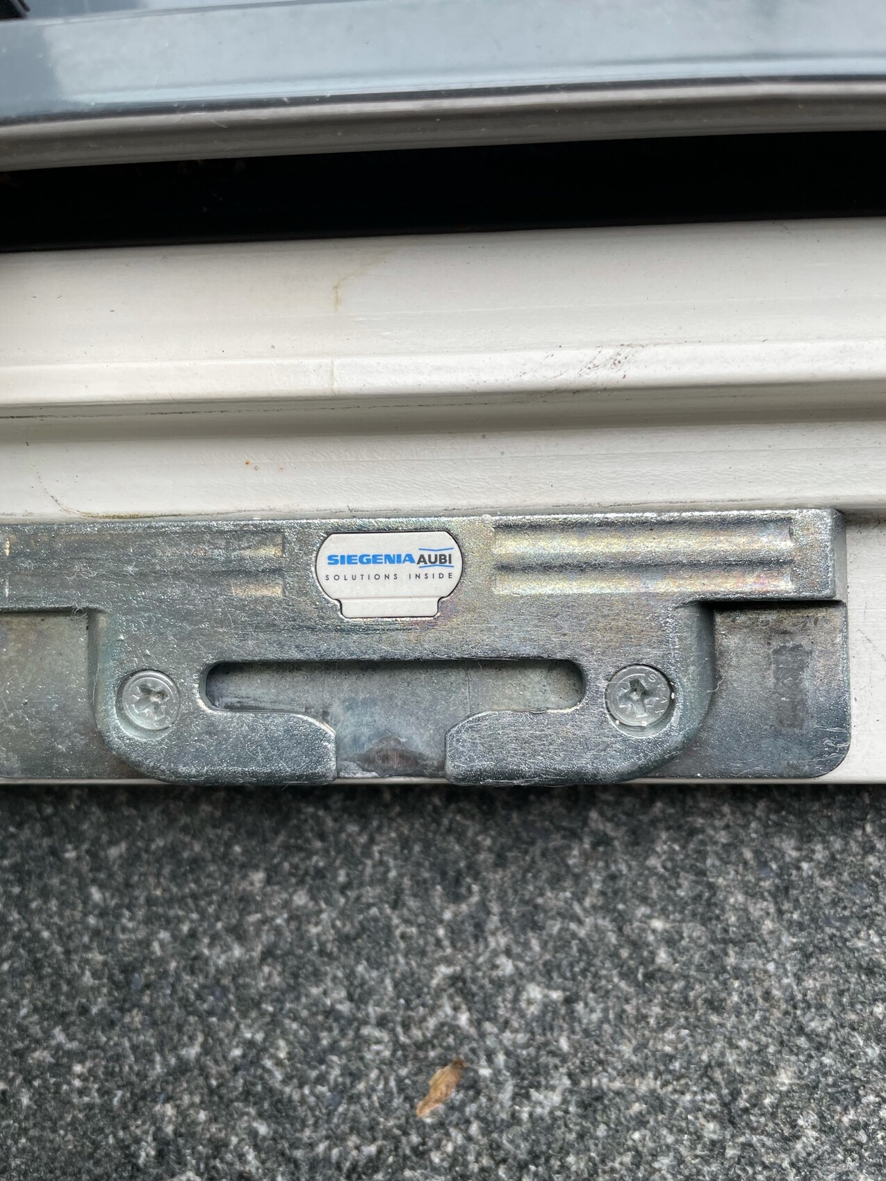

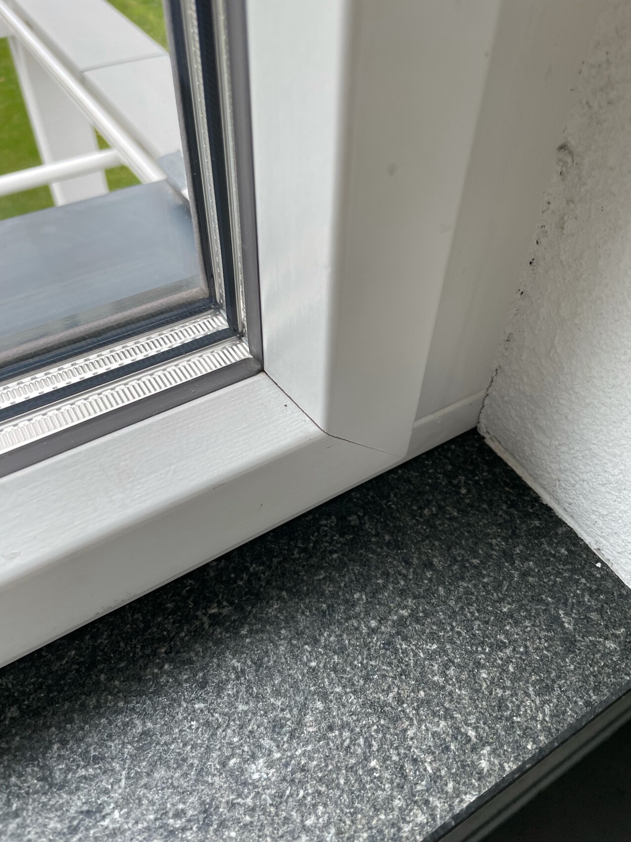

So, wir haben gestern spontan entschieden auch noch ins dritte Musterhaus unseres favorisierten Häuslebauer zu fahren. War eine gute Entscheidung, da hier tatsächlich auch die Holz-Aluminium-Fenster verbaut waren und sogar innen weiß, so wie wir es ursprünglich WOLLTEN.
Bitte schaut euch das mal an, ich muss sagen, dass es uns jetzt von der Qualität nicht mega umgehauen hat. Die Aludeckleisten sind irgendwie nicht so wirklich „verschweißt“, aber viel Luft ist dazwischen jetzt auch nicht.
Das Haus ist 2012 gebaut worden, klar sind es schon 9 Jahre, dennoch habe ich eigentlich vor in meinem Haus länger zu leben. Teilweise haben sogar die Griffe etwas gewackelt. Auch Risse an den Ecken innen waren zu sehen 😱. Stören würde uns das jetzt nicht (da wir hier gestern entschieden haben auch die Fenster sowohl innen als auch außen schwarz (nicht anthrazit) zu wollen), aber wenn es eher ein Zeichen von „nicht gut“ wäre, wäre das sehr unschön.
Wir haben den dortigen Verkäufer auch gefragt wer der Hersteller der Fenster ist. Also die Holz-Aluminium-Fenster kommen von einem kleineren Betrieb aus der Gegend des Häuslebauer „Fenster Braun“ heißt die Firma. Kennt vielleicht jemand diese Marke? Auf deren Homepage findet man leider nicht sehr viel Input 😕. Die Kunststofffenster kommen von einer Firma unweit entfernt des Häuslebauer „Gugelfuss“ heißen die, deren Homepage ist zwar chicer gestaltet, aber das soll erst mal nichts heißen.
Ich kenne beide Firmen nicht, weshalb ich auch hier dankbar für euer Feedback bin.
Wir tendieren gefühlt immer noch eher zu den Holz-Aluminium-Fenster (denen vielleicht auch die gewünschte schwarze Farbe über längere Zeit auch nicht so viel ausmacht!?), das ist aber wie schon im Ausgangsbeitrag geschrieben nicht so wirklich begründbar.

Ich würde mich ehrlich gesagt nicht so auf die Musterhäuser versteifen, die sind öfters nicht mal von dem Hersteller, der drin sitzt, insbesondere bei Musterhausparks. Hast du die Möglichkeit, Baustellen deiner bevorzugten Baufirmen zu besichtigen?

So, wir haben gestern spontan entschieden auch noch ins dritte Musterhaus unseres favorisierten Häuslebauer zu fahren. War eine gute Entscheidung, da hier tatsächlich auch die Holz-Aluminium-Fenster verbaut waren und sogar innen weiß, so wie wir es ursprünglich WOLLTEN. [...] Wir tendieren gefühlt immer noch eher zu den Holz-Aluminium-Fenster (denen vielleicht auch die gewünschte schwarze Farbe über längere Zeit auch nicht so viel ausmacht!?),
Wie kommt der Wechsel gleich von weiß auf schwarz ? - Pussi, äh, Herr Winkelmann empfiehlt ein frisches Steingrau 🙂
Die Fenster sehen recht ordentlich aus. Selbstverständlich wackeln die Griffe nach neun Jahren, wenn da auch nur jeder zwanzigste Dackel die Qualität prüfen will. Musterhäuser haben nun einmal mehr "Besuch" als unsereins.
Die allermeisten Fensterbauer haben keine eigene Fabrikation (und umgekehrt hätten wir damals besser als Hersteller kein Endkundengeschäft gemacht). Im Automobilbau nennt man das "Badge Engineering", wenn man auf ein fertig zugekauftes Produkt nur noch seine Markenaufkleber draufpappt. Das ganze Tralala mit ISO, RAL und Rosenheim ist für einen kleinen Krauter nicht wirtschaftlich zu stemmen. Es ist also meist Schüco, Kömmerling oder Konsorten drin, wenn "Kenntmannicht" draufsteht. Wenn derselbe Fensterbauer Deinen Favoriten heute noch beliefert, wird er schon nicht schlecht sein.

Dann nimm die doch! Wenn Du jetzt noch andere Fenster nimmst, dann ärgerst Du Dich - egal, was wertiger ist.
Wertig ist sehr subjektiv, und meist baut man sich das ein, was man sich leisten kann und was man vertraut.
Fenster selbst von Markenherstellern ist immer eine gute Lösung: sie funktionieren alle. Griffe kann man austauschen, nachjustieren… die Verschlüsse und Nasen auch. Sei es drum: nimm das, was Du Dir leisten kannst und was Du vertraust!

Tiefes Schwarz, weil wir uns schon vor langer Zeit schwarze Akzente vorgestellt hatten (Armaturen, Geländer, etc.). Da wir sehr viel weiß und eher wenig Dekoration haben, wären schwarze Fenster sicher auch nicht sehr drückend, eher der richtige Kontrast (vermutlich)!? Bei schwarz sieht man (hoffentlich) auch die Risse nicht so leicht :-).
Das freut mich sogar mächtig!!
Hast du die Bilder alle angeschaut? Die Risse in den weißen Ecken? Die Marke der Beschläge? Taugt das alles was?
