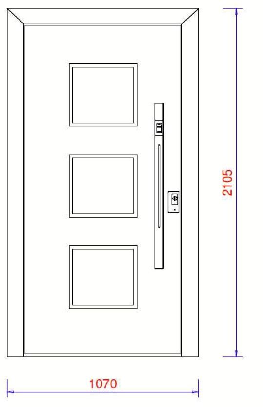

Die die heutigen Türen einen recht breiten Rahmen haben, würde unser Durchgang mit einer neuen Haustür nur 88 cm betragen. Da passt man zwar auch noch bequem durch, jedoch sind es halt ca. 5 cm weniger als mit der alten Tür.
Türfront mit drei quadratischen Feldern, senkrechter Griff, Maße 1070 mm × 2105 mm

Tür Maß 1,12m,
eben gemessen lichte Weite 0,98m im Rahmen, mit Tür 90Grad offen 0,92m

Schimi1791 schrieb:
... und die lichte Breite?
106 cm

Nach Rücksprache mit den Handwerkern werden sie unseren Türausschnitt um 4 cm erweitern. Somit wird die Tür nahezu so groß wie vorher.
Nida35a16.02.21 18:03
Die Tür kann angepasst werden an den Türausschnitt, wenn der Aufpreis nicht den Türpreis verdoppelt auch ok
