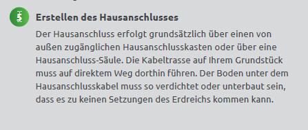

Alessandro
19.11.20 08:32
vielleicht ist das auch nur in Hessen Vorschrift.
Hier mal ein Auszug Energieversorger EAM:
Anleitungsabschnitt zum Erstellen des Hausanschlusses mit Hinweistext zur Haustechnik
lastdrop19.11.20 09:02
Alessandro schrieb:
frag mich was leichteres :p
Mir wurde das so erklärt, dass da auch die Feuerwehr dran kommen muss im Falle eines Brands um das Haus vom Strom zu kappen.
Wie gesagt habe ich mit der Stadt endlose Diskussionen geführt und schlussendlich deren Vorgaben akzeptieren müssen.
