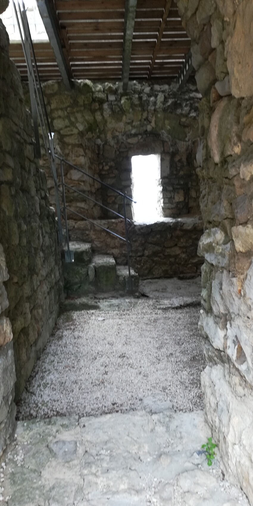

icandoit18.10.20 09:14
So ginge es schon auch unbehauen. Zumindest steht diese schon einige Hundert Jahre.
Innenansicht einer steinernen Ruine mit Treppe, Geländer und kleinem Fenster am Ende.
