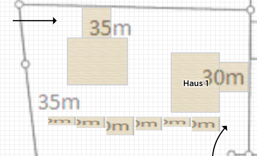

@ypg .. habe gerade keine Lust Karos zu zählen und daraus auf Maße zu schließen .. welche Grundfläche sollen denn die Häuser haben?
So ca. 10 x 12.. Doppelgaragen auf 6x6, dynamisch Anpassung möglich. Ich bin ja nicht so im Stadtvillen-Genre drin wie Du, denn mit denen wird es schwieriger. Aber diese Dinger wollen die TE zum Glück nicht ;)
Dann ist dir aber ein Proportions-Fehler unterlaufen, denn, wenn ich das Garagenmaß von 6 m Breite mal nach links weitersetze,
Grundriss: zwei Gebäude (links 35m, rechts Haus 1) mit Reihen kleiner Blöcke unten.
dann komme ich auf 45 m Grundstücksbreite. Das war im übrigen der Grund warum ich nachgefragt habe, weil die Verhältnisse so unproportional aussahen.
Ich bin übrgens kein Verfechter von Stadtvillen etc. ... ganz im Gegenteil, weiß auch nicht, wie du darauf kommst.
uih, wenn ich das abzähle, dann sind es tatsächlich 45… Mist. Da habe ich mich vertan :(
bzw ich nicht: ich habe die 30 Meter als Referenz genommen: diese Angaben von o zu o werden dann wohl nicht stimmen! :(

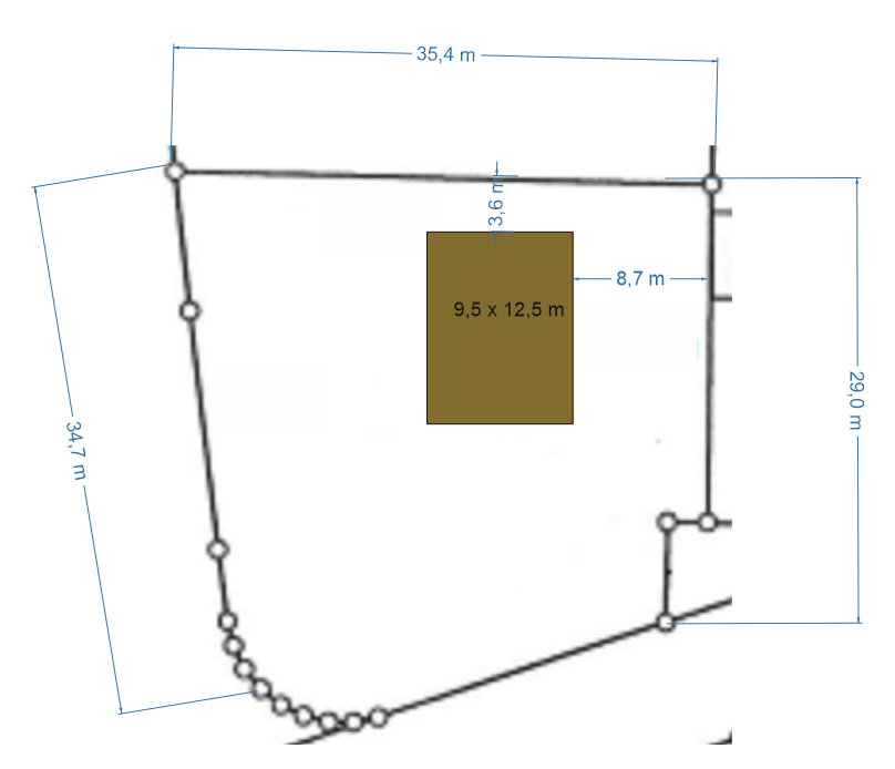

@ypg .. mir ist das halt aufgefallen, weil ich mich auch damit beschäftigt habe. Ich hatte mir in Coreldraw das Grundstück mal so angepaßt, dass ich halbwegs die angegebenen Maße abbilden kann. Da gibt es schon etwas Diskrepanzen, entweder sind die Umrisse verzerrt, also nicht proportional gescannt oder so oder die Maße sind nicht so ganz genau angegeben. Hier mal mein Zwischenstand
Lageplan eines unregelmäßigen Grundstücks mit Grenzpfosten; braunes Gebäude 9,5×12,5 m in der Mitte
