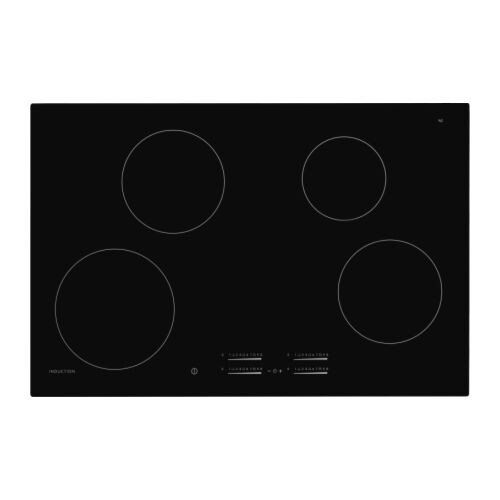

Unseres ist schon gut 2 Jahre alt und ist das Framtid HIN4S - gibt es so nicht mehr bei IKEA. Trotz der zwei Jahre schaut es auf der Oberfläche noch gut aus. Natürlich ist da schon der eine oder andere Kratzer, wir benützen es halt.
Schwarzes Induktionskochfeld mit vier runden Kochzonen auf Glasoberfläche.
Die Bedienung geht einfach und eigentlich problemlos. Manchmal muss man, mit feuchten Fingern noch Mal auf das Touchfeld langen, aber es tut dann immer wie man will. Den elektrischen Wasserkocher haben wir in Rente geschickt und uns einen alessi Flötenkessel zugelegt. Heißes Wasser ist damit ultraschnell gemacht, immer halt auf P mit Booster.
Bei unserem Feld kann man die Stufen direkt anwählen, geht wie geschrieben einfach und gut!
Auch das Saubermachen ist in der Regel einfach und problemlos.

Ganzes Feld hat Slider, was du an den 4 horizontalen Strichen mit den Stufen erkennst. Der Nachfolger ist Högvärdig.

ich bin nicht ganz sicher was Du meinst. Das Kochfeld hat für jeden Kochbereich in einer waagrechten Linie angeordnet 10 Stufen: 0-1-2-3-4-5-6-7-8-9-P Du kannst direkt auf die 6 Tippen, dann hast Du Stufe 6. Du musst also nicht mit dem Finger von links nach rechts Ziehen, schieben, sliden - quasi bei 0 beginnend bis Du bei der gewünschten Stärke bist. Welche Kochstufe man gewählt hat sieht man an der jeweiligen sieben-Segment Anzeige. Ich hoffe ich konnte es so erklären. Wenn es Dich aber sehr interessiert mache ich gerne ein Foto und stelle es ins Forum. Links ist dann noch ein Hauptschalter im Kochfeld, welcher natürlich an sein muss, dass es geht. Auch einfach ein Mal darauf tippen.
