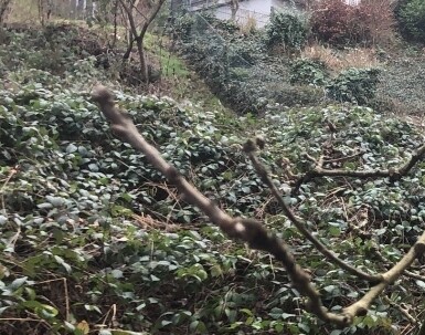

Wenn das die Höhenlinien sind, dann bitte mal ein Foto machen. Das ist dann da wo abgetragen wurde richtig steil. Wenn die HL #4 entlang der Straße geht, dann hat die Straße kein nennenswertes Gefälle.
Wie haben denn nun die Nachbarn gebaut? Garage im Haus? Da sollte man mal beim Bauamt vorsprechen und nachfragen wie restriktiv der alte Bebauungsplan heute noch ist? Eventuell gibt es eine Stellplatzsatzung? WO willst denn die Autos der Kunden parken? Leider kenne ich mich in Hamburg wenig aus.

Wie man auf dem Photo sieht, ist das erste Stück tatsächlich sehr steil.
Der Nordnachbar hat die Garage im Haus, der Südnachbar in einem vorgesetzten Anbau (also ein leichtes L). Die Häuser stammen aus den 70ern.
Wir bräuchten eigentlich schon zwei Stellplätze für uns und zumindest die Möglichkeit, dass Gäste auf der Einfahrt parken können.
Wenn wir die Garage ins Haus verlegen, geht uns im EG natürlich sehr viel Platz verloren und bei einer Teilintegration finde ich, sehen die Satteldächer immer so seltsam aus bzw. die Konstruktionen auf dem Teil, der herausragt (ich lasse mich aber gerne vom Gegenteil überzeugen).
Bisher stellen wir uns die Garage im Norden, da sie im Süden viel Licht schlucken würde.

Wie man auf dem Foto sieht, ist der Rang der Absolutnichtserkennbarkeit deutlich oberhalb desjenigen der Nützlichkeit :-(
Ich bin raus.
