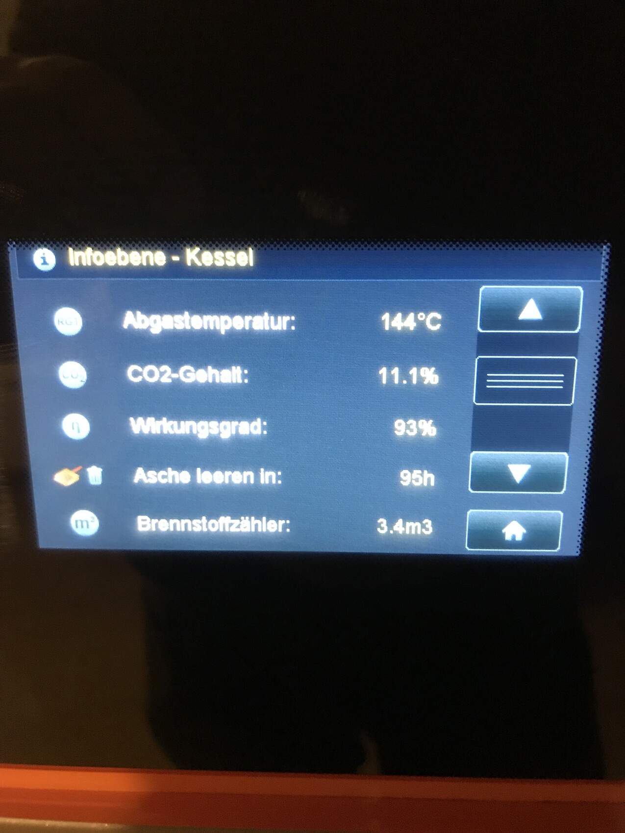

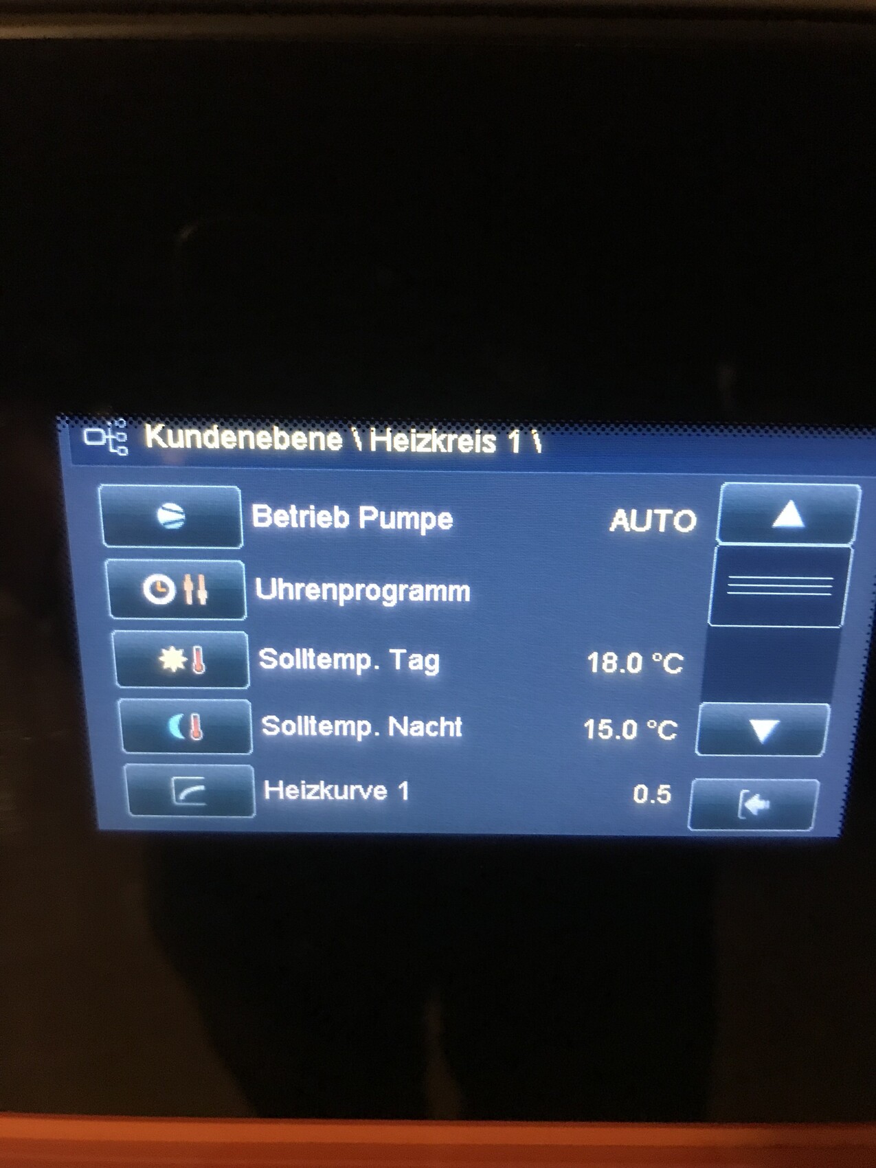

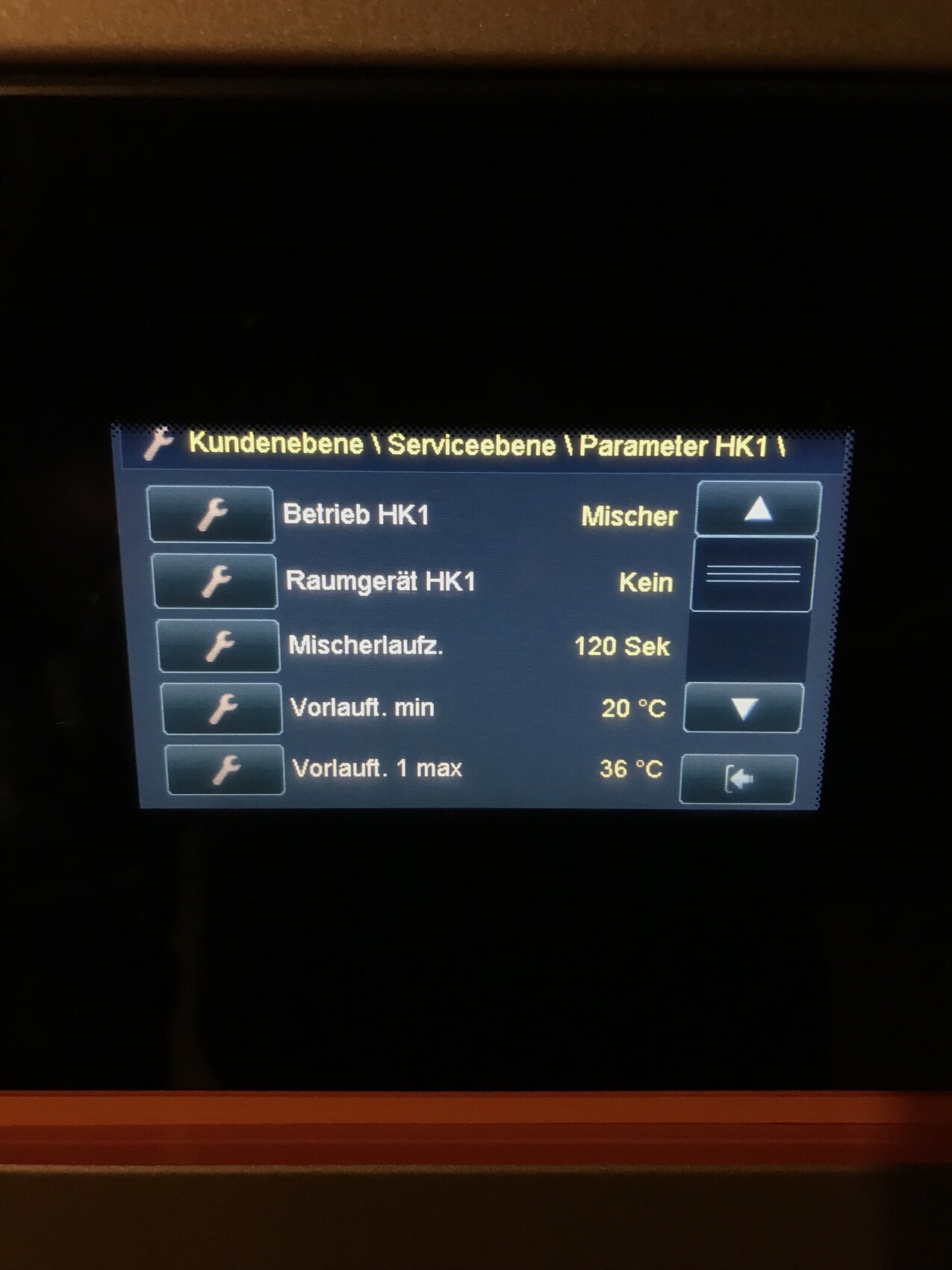

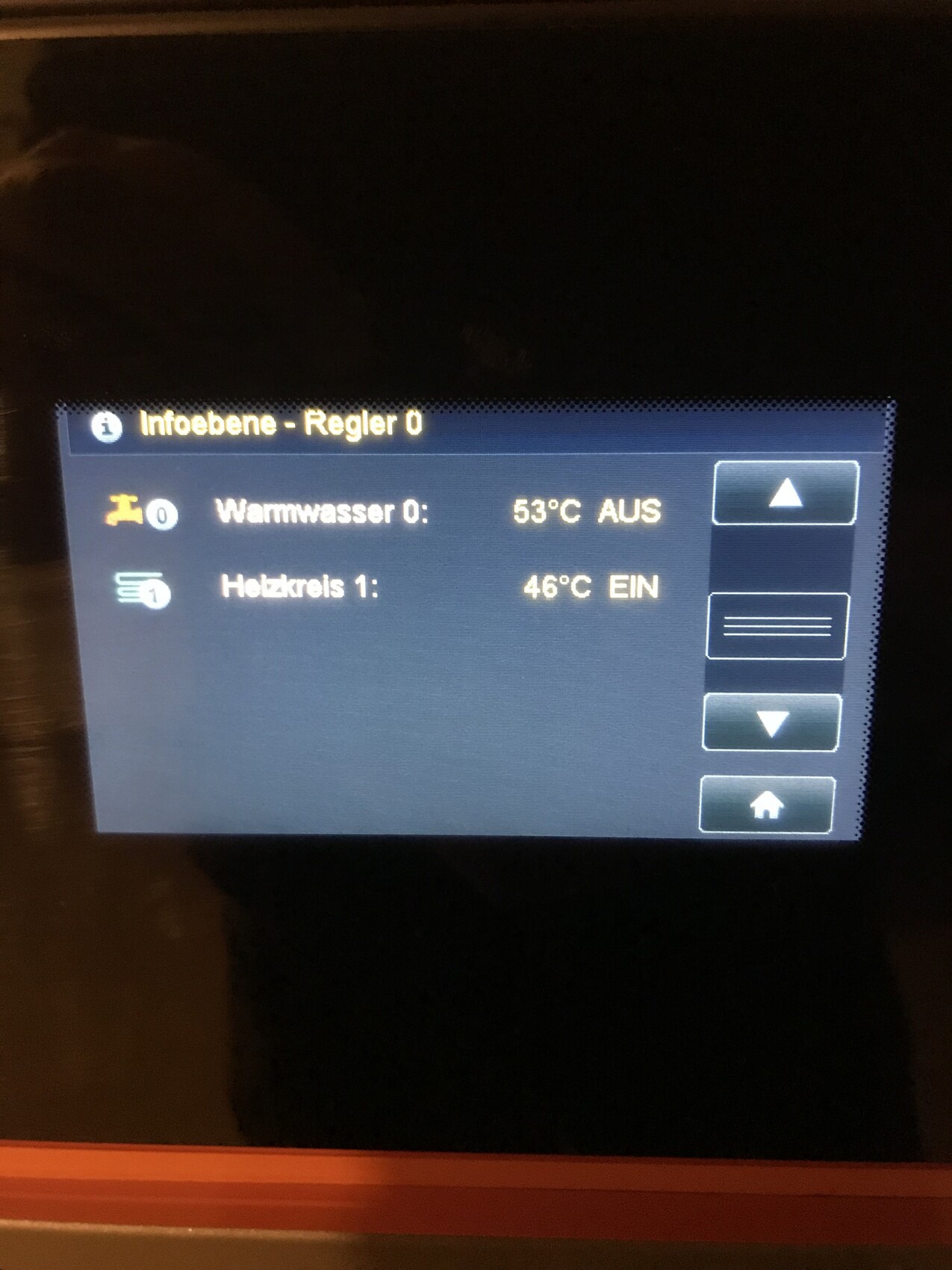

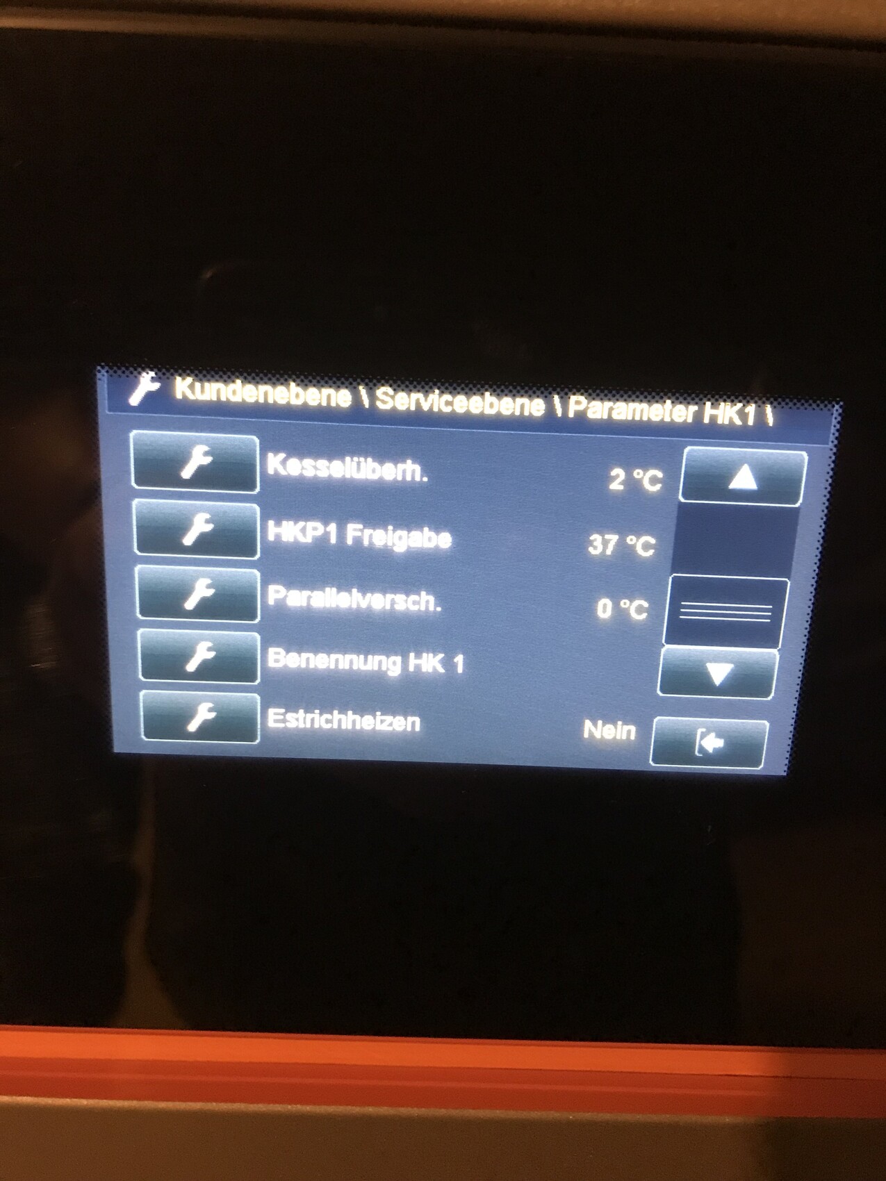

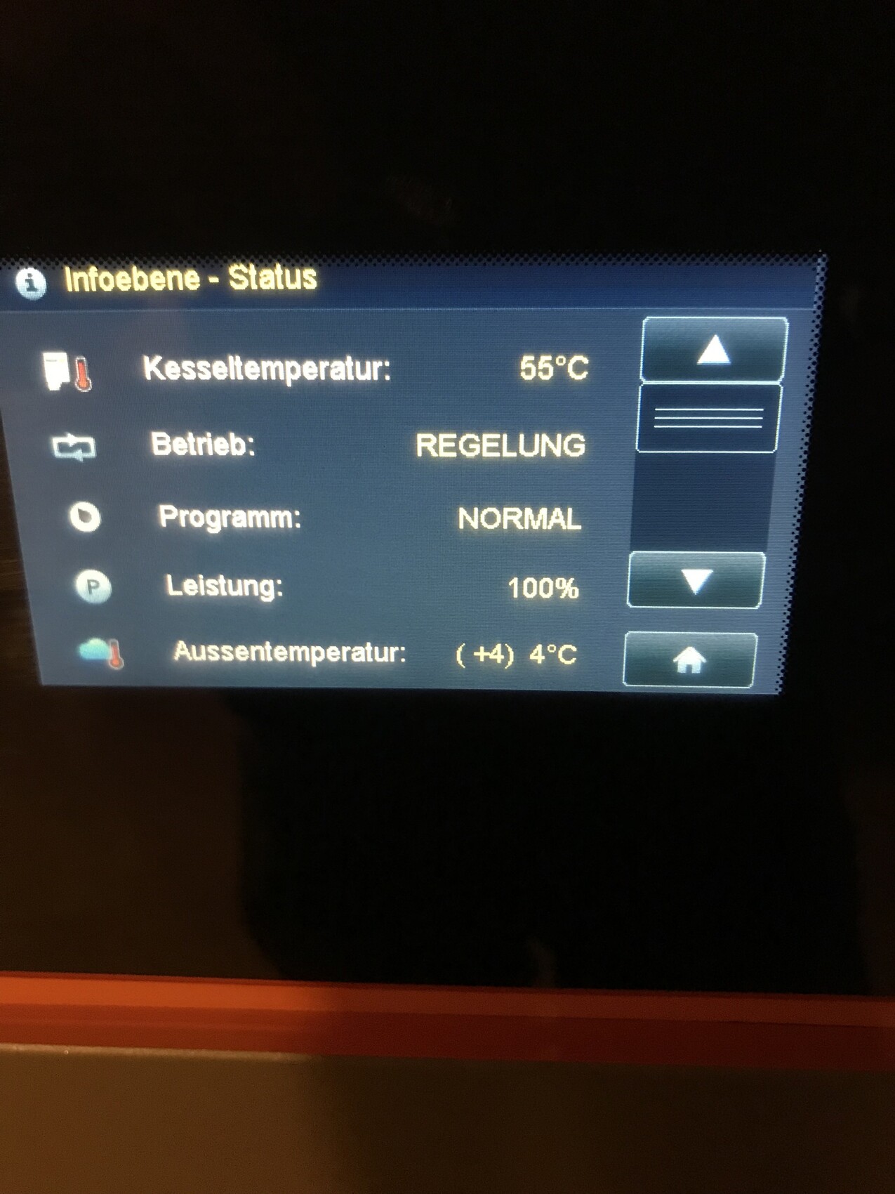

anscheinend ist meine Pelletheizung falsch eingestellt. Ich hab schon einiges probiert und geschaut, kann es mir aber nicht erklären. Die Vorlauftemperatur geht auf über 50 Grad. Hab schon Angst dass meine Fliesen aufplatzen 😉 (Fußbodenheizung)
Es handelt sich um eine Guntamatic mit 10kW.
Was ich schon angeschaut hab:
-Modus ist Eco-Ideal. Sollte der richtige sein
-Betriebsart Normal
-versuchsweise Solltemperatur auf 18Grad. Brachte keine Besserung in Form von einer niedrigeren Vorlauf-Temperatur
-Heizkurve von 0,6 auf 0,5 gestellt (0,6 sollte passen)
-Estrichheizen ist natürlich aus
-Vorlauf Max ist bei 37Grad. Also dürfte sie nie so heiss werden...
Im Anhang mal ein paar Bilder:

Moin

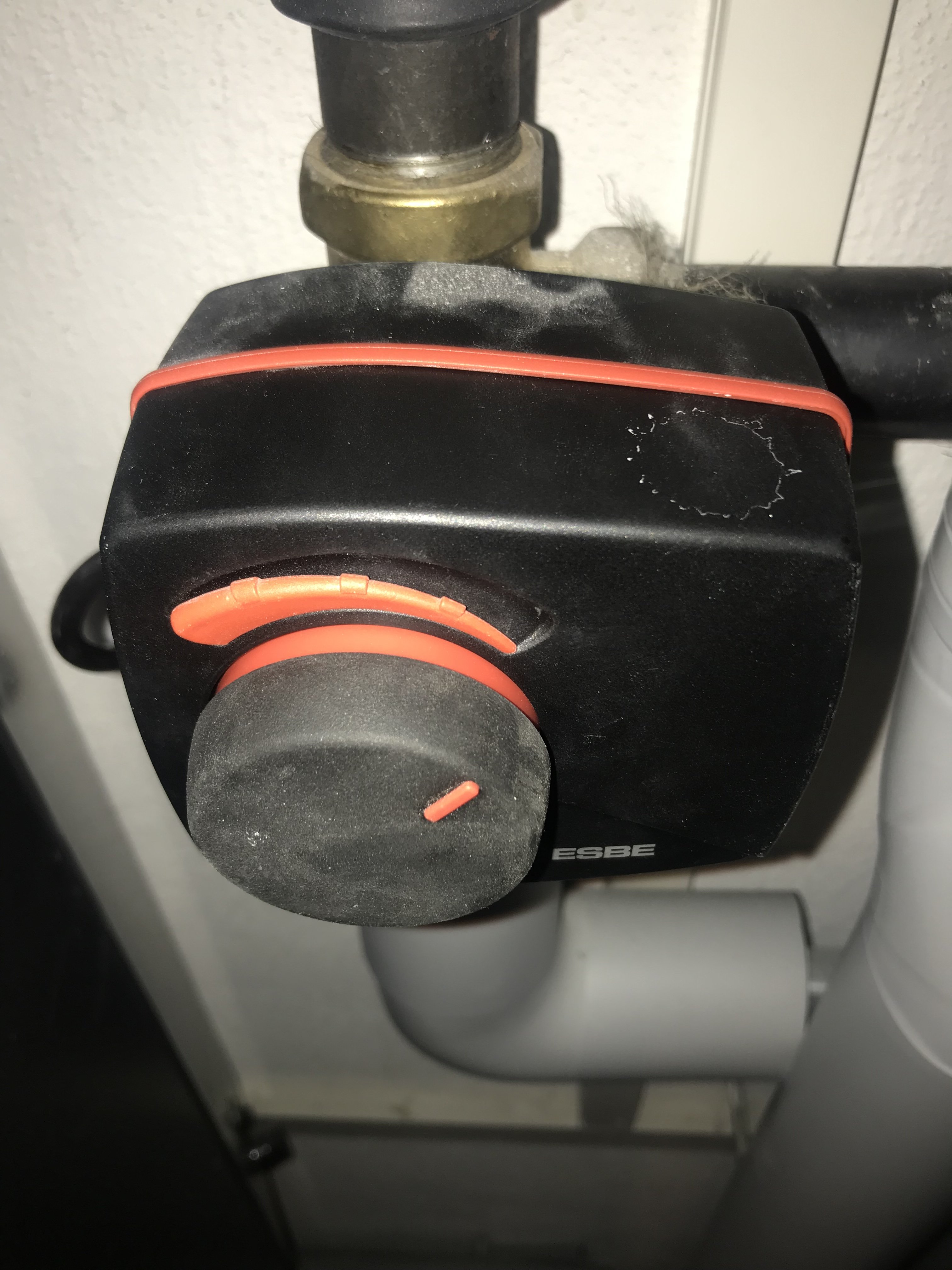

Der Kessel arbeitet auf einen Puffer? aus dem Puffer raus dann mit Mischer u. Mischermotor?
Arbeitet der Mischer richtig oder eventuell auf Handbetrieb?
Olli
Earth2018
22.12.18 19:28
Servus Oli.

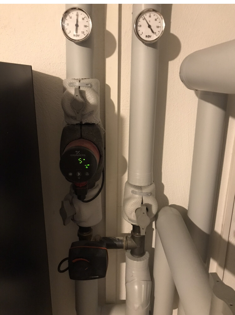

Ja, ich habe einen Mischer, der hat zumindest gestern noch was gemacht.
Auf dem Bild sieht man den Mischer. Er zeigt auf kleinste Stufe. D.h. er mischt wenig Hitze dazu??? Oder viel?
Bei deinen anderen Frage tue ich mir als Laie schwer, aber ich Versuchs mal zu erklären. Du wirst verstehen was ich meine 😉

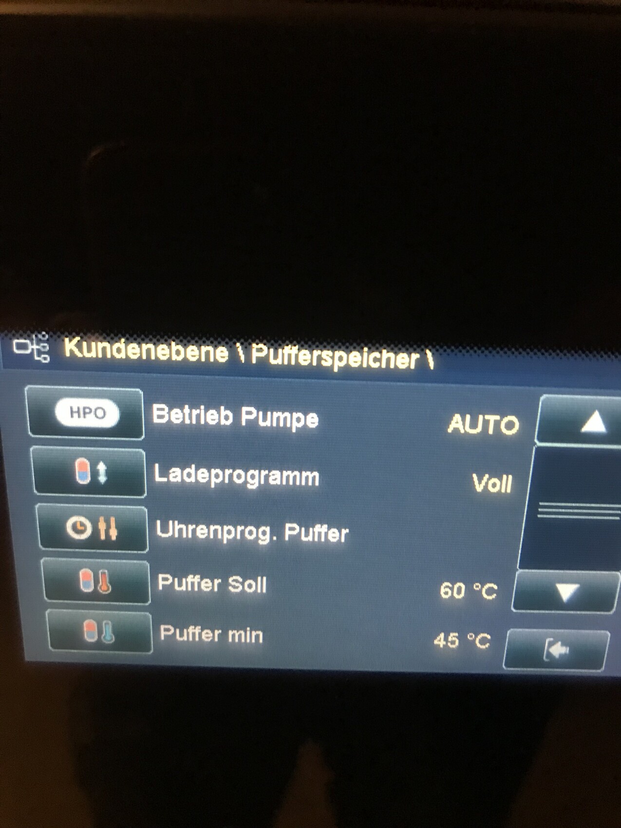

Die Pelletheizung erwärmt den großen Puffer, der fürs Warme-Brauchwasserzuständig ist. Durch diesen puffer geht die Leitung für die Fußbodenheizung 😉 was meinst du mit Kessel? Den großen Pufferspeicher halt.
Einen pufferspeicher für die Fußbodenheizung hab ich (meines (Laien) Wissens) nicht

Moin
So wie der Mischermotor steht sollte fast ausschließlich Wasser aus dem Rücklauf in den Vorlauf fließen.
Zu prüfen ist zuerst ob der Mischermotor richtig auf dem Mischer montiert ist.
Du kannst auch einmal den runden Knopf eindrücken und dann ganz nach rechts drehen.
sinkt die Vorlauftemperatur dann?
Olli
Earth2018
25.12.18 13:23
Also der Mischer bewegt sich nicht. Hab vorhin mal aufgeschraubt und festgestellt das die Schraube die den „Knopf“ hält locker ist. Hab jetzt erst gelesen das man auch Eindrücken muss um manuell zu verstellen. Probier ich später nochmal aus.
Also anscheinend will er das Wasser aus dem Rücklauf nehmen, (also runterregeln) kann es aber nicht. Vielleicht weil das Bauteil nicht richtig sitzt.
Ich schau es mir später nochmal an.
Wohne momentan noch ne halbe Stunde entfernt...

Soll der rote Ring zu sehen sein, wenn die Anlage regelt? Oder soll ich ihn reindrücken?
