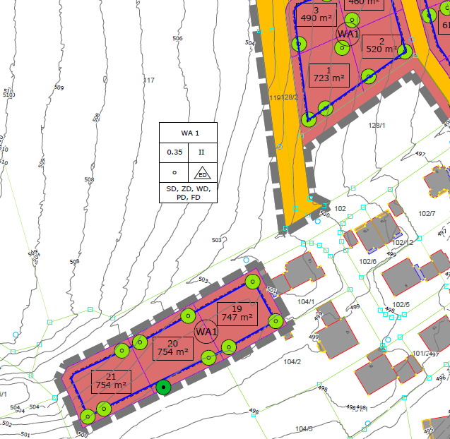

Zeig nun mal den Bereich der im Bebauungsplan enthalten ist. Der Entwurf vom Bebauungsplan ist dann ja auch recht nett zu wissen.
Dann kucken wir mal:
Mein kurzfristiger Plan ist erstmal abwarten, bis das Verfahren definitiv durch ist und der Bebauungsplan gilt und mich anschließend um Angebote für die Erschließung kümmern bzw gleich zu erschließen.
Ich würde gerne noch etwas am Grundriss feilen, der grundsätzliche Aufbau stimmt aber - EG (Straßenniveau) soll den Wohnbereich darstellen mit Süd-West-Ausrichtung für Küche und Essbereich- UG (Hanglage) soll den privaten Bereich mit Schlafräumen, etc beinhalten.
Im Anhang sind einmal die 3 Teilgrundstücke die mit aufgenommen werden sollen(oben rechts zu sehen, der Anfang des eig. Neubaugebietes.
