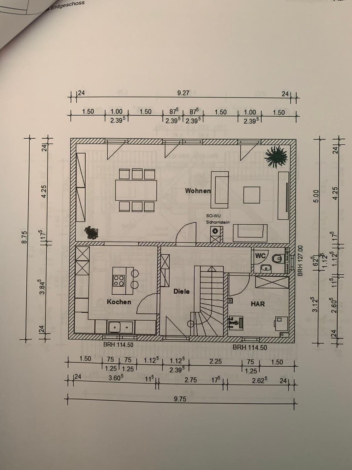

Es ist besser, sich am Grundriss zu orientieren. Wo liegt welcher Raum? Wenn die Küche zb im Westen liegt, liegt es auch nahe, dort eine Terrasse zu setzen.
Da wir Deinen Grundriss nicht kennen, können wir auch nichts zur Lage der Terrasse sagen.
Wichtig sind auch Fenster: sie sind die Verbindung vom Garten ins Haus. Wo bzw von wo will man in seinen Garten schauen? Sofa, Küche, Sitzfenster... wo gibt es das?
Was ist südlich des Grundstücks?
Und was ist das für eine Straße?
Und warum sollen die Bäume weg? Was sind denn das für welche?
derkobi
04.05.19 16:08
Im Süden wäre komplette Seite Wohn/Esszimmer.
Die Küche ist im Osten und offen im Süden zum Wohnzimmer.
Südlich des Grundstücks steht ein Haus aber es ist weit weg.
Straße im Osten führt zu einem Wohngebiet wo nicht mehr so viel los ist ( Nebenstraße)
Bäume um Süden sollen weg, da es wild ist und viel Busch und Höhenunterschiede.
Sie werden eh weichen müssen,da bei den Bäumen noch ein Abwasserrohr verläuft was uns die Stadt aber an die Grundstücksgrenze im Süden verlegt.
Grundriss Erdgeschoss: Räume Wohnen, Kochen, Diele, HAR, WC und Treppe.
