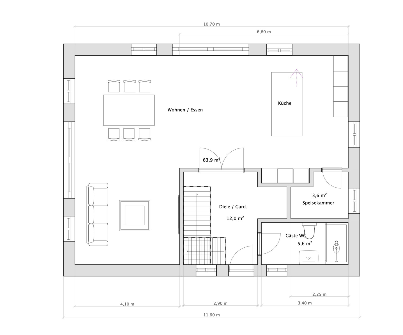

Wir sind hier nochmal in Gedanken alle "Wunschzimmer" durchgegangen und haben uns überlegt, wie groß die unserer Vorstellung nach wohl sein sollten, wie viele wir wirklich brauchen und wie das alles ca. aussehen soll, so daß wir uns wohlfühlen. Am Ende dann die "Bruttogrundfläche" zusammengerechnet und erkannt, dass wir brutto wohl gar keine 180qm brauchen - schon gar nicht, wenn der Keller noch dazu kommt. Wir kamen so auf 150qm... was dann wahrscheinlich round about 130-140 Wohnfläche werden. Hausbreite bliebe wegen des Grundstücks bei ca 9,10m - es würde dann aber kürzer werden, was wieder mehr Garten ergäbe...
Wir haben dann mal Grundriss gemalt (ich weiß, alles noch nicht so wichtig, aber wir haben da ja auch einfach Lust zu 🙂)... als Grundlage diente uns weiterhin der Grundriss vom E430 bei Viebrockhaus, weil wir auch nach mehrmaligem Durchdenken Gefallen an dem fanden... aber wir haben dann eben etwas kleinere Zimmer, ein Meter gespart in der Hauslänge, eine (wie ich finde) bessere Lösung für die Ankleide, keine Backup-Küche...
Wenn ihr da nun einen Blick drauf werft - immer dran denken: Ich bin Laie, aber ich will mir Mühe geben 🙂
Was sagt ihr? Totaler Mist? 😀

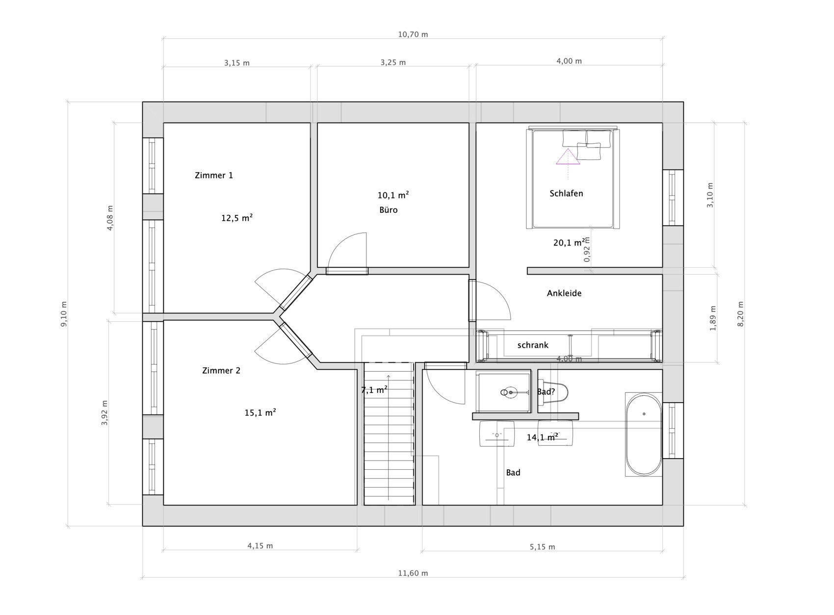

Was mir noch nicht gefällt:
- keine Ahnung, ob das mit der Treppe überhaupt so passt
- das Bad ist sicherlich nicht ideal geplant
- weiterhin oben "dunkler Flur", aber so selten sind Flure oben ohne Fenster nun auch nicht, oder macht man das nicht mehr?

Grundriss eines Hauses: offenes Wohnen/Essen mit Küche, Diele, Gäste-WC, Speisekammer.
Grundriss eines Wohnhauses mit Zimmern, Büro, Schlafen, Ankleide und Bad.
11ant24.01.21 15:15
SaschaL schrieb:
Habe mir nun noch Kataloge von anderen Anbietern hier in der Region schicken lassen.
Wer einen (ibs. auch: Print) Katalog hat, ist in der Regel kein regionaler Anbieter, auch wenn er seinen Sitz zufällig in der Region des Grundstückes haben mag !
SaschaL schrieb:
Wir haben dann mal Grundriss gemalt [...] als Grundlage diente uns weiterhin der Grundriss vom E430 bei Viebrockhaus
Sind Eure Malprogramme eigentlich alle bloß schwarzweiß ? - wenn da wo ein Kataloggrundriss variiert wird, die Abweichungen andersfarbig gemalt wären, würden sich die Variationen viel schneller prüfen lassen.
WilderSueden
24.01.21 19:03
Beim Bad würde ich auf jeden Fall Toilette und Dusche tauschen. Auf die Toilette geht man mehr als einmal am Tag. Und dann kann man die Handtücher auch irgendwo zwischen Dusche und Wanne aufhängen.
Ein Punkt der mir sofort auffällt ist das Büro. Machst du da wieder eine Gaube? Wie wird das Büro mit Licht versorgt?
Ein anderer Punkt ist die Dachschräge, Kniestock und Dachneigung. Wo läuft die 2m Linie etwa lang? Im Viebrockhaus geht die doch ein gutes Stück ins Haus rein und im Bad tu ich mir gerade schwer damit einzuschätzen ob die Laufwege auch passen oder ob man sich den Kopf stösst.
In der Ankleide würde ich noch ein Fenster setzen.
