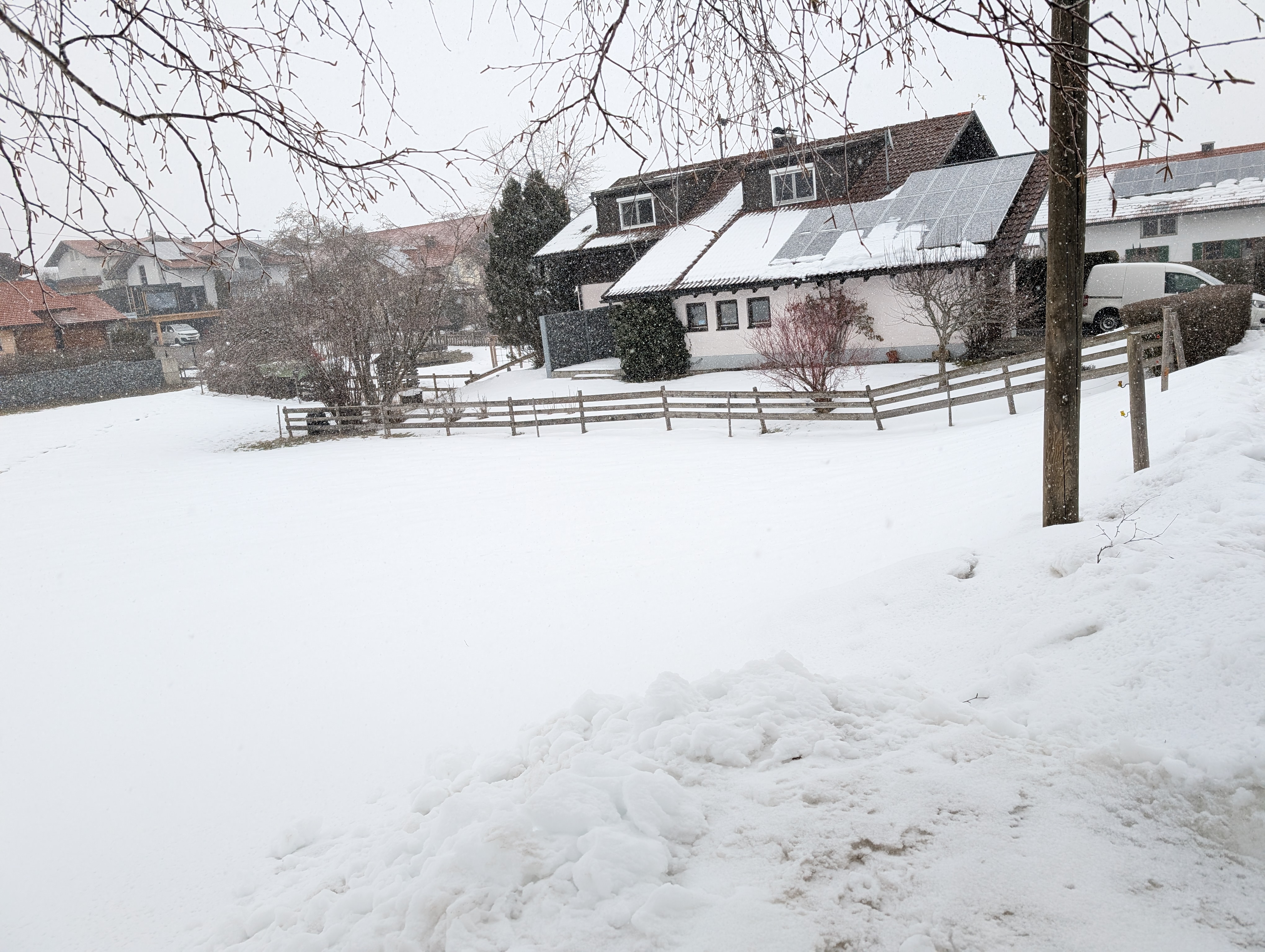

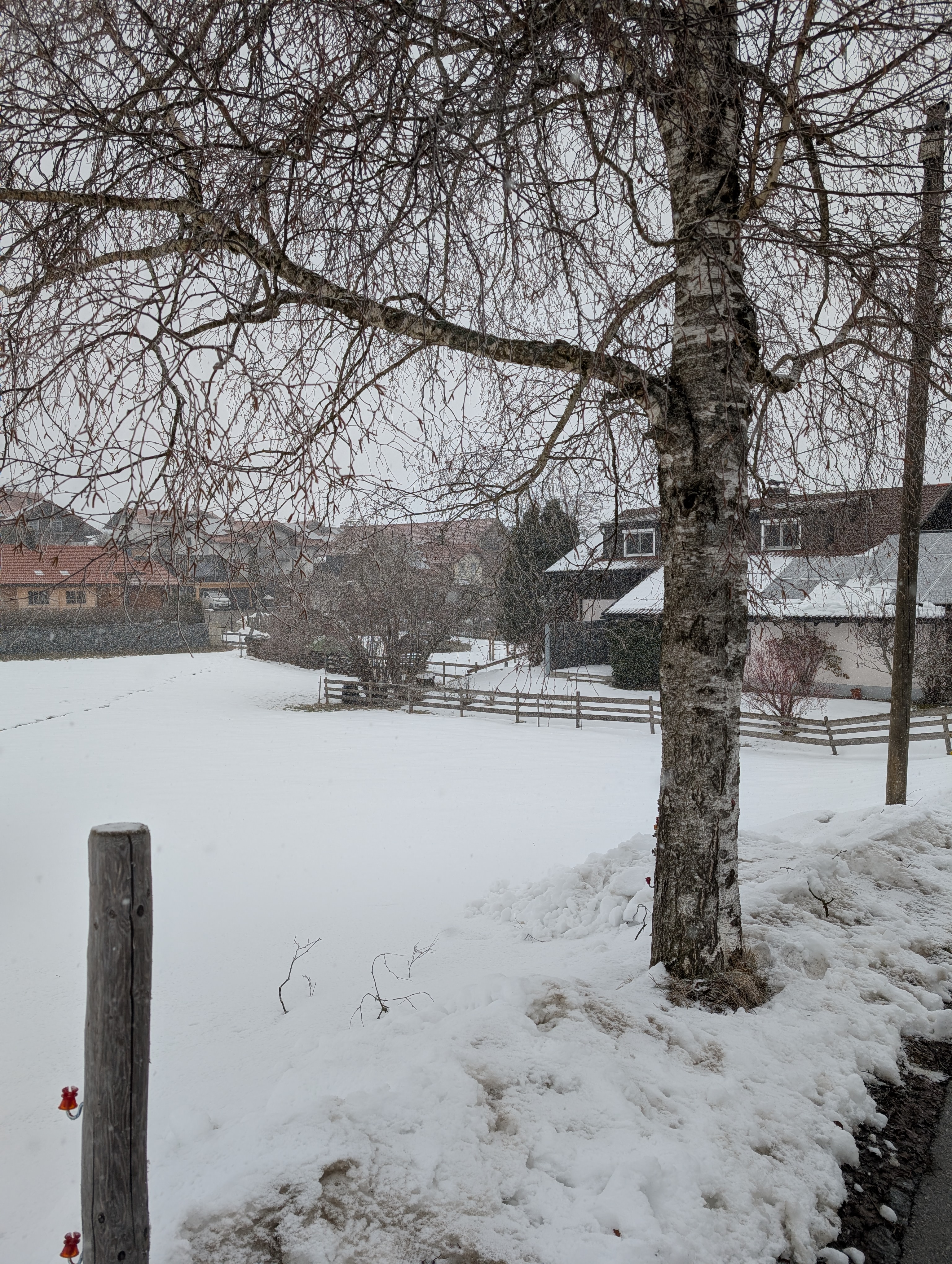

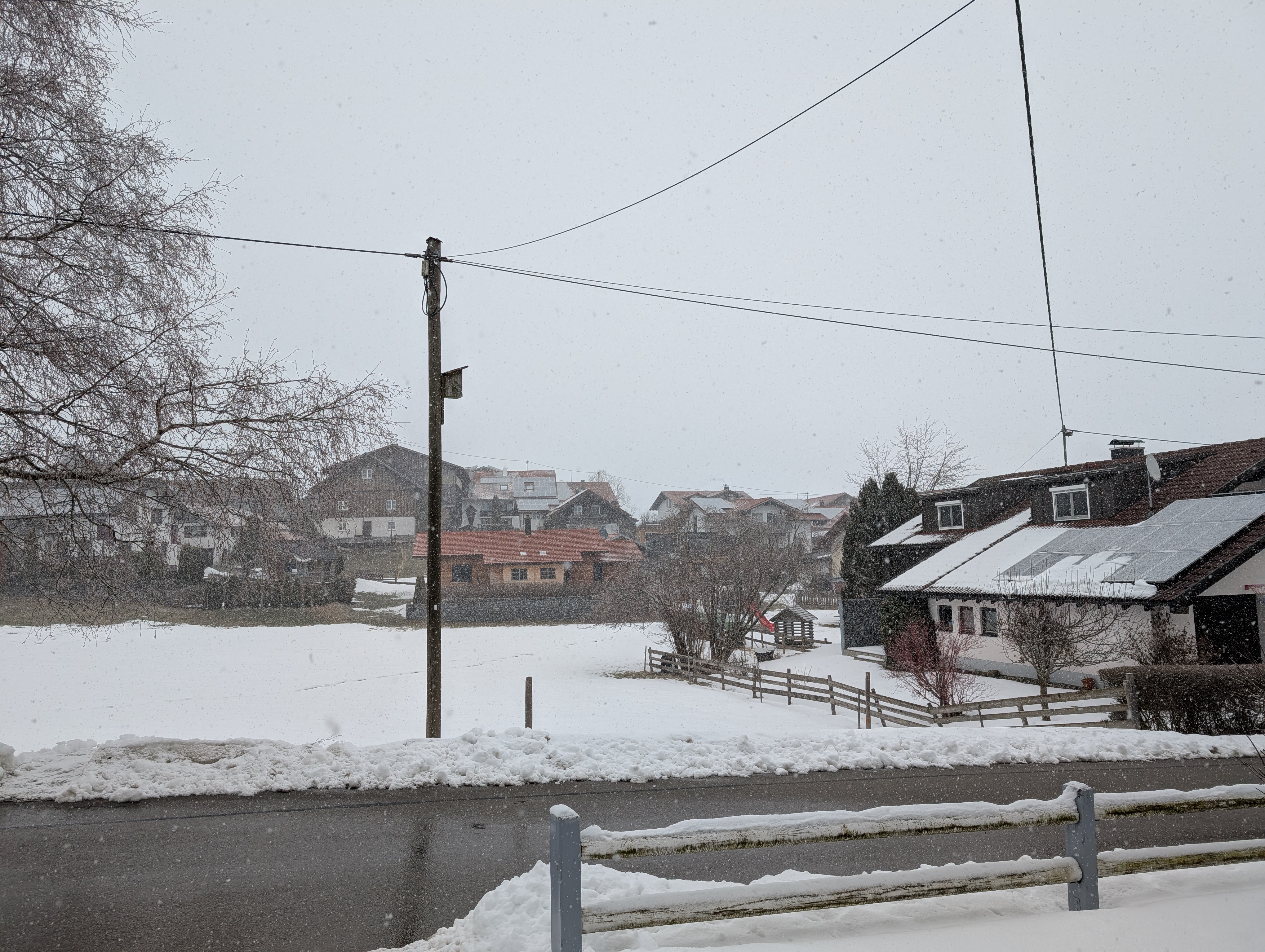

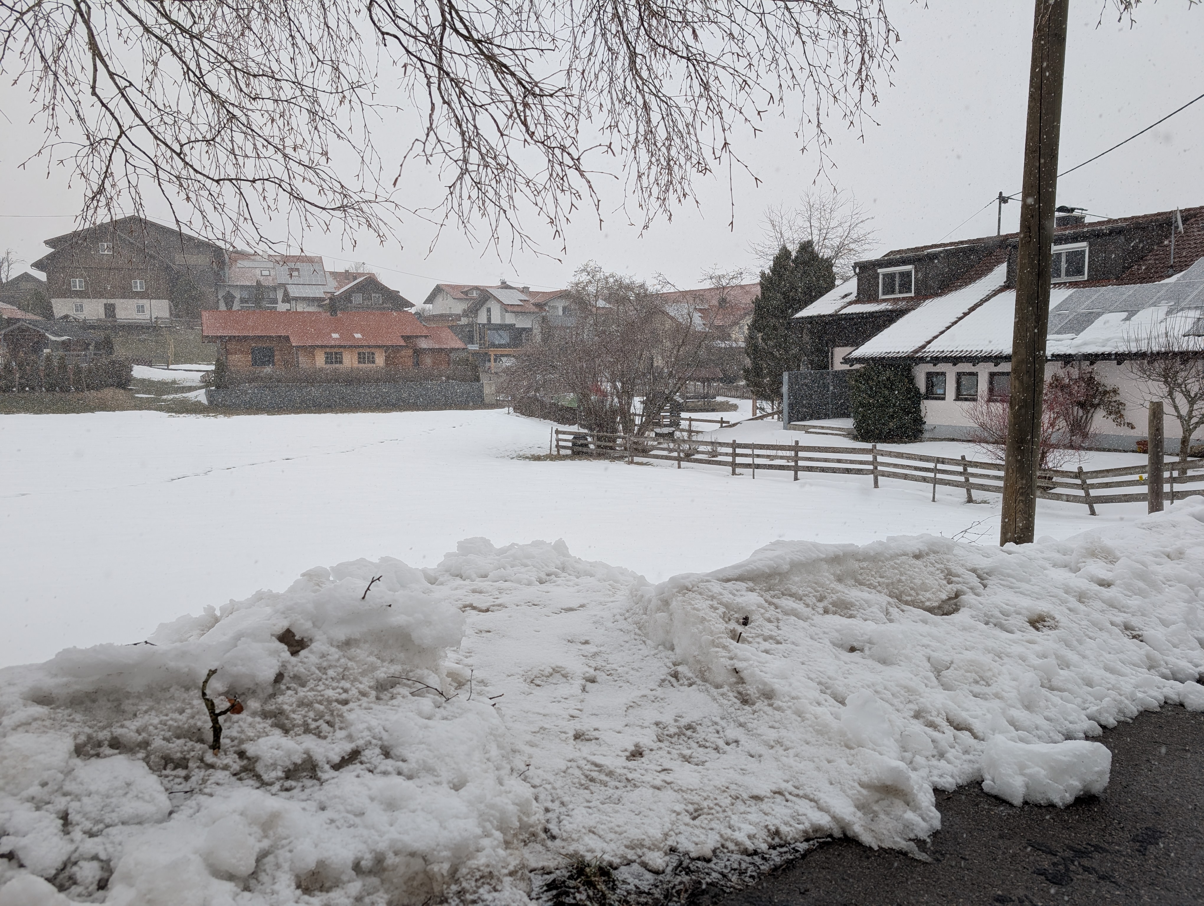

Spatz5
05.03.26 16:59
Danke schon mal für die vielen Infos!
Aktuell habe ich nur Bilder mit Schnee, nicht so aussagekräftig, aber ich hänge sie trotzdem mal an (der Baum ist schon gefällt worden)
Der Nachbar nebenan ist nicht der Verkäufer. Das Grundstück haben wir innerhalb der Familie überschrieben bekommen und es liegt in einem Dorf, in dem jeder jeden kennt und in dem mein Freund aufgewachsen ist.
