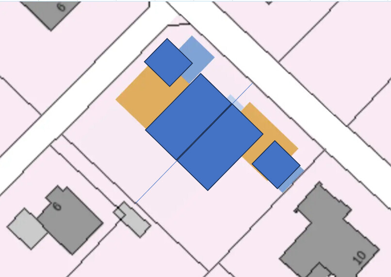

wir planen gerade 2 Einfamilienhäuser mit folgenden Prämissen:
  • Grundstück: 1.195 m² (31m x 38,5m)
  • Nordwestliches Haus:
    • ca. 120 m² Gebäudefläche, 2 Vollgeschosse, flaches Satteldach
    • Doppelgarage
  • Südöstliches Haus:
    • ca. 105 m² Gebäudefläche, 2 Vollgeschosse, flaches Satteldach
    • Eine Garage reicht aus - allerdings muss dann ein Fahrradstellplatz oder weiterer unbefestigter Stellplatz ausgewiesen werden
  • kein Hang
  • Nachbarbebauung:
    • Grundstück 9 wurde verkauft und geteilt. Da werden in Zukunft auch 2 Einfamilienhäuser stehen mit bis zu 2 Vollgeschossen plus flachem Satteldach
    • Grundstück 10 (andere Straße) ist 1,5 Stockwerke hoch mit flachem Satteldach
  • Abstandsregeln:
    • Häuser 3m zur Grenze, Garagen 1,5m seitlich und 3m nach vorne zur Straße
  • Präferenzen:
    • Beide Häuser werden innerhalb der Familie genutzt, aber sollen potentiell auch gut real trennbar und verkaufbar sein.
    • Es wäre aktuell schön, wenn die Häuser etwas zueinander stehen bzw. teilweise auf denselben Garten schauen.
    • Teilung muss nicht genau mittig sein. Da finden wir einen gerechten Weg.
    • Viel Sonne für Häuser und Terrasse gewünscht
Wir haben jetzt mal 2 Ideen, wobei es natürlich auch Mittelwege gibt.
Entwurf 1:
  • Optimiert auf Südwest-Ausrichtung und -Garten
  • Häuser stehen über Eck zueinander
  • Vorgarten minimal
Entwurf 2:
  • Mehr Platz für Auto und Vorgarten (insb. beim südöstlichen Haus)
  • Häuser stehen etwas über Eck zueinander
  • Weniger Südwest-Garten für das nord-östliche Haus
Was sind eure Gedanken? Welche Option bevorzugt ihr oder was für weitere Optionen seht ihr?
Legende:
gelb = Haus, dunkelblau = Garage, hellblau = Stellplatz für Fahrrad oder Auto
Lageplan: Zwei orangefarbene Gebäude mit blauen Anbauten auf pinkem Grundstück.
Lageplan: Kreuzung mit pinken Parzellen; zwei orange Rechtecke mit blauen Enden.

Ich würde daraus ein Doppelhaus machen mit links und rechts je 2 Stellplätze/D-Garage oder Carport-Kombi.
Häuser an der kurzen Seite berührend.
Harakiri schrieb:
Dürfen die Garagen wirklich nicht als Grenzbebauung errichtet werden? Dann könnte man sie mittig stellen und beide Häuser mehr oder weniger symmetrisch links und rechts gleichberechtigt bauen. Mit Gründach auf den Garagen kann man die eher hässliche Fläche aus der Perspektive der 1. OG auch etwas aufhübschen und ein wenig Dachgartenfeeling erzeugen (je nachdem wie die Sichtachsen zwischen den beiden Häusern sein sollen/dürfen).
Sehr berechtigte Vorschläge. Wir wollen aus folgende Gründen die Häuser versetzt bauen:
  • Richtung Südosten hat man schönen Blick
  • Wir wollen, dass die Häuser etwas über Eck stehen, sodass beide auf den Garten im Südeck schauen
  • Wir wollen die Terrassen nicht so dicht nebeneinander haben

Nein, wie Nachbarbebauung. Und da sehen wir für beide Varianten ganz gute Chancen auf Genehmigung.

Sofern es ins 34er passt, wird er zwei Doppelhäuser bauen, um seinen Gewinn zu maximieren. So viel Grundstück ungenutzt als Garten lassen, kommt für einen Bauträger nicht in Frage.

Mir geht es nicht darum zu bauen wie ein Bauträger, sondern zu verstehen, wie man die Häuser gestellt hätte, wenn man möglichst viele potentielle Nutzer ansprechen möchte. Und dann kann ich das mit meinen Vorschlägen vergleichen und schauen, wie ich die Abweichungen begründen kann. Vielleicht übersehe ich ja etwas. Dinge wie, die Garage weit genug nach hinten setzen, um auch vor der Garage parken zu können, etc..
hanghaus2023
30.07.24 09:23
Ich würde das Grundstück mittig teilen. Dann ein Doppelhaus bauen.
