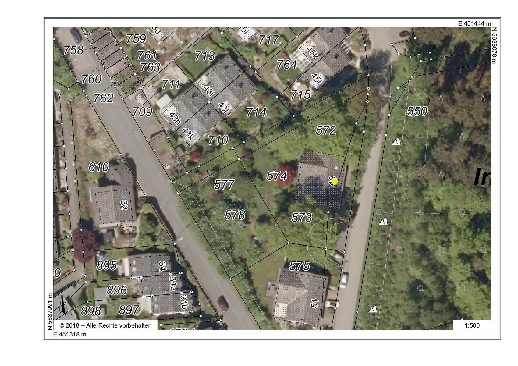

Guten Morgen!
Meine Freundin haben uns ein Zwischengrundstück, welches privat über einen Makler verkauft wird, reservieren lassen und hatten auch schon ein Erstgespräch mit einem Architekten. Ein zweites mit einem anderen Architekten folgt morgen. Im Erstgespräch wurden Bedarfe und Wünsche festgehalten und am Ende stand da ein stattlicher Preis. Den haben wir dann erstmal widerwillig geschluckt und sind dann schweigend 30min nach Hause gefahren. Haben uns weiter zu Baupreisen schlau gemacht und festgestellt, dass - egal wie man es dreht und wendet - man nicht viel günstiger bauen kann ohne Einbußen hinzunehmen.
Seitdem rotiert mein Kopf wie ein Grundriss des Hauses auf dem Grundstück überhaupt aussehen kann.
Die Dame träumt von zwei Vollgeschossen und guckt sich schöne Grundrisse bei Instagram an. Das ist überhaupt nicht sinnvoll, weil mMn eine vom "Standard" abweichende Lösung her muss, um unsere Wünsche zu erfüllen. Sind also Tagträume, die in naher Zukunft zu platzen drohen. Ärger und Streit vorprogrammiert. Dem versuche ich über Anlesen und "sich schlau machen" zuvorzukommen.
Ich erhoffe mir ehrliche Einschätzungen, Rat und vielleicht den ein oder anderen Link zu hilfreichen Threads.
Fragenkatalog zu eurem Grundriss
Größe des Grundstücks: ~640 m²
Hang: ja
Grundflächenzahl: 0,4
Geschossflächenzahl: 0,7
Randbebauung: 3m Abstand
Anzahl Stellplatz: 2
Geschossigkeit: 1
Dachform: Satteldach (24-30° Neigung)
Ausrichtung: First parallel zur Straße
Traufhöhe talseitig: 3m
Traufhöhe bergseitig: 6m

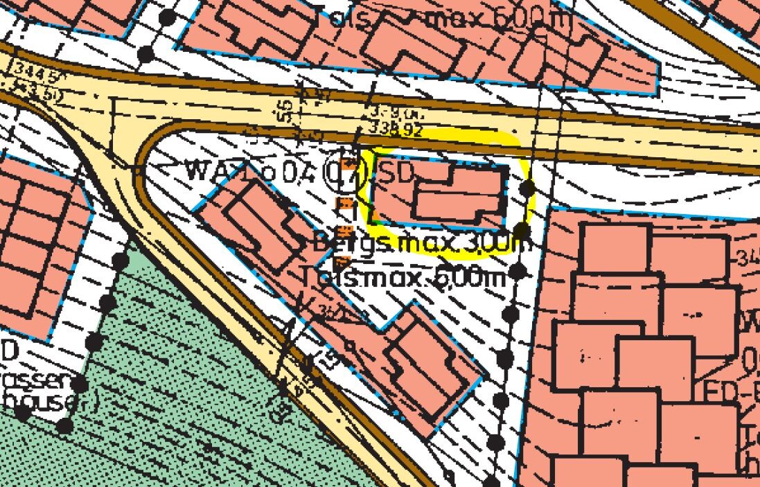

Ich häng euch später den Bebauungsplan inklusive Ausschnitt, um das Grundstück auch zu finden, und Luftbilder an.
Wohnfläche: 160-180 m²
Keller, Geschosse: Ausreizung der Geschossflächenzahl, Keller mit Doppelgarage und Büro hangseitig
2 (4) Personen: 32 und 30, 2 Kinder geplant
Raumbedarf im EG: Garderobe, Gäste-WC, offener Wohn-Essbereich, weiteres Zimmer (Spielzimmer, Büro (Familiennutzung), Gästezimmer)
Raumbedarf im OG: 2 Kinderzimmer mit Kinderbad, 1 Elternschlafzimmer mit Ankleideraum und eigenem Bad
Büro: im EG Familiennutzung, im Keller Homeoffice
Schlafgäste pro Jahr: 4
konservativ oder moderne Bauweise: eher konstervative Bauweise
offene Küche, Kochinsel: ja
Anzahl Essplätze: 6-8
Kamin: ja
Musik/Stereowand: nein
Balkon: muss nicht sein - wenn es sich vom Grundriss her anbietet aber auch nicht schlimm
Garage, Carport: Doppelgarage im Keller mit Stellplätzen vor dieser
Nutzgarten, Treibhaus: nein
Bisher haben wir überlegt, dass man den Keller vorziehen könnte, um auf diesem Versatz die Terrasse als eine Art Balkon noch vor das Haus weiter führen zu können. Die Abendsonne genießen wir gerne. Ansonsten halte ich mich mit Ideen bedeckt und warte ab was der Architekt mir morgen zu meinen im Planungsprozess entstandenen Fragen antwortet.
Kennt ihr Grundrissplanungen mit ähnlichen Einschränkungen (Hanglage, Geschossflächenzahl 0,7, Traufhöhe 3 bzw. 6m ? Oder habt andere nützliche Hinweise für uns? Der Bebauungsplan ist von 1978 - kann man da mit der Stadt über die Vorgaben reden?

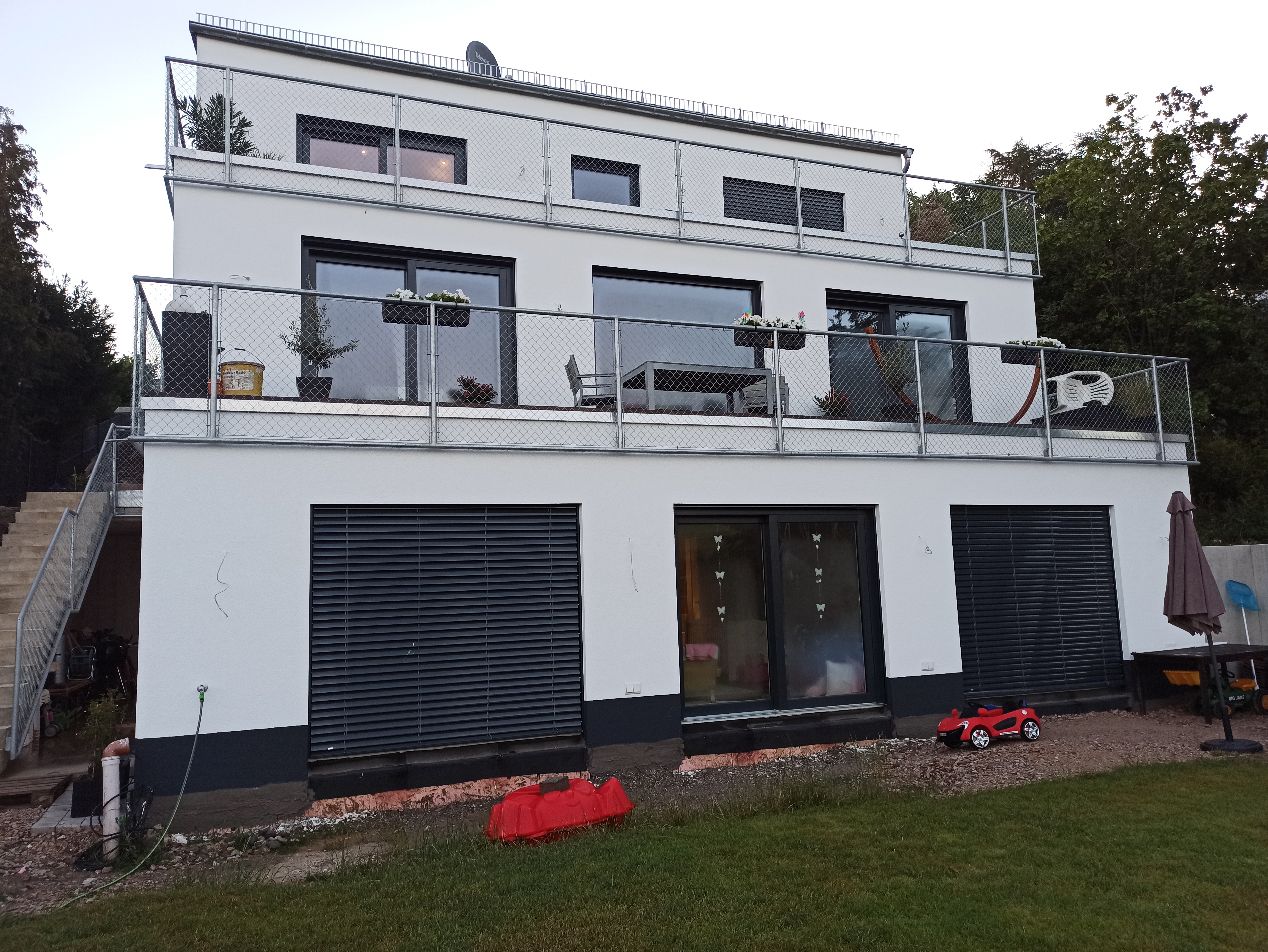

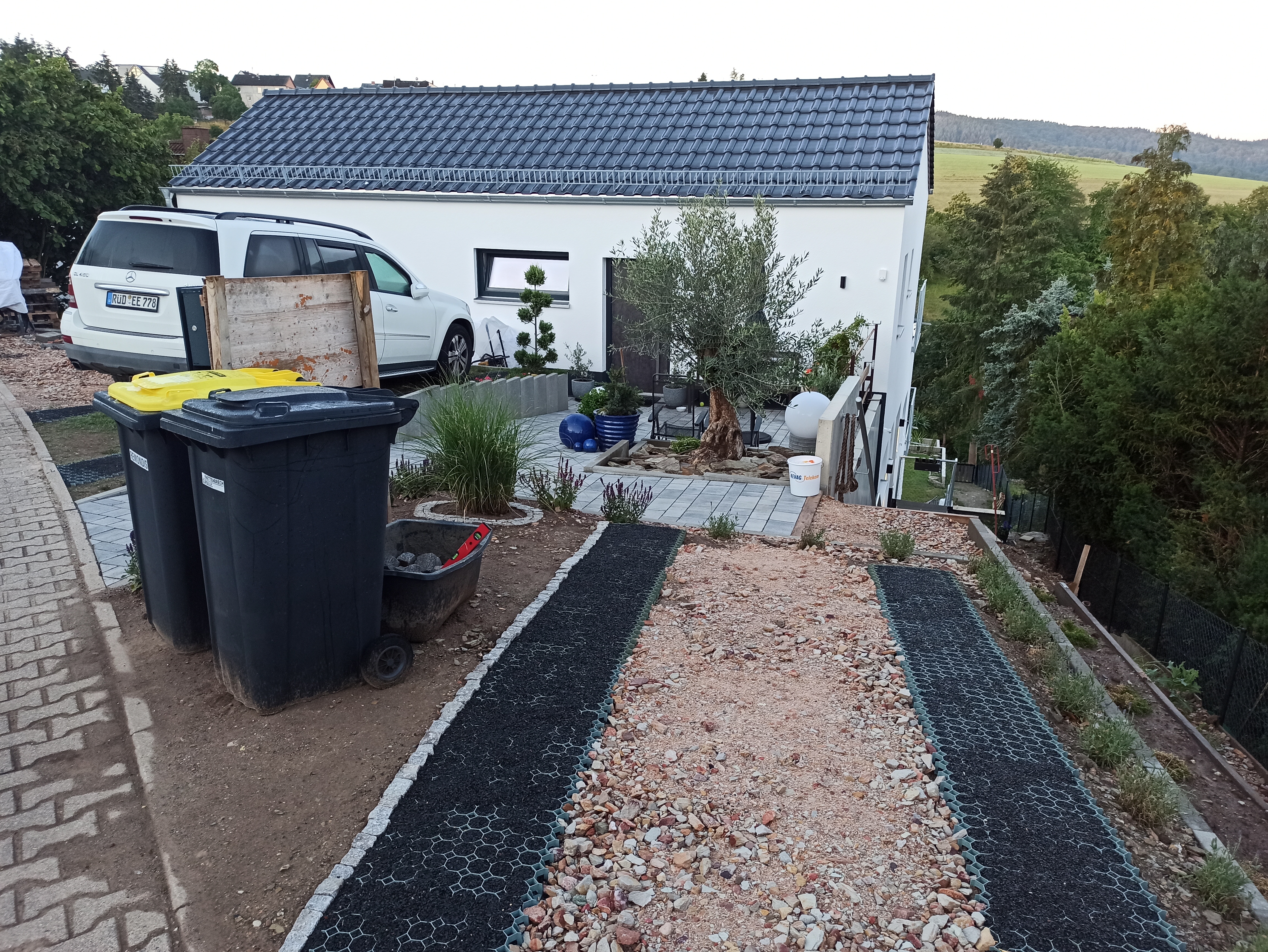

Hier ist mein Planungsthread
https://www.hausbau-forum.de/threads/haus-mit-dachterrasse-in-passau.13943/
Bilder von Innen gibts hier
https://www.hausbau-forum.de/threads/haus-bilderthread-zeigt-her-eure-hausbilder.14011/post-235632
https://www.hausbau-forum.de/threads/haus-bilderthread-zeigt-her-eure-hausbilder.14011/post-237153
Außen hier
https://www.hausbau-forum.de/threads/haus-bilderthread-zeigt-her-eure-hausbilder.14011/post-257355

@11ant Hast du nicht mal nen Thread erstellt, wo User ihren Planungsfortschritt zeigen konnten und wie letztlich gebaut wurde? Hab da mal unsere Geschichte bisschen verkürzt dargestellt, finde das Thema aber nicht.

@11ant Hast du nicht mal nen Thread erstellt, wo User ihren Planungsfortschritt zeigen konnten und wie letztlich gebaut wurde? Hab da mal unsere Geschichte bisschen verkürzt dargestellt, finde das Thema aber nicht.Ach, da meinst Du wohl meinen Grütze-Thread https://www.hausbau-forum.de/threads/gruetze-der-sammelthread-fuer-zerknuellte-grundrisse-co.30156/ - da sind es die Beiträge #4 und #5https://www.instagram.com/11antgmxde/

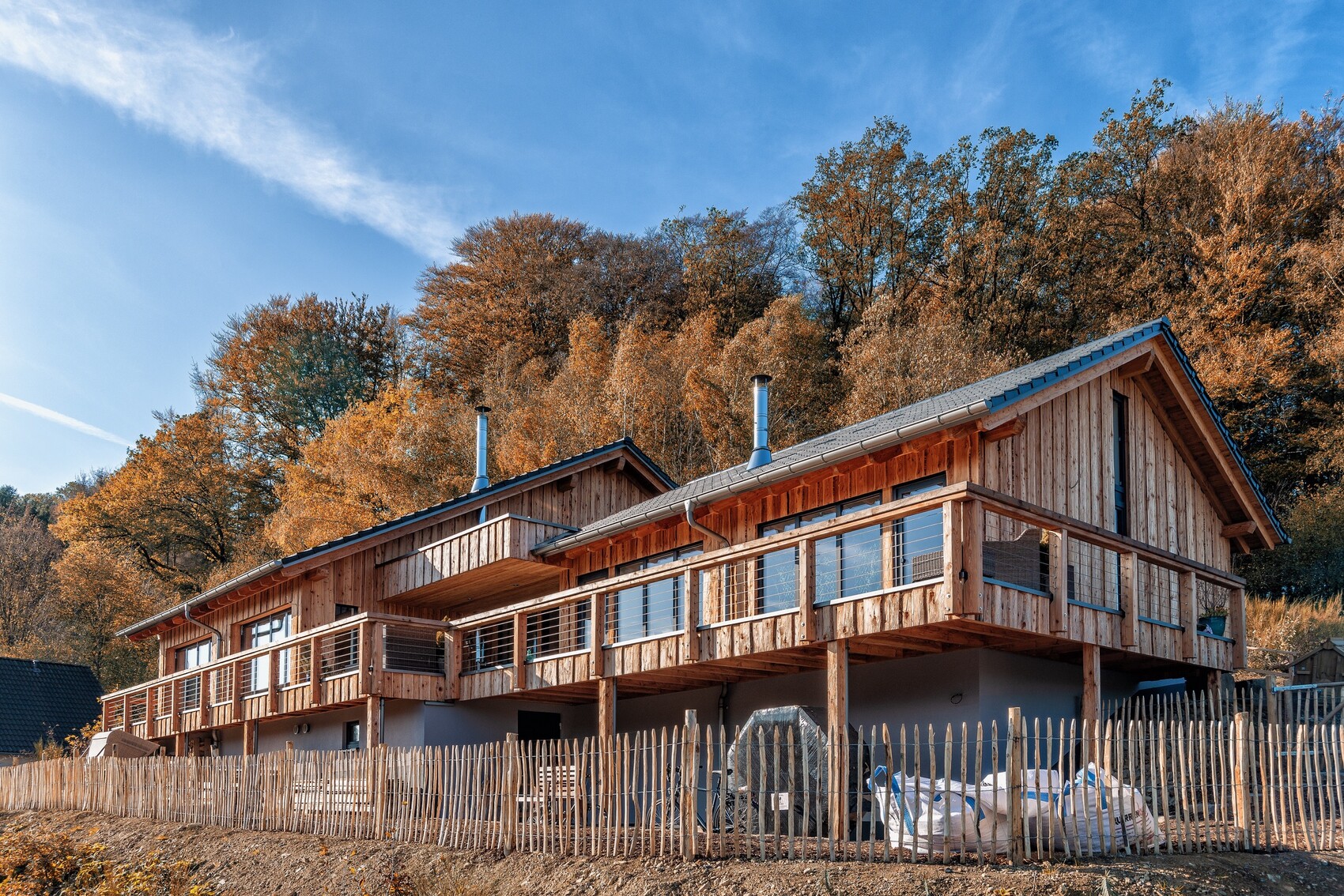

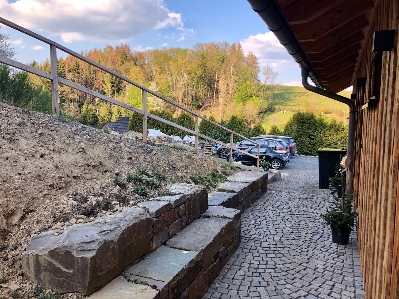

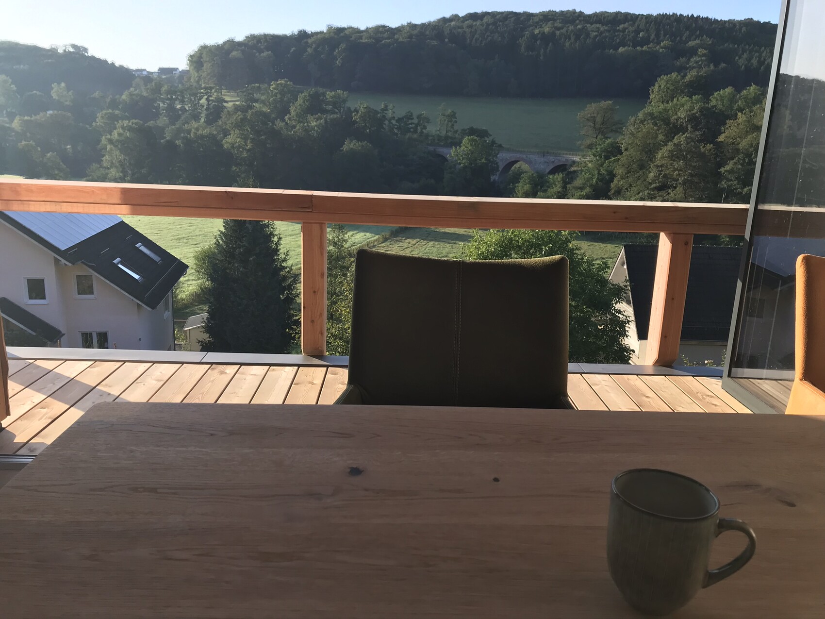

hampshire24.09.20 22:55Ich find den thread selbst nicht mehr.
Hatte mal einen Grundriss irgendwo eingestellt. Wir haben recht weit hoch am Hang ebenerdig gebaut. Eine Seite in den Hang hinein, den Hang mit Betonfundamenten abgestützt und eine Seite etwas aus dem Hang heraus. Der Hang ist etwas steiler als bei Dir. Haben ein etwas größeres Grundstück als Ihrund konnten daher auch etwas breiter bauen. Dafür kaum Tiefe. Die Linke Haushälfte besteht aus einem Raum + ein Bad auf 2 Ebenen. Unter der oberen Ebene im Norden ist Fels. In der Miitte ist ein Kombiraum für Eingang, Waschküche und Garderobe. Die Kinder haben wir in eigene Apartments zu Nachbarn gemacht. Eigene Haustür, eigene Küchenzeile, eigenes Bad und keine Verbindung im Haus. Nach Süden sind die Wohneinheiten mit einer Holzterrasse/Balkon verbunden. Kostenoptimiert war das nicht wirklich aber wir fühlen uns nach etwas mehr als einem Jahr im Haus sehr wohl. Hang und Auffahrt haben deutlich Aufpreis gekostet. Dafür haben wir einen wunderbaren und unverbauten Ausblick über alle Dächer des 40-Häuser Dorfes hinweg ins Tal.
Details gerne über PN oder vorbeikommen.
Die Bilder sind nicht ganz neu, manches ist inzwischen wieder bewachsener, der Müll verräumt und der Whirlpool aufgestellt.
Haus mit Südsüdost Balkon
Blick mit Kaffee vom Esstisch:
Hangbefestigung an der Auffahrt:

sichtbeton8225.09.20 13:23Ich kann dir nur raten, nehme einen Architekten zur Hand, der bereits beim örtlichen Bauamt (positiv) bekannt ist und sprecht dort euer Vorhaben an. Wir waren zum ersten Vorfühltermin mit einer ganz simplen Skizze dort. Haben drei Geschosse gezeichnet. Das untere Geschoss ist gegenüber dem oberen Geschoss weiter herausgezogen (Terrasse/Balkon). Wir haben auch einen Uralt-Bebauungsplan und die Auflage 1-geschossig zu bauen. Sprich ein Vollgeschoss. Das DG ist kein Vollgeschoss, da kleiner als 3/4 des EG. KG ist kein Vollgeschoss, da (im arithmetischen Mittel) "unter der Erde".
Von oben minimalistisch...
In puncto Traufhöhe war es bei uns so, dass selbst das Bauamt keine 100% Definition dafür geben konnte. Es konnte uns kein Fixpunkt genannt werden, da die Definition differierend waren. Im Prinzip, war dies dem Bauamt aber auch "egal", wichtig war, dass es sich in die Nachbarbebauung einpasst.
Wichtig ist bspw. auch zu wissen, ob jemand in der Straße gegen Auflagen verstoßen hat (Gauben, Baufenster, Dachziegelfarbe, unerlaubte Verklinkerung) oder andere Gegebenheiten eine Abweichung vom Soll nahe legen. Bei uns wussten noch die Alteingesessenen, dass die Straße stellenweise um ca. 1,5m höher gelegt wurde. Folglich war das Thema Traufhöhe damit obsolet, weil wir damit argumentiert haben, dass das mit der Straßenerhöhung einhergehen muss.
Wie gesagt, nutze die Chance mit dem Bauamt zu sprechen...
