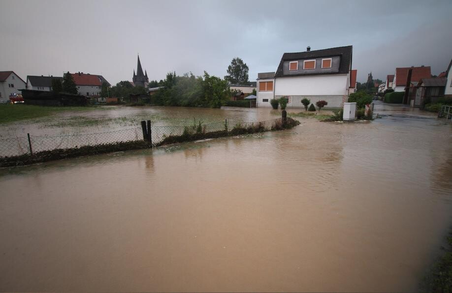

@11ant was meinst du mit dem Satz: "Wenn ich es mir in der Gesamtschau mit dem Nachbarthread https://www.hausbau-forum.de/threads/grundstueckskauf-ueberschwemmungsgebiet-aufteilung-Grundstück.36765/page-2#post-441043 nochmals recht betrachte, hat es vielleicht doch höchst banale Gründe, warum die Grundstücksenwickler hier nicht Schlange stehen "?
Das mit dem Bauhof wußte ich nicht - ansonsten würde es als Gesamtareal wunderbar ins Beuteschema eines Bauträgers passen. Aber Überschwemmung ist natürlich Gift für einen Grundstückswert, wer träumt schon gerne von einer vollgelaufenen Tiefgarage.
Gib mal bei Google „Nellenburgstr Otterbach“ ein, dann weißt Du, warum das Grundstück keiner haben will, obwohl es wie Sauerbier angepriesen wird.
8
8asti86
14.10.20 23:25
Ich hab mir die Fotos angeguckt und kenne das Unwetter und Hochwassergeschehen in neustadt sehr gut, da ich da schon mehrmals zum einsatz kam (Stromversorger). Seit diesem Unwetter wurde die Otterbach in Richtung Stadtmitte etwas ausgekoffert und hier und da auch kanäle erneuert um sie größer zu machen. Auf dem Foto sieht man das Grundstück. Das Haus soll mind. 10cm über Straßenniveau von der Nellenburgstraße gebaut werden. Auf dem Foto guckt man von der Neuen Gartenstraße richtung Grundstück, diese Straße liegt paar Centimeter unterhalb der Nellenburgstraße. Somit sollte es außerhalb der Hundertjahresmarke sein.
