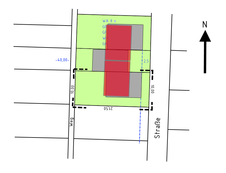

kaho67419.06.19 16:06
goalkeeper schrieb:
Wir wären dann Kettenhäuser - ich schreib dem Bauamt mal ne Mail.
Das würde ich nicht machen!
Ne Email ist schnell abgelehnt. Viel zu unpersönlich. Der erste Weg wäre sowieso zum Nachbarn, falls man nicht die 70K allein legen will.
Und dann würde ich das schon strategisch ein wenig vorbereiten.
19.06.19 16:21
goalkeeper schrieb:
Wir würden da sicherlich nur Stellplätze oder eine Garage hin machen.
Die Hitze steigt Dir zu Kopp!
11ant20.06.19 23:44
kaho674 schrieb:
"Nicht möglich" ist ja oft relativ.
Nun ja, also bei f.ü.n.f. grünen Scheinen je Quadratmeter Baugrund (!) grenzt dieses "Relativ" m.E. für Ottonormalbudgeters doch schon recht scharf an "Absolut".
So´ne Menge Kohle nur für Stellplätze - echt jetzt ? - nobel geht die Welt zugrunde, von welchen R- oder W-Besoldungen reden wir denn da ?
goalkeeper
21.06.19 08:21
Also die Gemeinde zieht es als Option in Betracht. Allerdings würden wir nicht wirklich etwas am Haus ändern, da bei einem deutlich größeren Haus auch der Preis weiter steigt. Wir sitzen es jetzt erst mal aus - über 40k für Stellplätze ist wahrlich recht teuer. Evtl. sinkt der Preis irgendwann in eine Richtung, in die es für uns passt.
Altai
21.06.19 08:57
Ich sehe das nicht so, nur für Stellplätze... ich denke vielmehr, man könnte dann auf 280m² Grund eine echte Doppelhaushälfte planen. Die muss doch, @goalkeeper , gar nicht größer werden als euer jetziges Haus, aber es würde sich das ganze Drumherum deutlich entspannen. Das Grundstück wäre deutlich besser nutzbar, als wenn schlicht noch ein Streifen von 3,5m Breite an einer Seite dazu käme (die dazu, da aus heutiger Sicht ja eine Wand zum Mittelhaus, keine Fenster haben dürfte - was ja auch völlig unnötig wäre, wenn es dann gar keines geben würde...).
kaho67421.06.19 09:12
Verstehe auch nicht. Wie kommst nur darauf, das Haus größer machen zu müssen? Größer wird nur das Grundstück.
So hier - ich hoffe, es kommt in etwa rüber (grau = vorher, rot = Doppelhaus):
Grundstücksplan: grüne Parzelle mit roten Gebäuden, grauen Flächen, Maßen, Nordpfeil, Straße/Weg
Vor dem Haus jetzt genügend Stellplätze. Hausgröße exakt gleich.
stellplätzegrundstück
