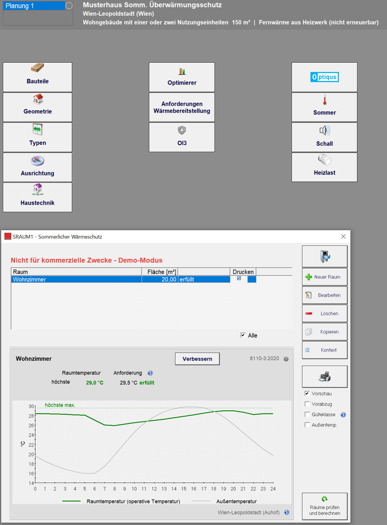

Frosti42 15.03.2023 09:09
Die angegebenen 10W / m² beziehen sich auf die maximale Heizlast pro Wohnfläche, die > 100W / m² hingegen auf den erwarteten Wärmeeintrag pro (teilverschatteter) Fensterfläche im Hochsommer. Letztere variiert damit stark und lässt sich zudem nicht 1:1 mit der zuvor genannten Heizlast vergleichen.
Die "großzügige Prozessenergie" zur Ausleitung der Wärme aus einzelnen Räumen ist demnach auch sehr variabel. Hinzu kommt, dass sich diese z. B. über eine Photovoltaik-gekoppelte Wärmepumpe oder eine Erdsonde neutral bzgl. des Primärenergiebedarfs verhält. Insofern sehe ich hier keinen generellen Widerspruch zur Idee / Konzept eines Passivhauses.
Bei der Modellierung geht es mir nicht darum, mit verschiedenen Grundrissen zu experimentieren. Vielmehr geht es um Fragen, wie groß etwa der Einfluss unterschiedlicher Fensterflächen und -ausrichtungen, deren anteiliger Verschattung oder die genaue Wahl der Verglasung ist.
Exemplarisch also ein Werkzeug in der Art, wie das im Screenshot gezeigte GEQ, allerdings für den deutschen Markt und hiesige Klimazonen.
Planungssoftware: Bauteile, Optimierer; Wohnzimmer 20 m² (Demo-Modus)
schlafzimmertemperaturheizlastsplitfensterflächeverschattunggrundriss
