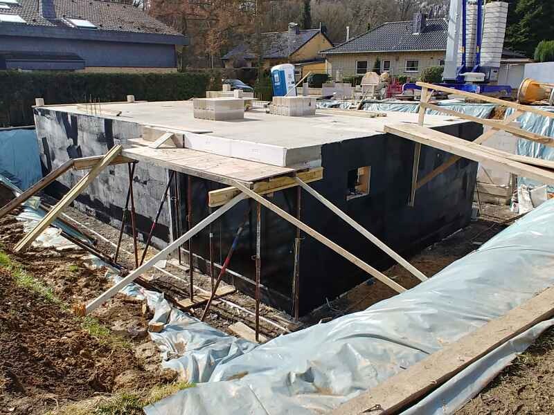

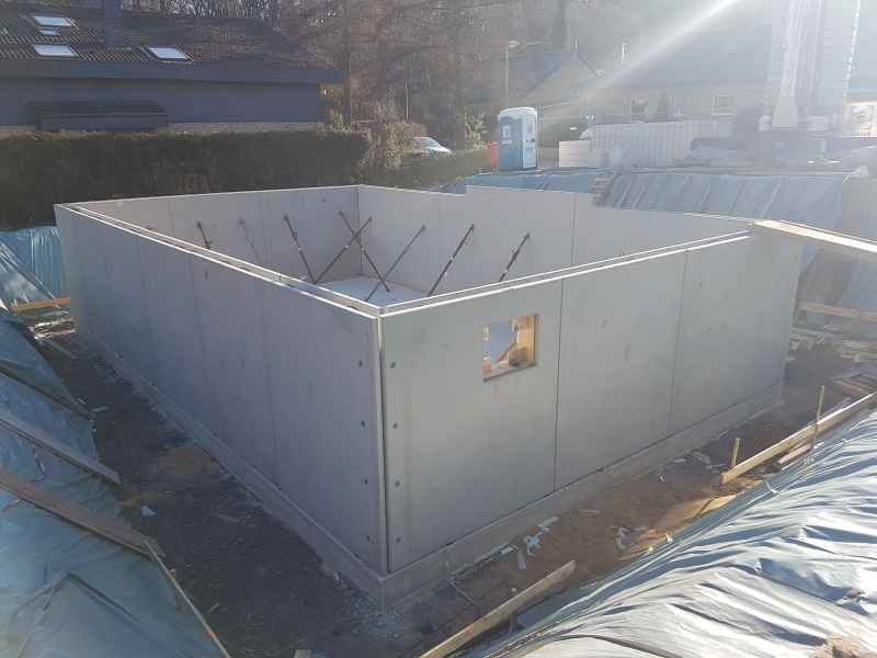

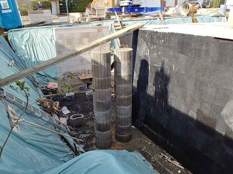

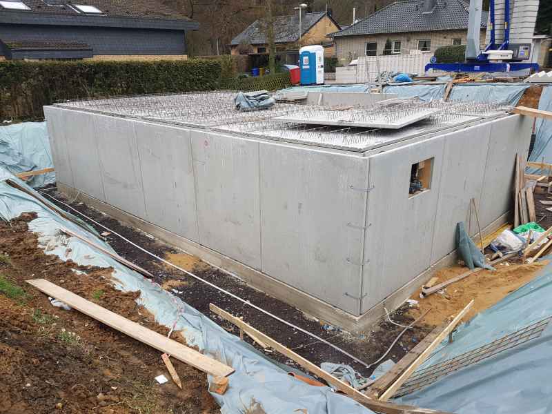

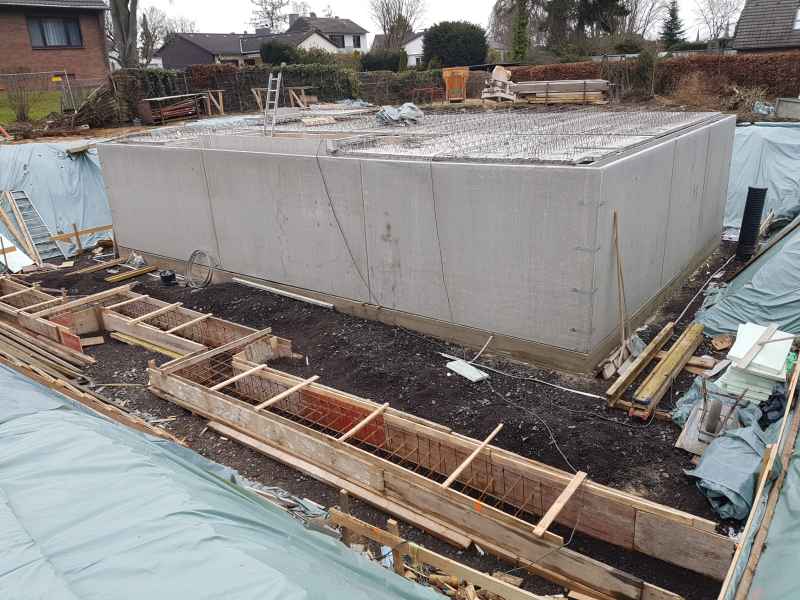

Der WU Beton als solches erscheint mir in Ordnung. Die Wände selbst zeigen kein Eindringen von Feuchtigkeit. Wenn von draußen etwas kommt, dann muss es zwischen Bodenplatte des Kellers und WU Beton Wand reinkommen. An diesen Stellen sind ja auch die Feuchtigkeitsspuren, die in einem Zimmer sogar ca. 20cm hoch sind - so hoch kann doch nie und nimmer das Wasser im Keller gestanden haben.
Der Bauleiter hat angerufen. Er ist im Urlaub und morgen wird sich ein Vertretungsbauleiter bei mir melden und die Baustelle aufsuchen. Ich komme dann dazu. Er sagte, er kann sich absolut nicht vorstellen, dass durch den WU Beton was durchkommt und dass das Haus im Keller nicht dicht ist. Er hat die ganze Zeit darauf geachtet, sein Gutachter hat den Keller vor Verfüllung abgenommen, unser Gutachter hat selbiges gemacht und sogar noch gelobt, wie gut der Keller gemacht wurde. So sah das Ganze aus:

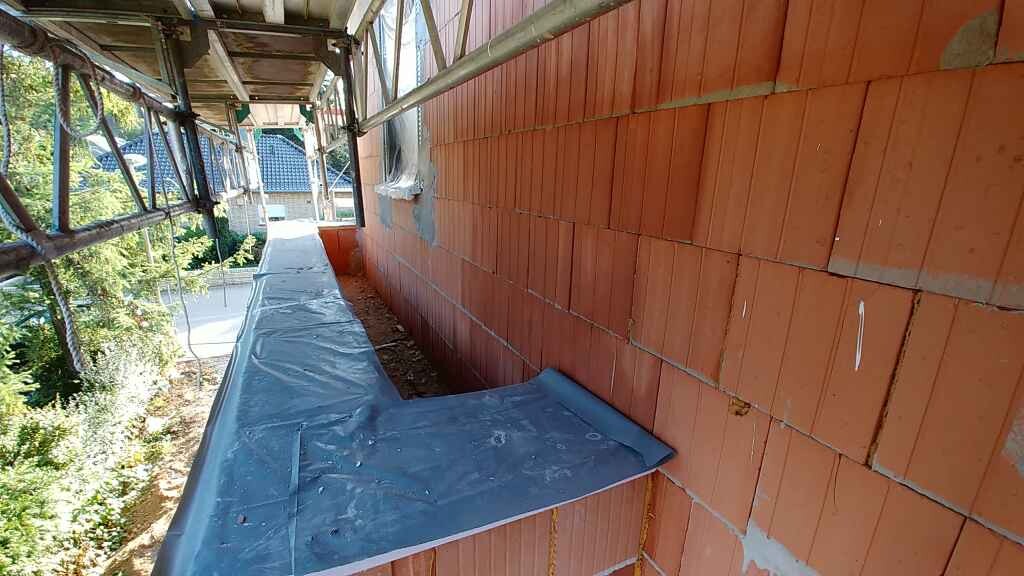

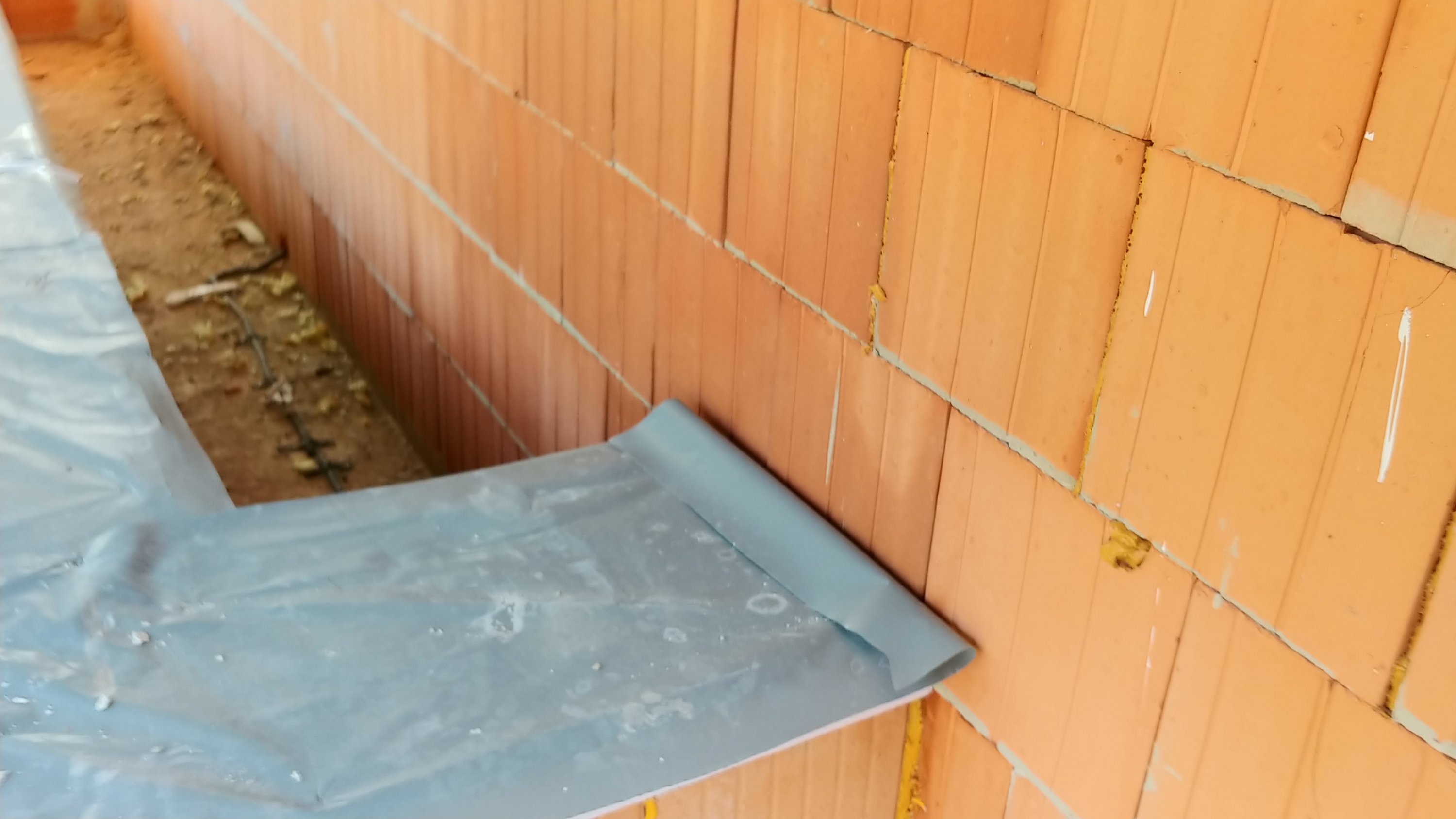

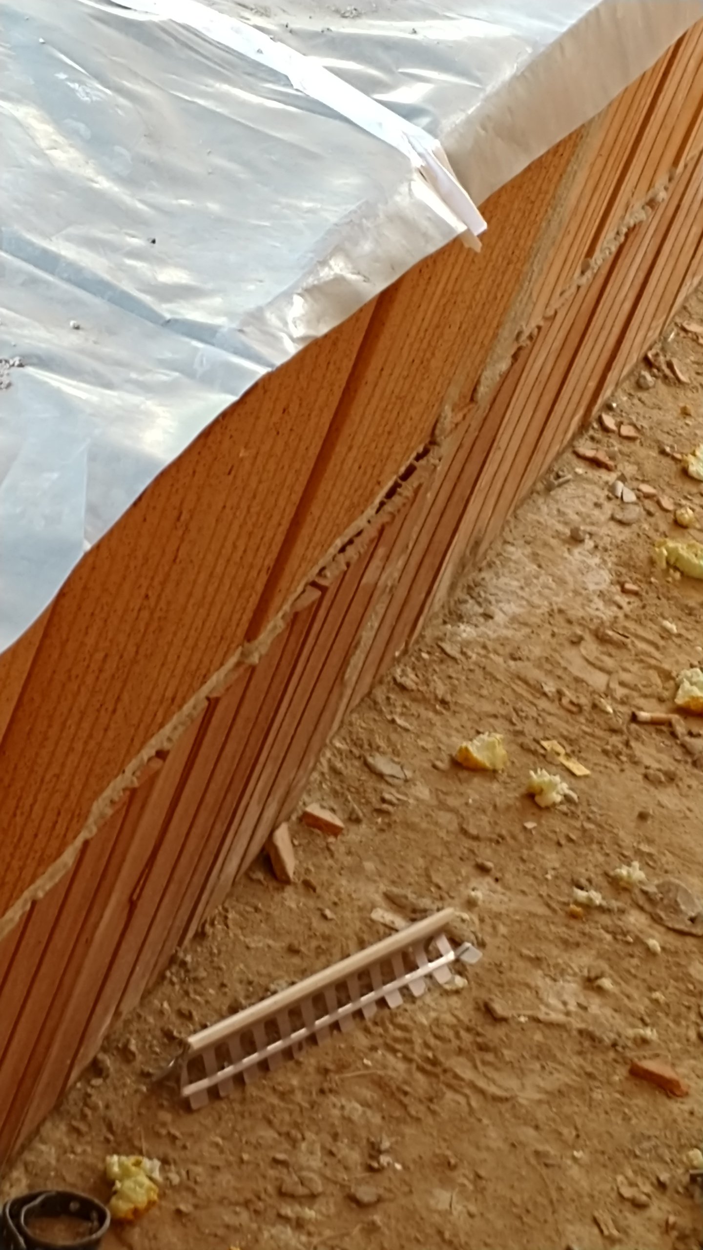

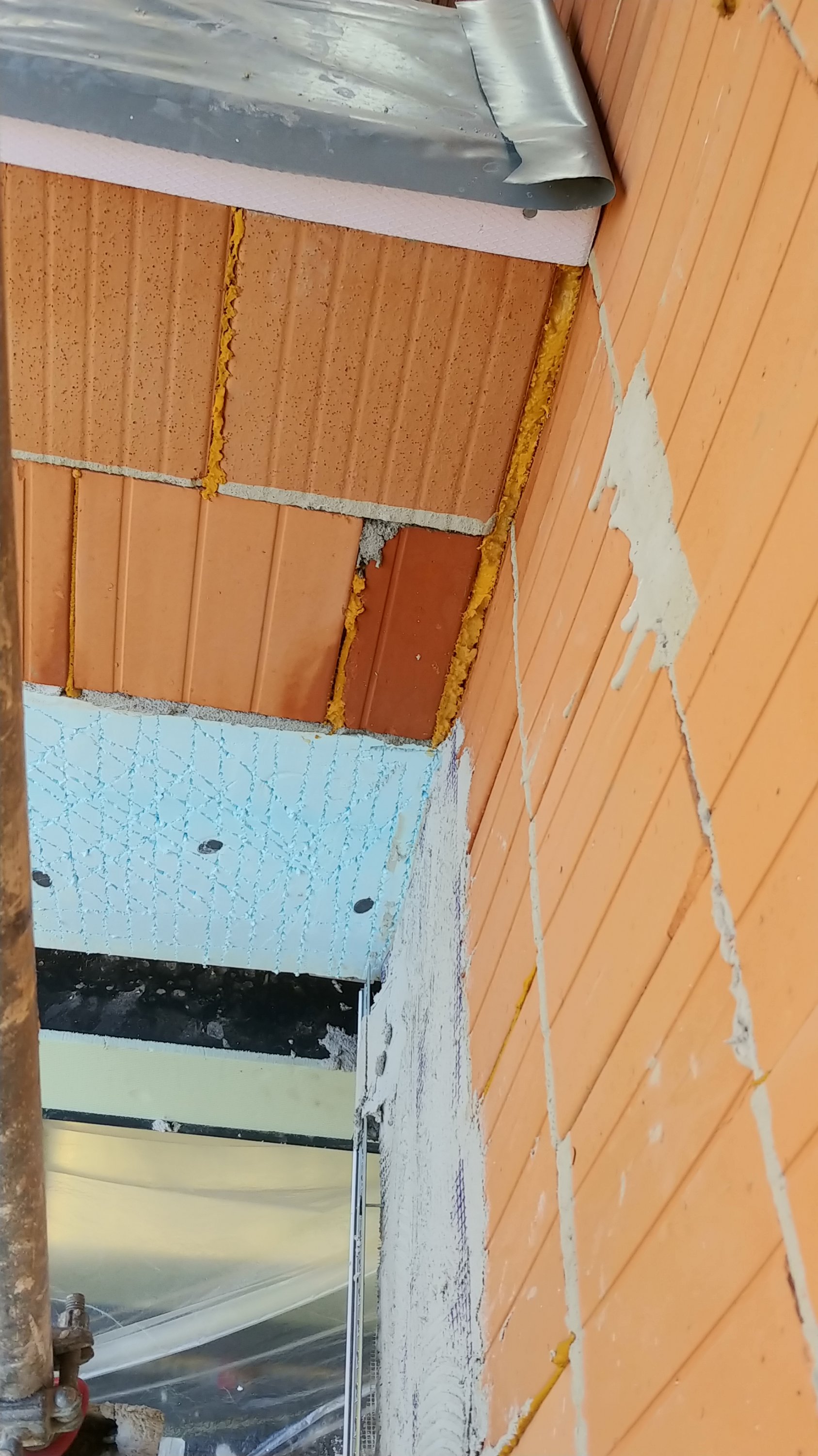

b) Es sind lediglich drei Halox Dosen nass und zwar die drei in der Küche, worüber das Flachdach des Küchenerkers liegt. War auf dem Gerüst und habe mal von außen ein paar Fotos davon gemacht. Die dunkleren Poroton Ziegel würde ich mal vermuten, sind durchnässt? Ebenfalls sieht man an der linken Wand eine Stelle im Poroton, die nicht sehr Vertrauen erweckend aussieht.

Ergo ist im EG nur das mit den Küchenauslässen und dem Flachdach zu klären und im Keller die Ursache des Wassers. Hoffen wir mal, dass die Putzer wirklich nur Scheiße gebaut haben. Bei dem Wasser, was dort reingekommen sein muss, kann es doch eigentlich nicht am Regen gelegen haben. Es hat ja nach dem Verfüllen auch vorher schon geregnet, auch dann, wo noch nicht mal verfüllt war und da ist auch nichts durch gekommen. Ist doch irgendwie nicht logisch.
