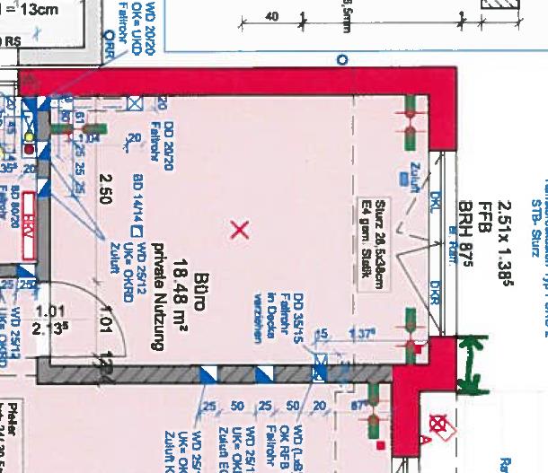

Um diese Wand wieder fluchtgerecht auszuführen, müssten an der angegebenen Position (Siehe Anhang) entsprechend eine ca. 0,80 m² große Fläche
um 1,5 cm ``geschält`` werden/ 1,5 cm vom Außenmauerwerk abgetragen.
Kannst Du die Zeichnung (Anhang?) mal zeigen. Ich habe das noch nicht ganz verstanden mit den 0,8 qm. Das ist ja eine winzige Fläche im Vergleich zur Außenwand. Oder steh ich auf dem Schlauch?
R.Hotzenplotz
Klar.

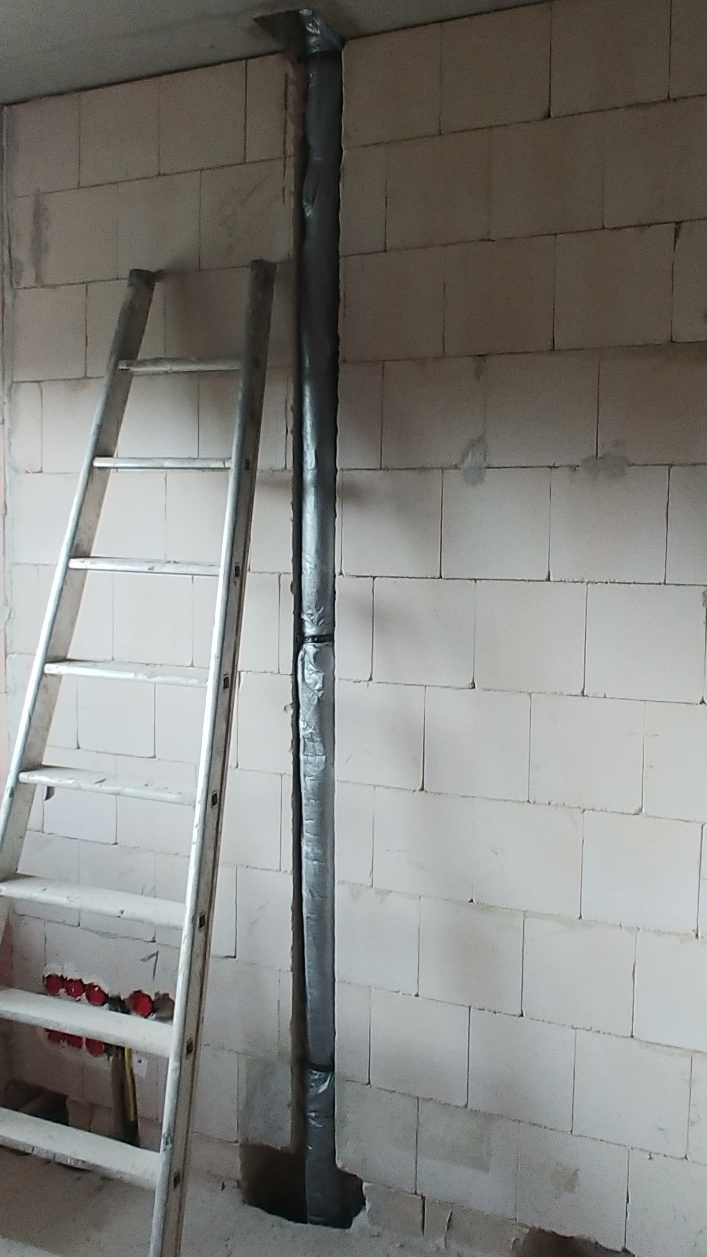

Ich hatte noch vergessen, mitzuteilen, dass das Rohr, das so viel Ärger verursacht hat, nun endlich in seiner Zielposition liegt! Es ist in der Decke verzogen worden.
Unfertiger Innenraum mit Leiter und isoliertem Rohr vor Ziegelwand
